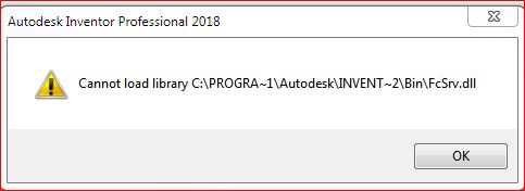

    <![CDATA[<strong>Autor:</strong> <a href="https://www.cadforum.cz/forum/member_profile.asp?PF=10604">maiklss</a><br /><strong>Předmět:</strong> 24133<br /><strong>Zasláno:</strong> 04.dub.2017 v 10:07<br /><br /> Tak chyba asi bude v instalačním balíčku. Zkusil jsem si instalovat přímo z netu a vše &nbsp;funguje jak má,< id="foxcub_translator_popup_win" style="visibility:;width:0px;height:0px;border:0;padding:0;">]]>

    <![CDATA[<strong>Autor:</strong> <a href="https://www.cadforum.cz/forum/member_profile.asp?PF=428">MILKA</a><br /><strong>Předmět:</strong> 24133<br /><strong>Zasláno:</strong> 03.dub.2017 v 15:15<br /><br /><i>ale mám Noda a nikdy sním nebyl problém,</i><br><br>Tak za sebe můžu říci, že zrovna s Nodem jsme už pár kolizí měli.<br>Domluvte se, se správcem, ať Vám umožní antivir vypnout.<br>]]>

    <![CDATA[<strong>Autor:</strong> <a href="https://www.cadforum.cz/forum/member_profile.asp?PF=10604">maiklss</a><br /><strong>Předmět:</strong> 24133<br /><strong>Zasláno:</strong> 03.dub.2017 v 13:40<br /><br />Tato chyba se vyskytuje už jen u &nbsp;verze 2018 ,verze 2017 už funguje jak má.< id="foxcub_translator_popup_win" style="visibility:;width:0px;height:0px;border:0;padding:0;"><div><br></div><div>Antivir bohužel &nbsp;nemůžu vypnout :( ale mám Noda a nikdy sním nebyl problém,</div>]]>

    <![CDATA[<strong>Autor:</strong> <a href="https://www.cadforum.cz/forum/member_profile.asp?PF=9">Vladimír Michl</a><br /><strong>Předmět:</strong> 24133<br /><strong>Zasláno:</strong> 03.dub.2017 v 13:01<br /><br />To vypadá na tutéž příčinu - neblokuje vám instalaci nebo načtení tohoto DLL souboru váš antivir?]]>

    <![CDATA[<strong>Autor:</strong> <a href="https://www.cadforum.cz/forum/member_profile.asp?PF=10604">maiklss</a><br /><strong>Předmět:</strong> 24133<br /><strong>Zasláno:</strong> 03.dub.2017 v 11:45<br /><br />Děkuji pomohlo,ale už tu zase bliká další hláška:( vyběhne po otovření jakého kolí &nbsp;souboru &nbsp;ipt ci &nbsp;iam a i při vytvořeni nového dílce. &nbsp;&nbsp;< id="foxcub_translator_popup_win" style="visibility:;width:0px;height:0px;border:0;padding:0;"><div><img src="uploads/10604/chybicka2.JPG" height="176" width="483" border="0" /><br></div>]]>
