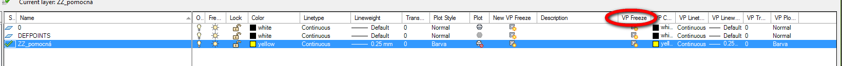

    <![CDATA[<strong>Autor:</strong> <a href="https://www.cadforum.cz/forum/member_profile.asp?PF=81">vbehun</a><br /><strong>Předmět:</strong> 24139<br /><strong>Zasláno:</strong> 04.dub.2017 v 14:37<br /><br />VPLAYEROVERRIDES (systémová proměnná)<br>Označuje, zda jsou pro aktuální výřez rozvržení dostupné jakékoli hladiny s přepisy vlastností výřezem (VV). <br>Typ: Celé číslo <br>Uloženo v: Výkres <br>Počáteční hodnota: 0 <br>Hodnota: 0&nbsp; ...&nbsp; Aktuální výřez nemá žádné přidružené přepsání vlastností hladiny <br>Hodnota: 1&nbsp; ...&nbsp; Aktuální výřez má přidružené přepsání vlastností hladiny. &nbsp;<br>---<br><br>Ověření, zda aktuální výřez rozvržení obsahuje předefinované vlastnosti hladiny <br>&nbsp;Tato metoda je užitečná pro výkresy, které obsahují velký počet hladin. <br><br>1.V rozvržení dvakrát klikněte uvnitř výřezu rozvržení a nastavte ho tak jako aktuální. <br>2.Na příkazovém řádku zadejte příkaz VPLAYEROVERRIDES. <br>Pokud systémová proměnná zobrazuje hodnotu 1, aktuální výřez rozvržení obsahuje přepisy vlastností hladiny. Pokud zobrazuje hodnotu 0, nebyly přiřazeny žádné přepisy. <br>---<br>]]>

    <![CDATA[<strong>Autor:</strong> <a href="https://www.cadforum.cz/forum/member_profile.asp?PF=1753">splonk</a><br /><strong>Předmět:</strong> 24139<br /><strong>Zasláno:</strong> 04.dub.2017 v 14:21<br /><br />Dobry den,<div>Aby jste zjistil stav hladin ve Viewportu, musit byt v něm... tzn. zkuste nasleduici...</div><div><ol><li>dvouklikem se dostat do Viewportu</li><li>pak spustit spravce hladin</li><li>ve slopecku VP Freeze najdete zmrazene hladiny<br><img src="uploads/1753/2017_04_04_02.png" height="129" width="1641" border="0" /><br></li></ol></div><div><br></div>]]>

    <![CDATA[<strong>Autor:</strong> <a href="https://www.cadforum.cz/forum/member_profile.asp?PF=66459">atelierjhr</a><br /><strong>Předmět:</strong> 24139<br /><strong>Zasláno:</strong> 04.dub.2017 v 14:13<br /><br />Obdržal som výkres v Autacade LT2015. &nbsp;používam Acad LT 2018.<div>V rozvrhnutiach boli niektoré hladiny zmrazené, ale v tabuľke vlastnosti hladín, boli všetky ikony Zmrazit vo výreze "slniečkové". Neviem ako zistím, ktoré hladiny sú vo výreze zamrazené resp. neviditeľné. Jednoducho mi zle signalizu</div>]]>
