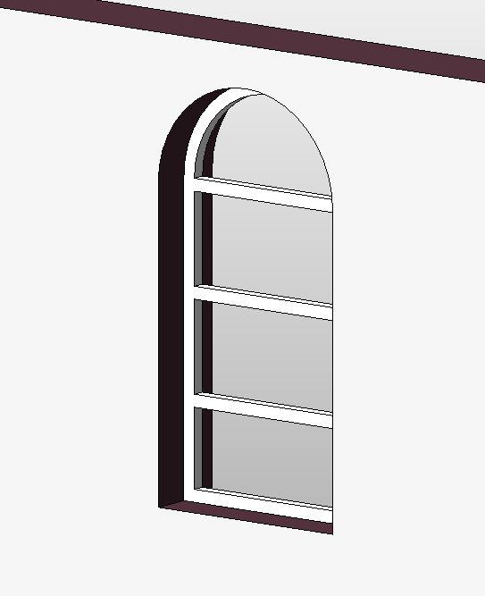

    <![CDATA[<strong>Autor:</strong> <a href="https://www.cadforum.cz/forum/member_profile.asp?PF=47577">smileface</a><br /><strong>Předmět:</strong> 24167<br /><strong>Zasláno:</strong> 13.dub.2017 v 19:25<br /><br />Pri vytváraní rodiny okna treba vyrezať aj toho hostitela a to tak že do obrysu okna vložíš ešte VOID extrusion alebo wall opening priamo v rodine. Vtedy sa ti bude daný prvok aj vyrezávať. :) veľa štastia prajem pri ďalších familiskách :)<div><img src="uploads/47577/Bez_názvu_2017-04-13_19-24-48.jpg" height="424" width="428" border="0" /><br></div>]]>

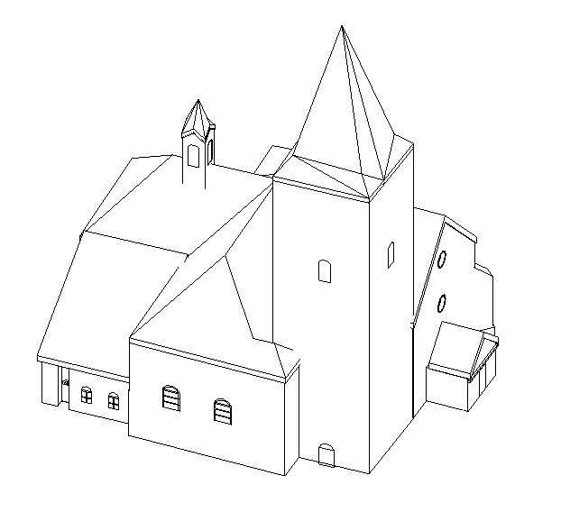

    <![CDATA[<strong>Autor:</strong> <a href="https://www.cadforum.cz/forum/member_profile.asp?PF=77125">JankaLa</a><br /><strong>Předmět:</strong> 24167<br /><strong>Zasláno:</strong> 08.dub.2017 v 15:20<br /><br />Asi som sa zle vyjadrila ale presne toto mam na mysli ze&nbsp;<span style="color: rgb54, 69, 90; : rgb251, 251, 253;">okno sa tam osadí ale "nevyreže" si zo steny potrebný otvor v mieste vloženia.</span><div><span style="color: rgb54, 69, 90; : rgb251, 251, 253;">Za vasu pomoc velmi pekne dakujem.&nbsp;</span></div>]]>

    <![CDATA[<strong>Autor:</strong> <a href="https://www.cadforum.cz/forum/member_profile.asp?PF=51828">martin.biras</a><br /><strong>Předmět:</strong> 24167<br /><strong>Zasláno:</strong> 08.dub.2017 v 14:13<br /><br />Mohli by ste prosím nazdieľať knižničný prvok (RFA) okna? Ťažko určiť príčinu iba zo screenshotov, píšete že Vám nechce osadiť okná priamo do stien, v obrázku ale vidím že okná tam vložené máte. Máte teda na mysli to, že okno sa tam osadí ale "nevyreže" si zo steny potrebný otvor v mieste vloženia? Máte v modeli vytvorené steny pomocou funkcií Architektua &gt; Stena, alebo sú to prvky vytvárané pomocou Komponenty na míste alebo Objemy?<div><br></div><div>Vytvoril som si podobné okno ako znázorňujete na obrázkoch, príp. skúste použiť toto: vid príloha&nbsp;</div><div>Stále sa Vám nedarí vložiť ho do steny?</div><div><img src="uploads/51828/HD3.jpg" height="667" width="543" border="0" /><a href="uploads/51828/Okno.rfa" target="_blank" rel="nofollow">uploads/51828/Okno.rfa</a><br></div>]]>

    <![CDATA[<strong>Autor:</strong> <a href="https://www.cadforum.cz/forum/member_profile.asp?PF=77125">JankaLa</a><br /><strong>Předmět:</strong> 24167<br /><strong>Zasláno:</strong> 08.dub.2017 v 13:41<br /><br /><img src="uploads/77125/Untitled23.gif" height="2024" width="4308" border="0" />]]>

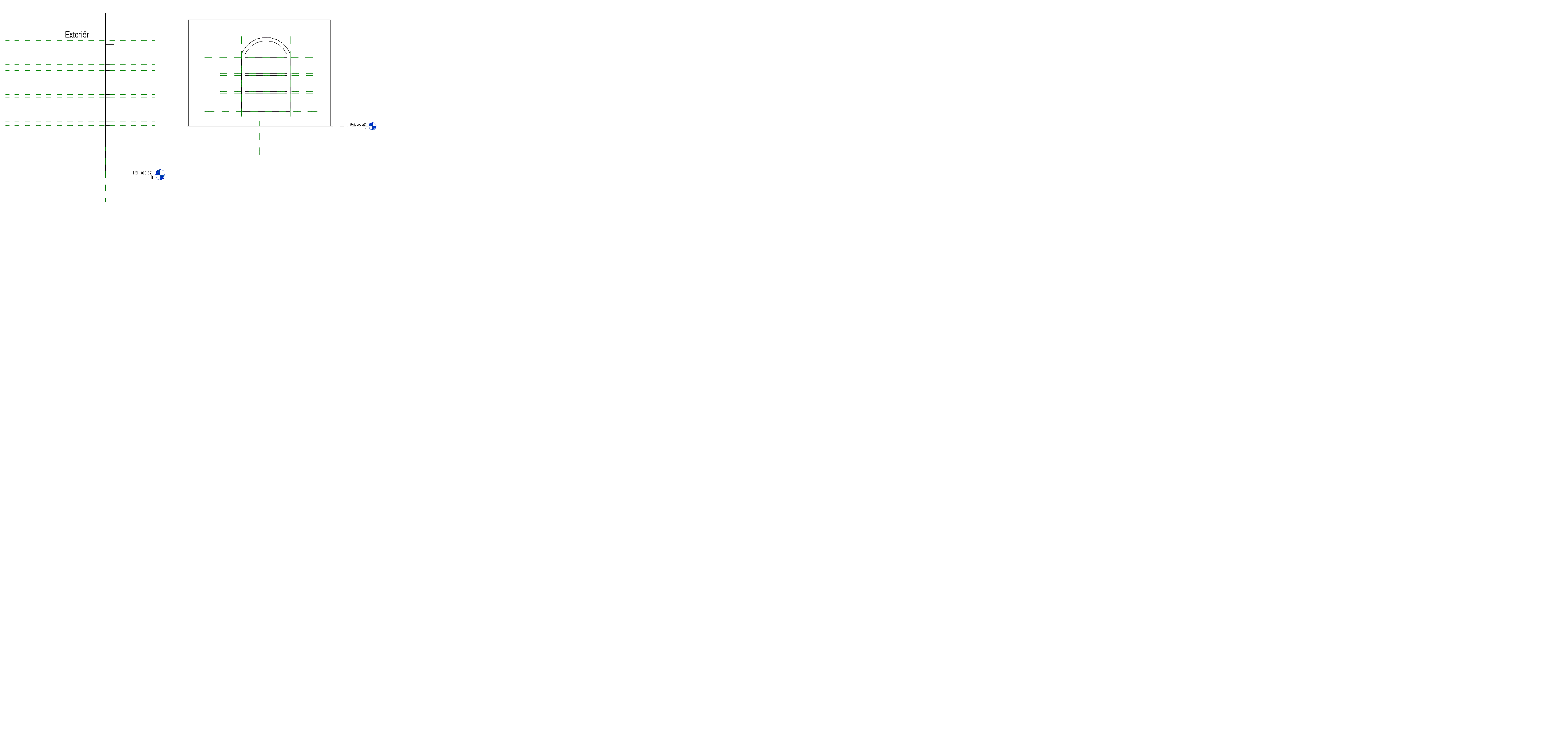

    <![CDATA[<strong>Autor:</strong> <a href="https://www.cadforum.cz/forum/member_profile.asp?PF=77125">JankaLa</a><br /><strong>Předmět:</strong> 24167<br /><strong>Zasláno:</strong> 08.dub.2017 v 13:39<br /><br /><img src="uploads/77125/Capture_1.GIF" height="568" width="622" border="0" />]]>

    <![CDATA[<strong>Autor:</strong> <a href="https://www.cadforum.cz/forum/member_profile.asp?PF=77125">JankaLa</a><br /><strong>Předmět:</strong> 24167<br /><strong>Zasláno:</strong> 08.dub.2017 v 13:37<br /><br />Takto to vyzera konkretne pri uprave rodiny]]>

    <![CDATA[<strong>Autor:</strong> <a href="https://www.cadforum.cz/forum/member_profile.asp?PF=77125">JankaLa</a><br /><strong>Předmět:</strong> 24167<br /><strong>Zasláno:</strong> 08.dub.2017 v 13:35<br /><br /><img src="uploads/77125/Untitled1.gif" height="2024" width="4308" border="0" />]]>

    <![CDATA[<strong>Autor:</strong> <a href="https://www.cadforum.cz/forum/member_profile.asp?PF=51828">martin.biras</a><br /><strong>Předmět:</strong> 24167<br /><strong>Zasláno:</strong> 08.dub.2017 v 12:40<br /><br />Z obrázku to nie je dobre badatelné, tu to vypadá že nemáte problém s osadením do steny, ale zo zobrazením prvku, chápem to správne? Prijde mi to že otvory tam máte, ale okno sa nezobrazí - možno problém s nastavením viditelnosti zobrazení (karta ribbonu Pohled &gt; Viditelnost/zobrazení), alebo úrovnou detailu.&nbsp;<div>Ak je to možné nazdieľajte prosím model, pre podrobnejšiu analýzu problému</div>]]>
   </description>

    <![CDATA[<strong>Autor:</strong> <a href="https://www.cadforum.cz/forum/member_profile.asp?PF=77125">JankaLa</a><br /><strong>Předmět:</strong> 24167<br /><strong>Zasláno:</strong> 08.dub.2017 v 11:03<br /><br />ďakujem veľmi pekne za odpoveď. Všetko mám takto nastavene ale tie okná v mojom pohľade vyzerajú asi takto ako je to na obrazku&nbsp;]]>
