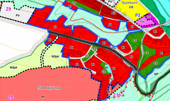

    <![CDATA[<strong>Autor:</strong> <a href="https://www.cadforum.cz/forum/member_profile.asp?PF=9">Vladimír Michl</a><br /><strong>Předmět:</strong> 24184<br /><strong>Zasláno:</strong> 12.dub.2017 v 15:41<br /><br />Viz tip:<div><a href="http://www.cadforum.cz/cadforum/citelnost-bile-ohraniceni-textu-v-autocadu-tip11388">http://www.cadforum.cz/cadforum/citelnost-bile-ohraniceni-textu-v-autocadu-tip11388</a></div>]]>

    <![CDATA[<strong>Autor:</strong> <a href="https://www.cadforum.cz/forum/member_profile.asp?PF=9">Vladimír Michl</a><br /><strong>Předmět:</strong> 24184<br /><strong>Zasláno:</strong> 12.dub.2017 v 14:51<br /><br />Jde řešit vytvořením&nbsp;kopie textu dospod, kreslenou tlustější čarou bílé barvy.<div>Je na to dokonce freeware utilita <a href="https://apps.autodesk.com/ACD/cs/Detail/Index?id=4806621870930874333&amp;appLang=en&amp;os=Win32_64" target="_blank" rel="nofollow"><u><font color="#0066cc">Halo Text</font></u></a>.</div>]]>

   <title><![CDATA[barevné ohraničení textu : Pot&#345;eboval bych dos&#225;hnout t&#233;to...]]></title>
   <link>https://www.cadforum.cz/forum/forum_posts.asp?TID=24184&amp;PID=106509&amp;title=barevne-ohraniceni-textu#106509</link>
   <description>
    <![CDATA[<strong>Autor:</strong> <a href="https://www.cadforum.cz/forum/member_profile.asp?PF=10241">aurum</a><br /><strong>Předmět:</strong> 24184<br /><strong>Zasláno:</strong> 12.dub.2017 v 14:45<br /><br />Potřeboval bych dosáhnout této podoby textu (bílé ohraničení), která perfektně zlepšuje čitelnost:<br><br><img src="uploads/10241/1.jpg" height="231" width="390" border="0" /><br><br>Maska textu vytvoří obdélník, který zabere příliš mnoho plochy.<br><br>Měl by někdo nápad, jak toho docílit? Díky.<br>]]>
