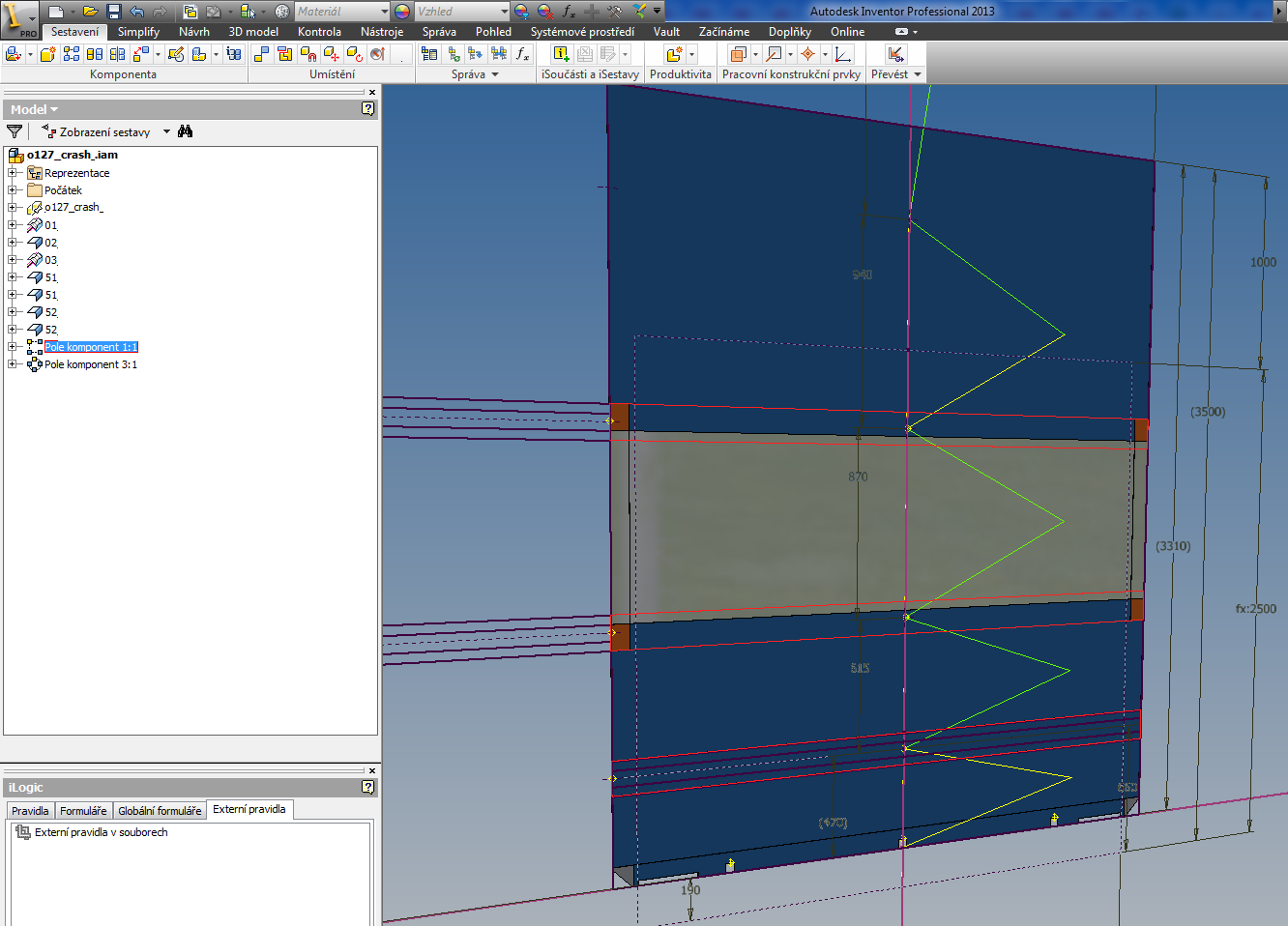

   <description>
    <![CDATA[<strong>Autor:</strong> <a href="https://www.cadforum.cz/forum/member_profile.asp?PF=10604">maiklss</a><br /><strong>Předmět:</strong> 24194<br /><strong>Zasláno:</strong> 24.dub.2017 v 09:49<br /><br />Už to mám vymyšlené &nbsp;dílce jsem si &nbsp;vygeneroval všechny a jejich délky řídí nepravidelné pole přes<div>&nbsp;náčrt a další prvky na dílcích jsou řízeny stejně.< id="foxcub_translator_popup_win" style="visibility:;width:0px;height:0px;border:0;padding:0;"></div>]]>

   <description>
    <![CDATA[<strong>Autor:</strong> <a href="https://www.cadforum.cz/forum/member_profile.asp?PF=1030">Cheff</a><br /><strong>Předmět:</strong> 24194<br /><strong>Zasláno:</strong> 24.dub.2017 v 09:18<br /><br />Jde o to jak moc je nepravidelné - pokud "jen" změny rozteče, tak se to dá snadno "zpravidelnit" (vytvořit si nové trajektorie ze stejně dlouhých úseček) vytvořit to jako obyč pole - pak to řídit počtem KS a délkou křivky... <br />V sestavě následně připojit pole komponent na pole v modelu (osobně mám ve zdrojových polích jen pracovní body) <br /><br /><img src="uploads/1030/Pole_nepravidelne.png" border="0" />]]>

   <description>
    <![CDATA[<strong>Autor:</strong> <a href="https://www.cadforum.cz/forum/member_profile.asp?PF=10604">maiklss</a><br /><strong>Předmět:</strong> 24194<br /><strong>Zasláno:</strong> 18.dub.2017 v 07:37<br /><br /> Parametry přenáším do sestavy. Vše jsem zatím vyřešil až na jednu drobnost a tím je<div>nepravidelné pole dílců v sestavě rozteče mám ve zdrojovém modelu &nbsp;ale nevím jak to pořešit. Zkusím asi přenášet nepravidelné pole z náčrtu zdrojového modelu&nbsp;< id="foxcub_translator_popup_win" style="visibility:;width:0px;height:0px;border:0;padding:0;"></div>]]>

   <description>
    <![CDATA[<strong>Autor:</strong> <a href="https://www.cadforum.cz/forum/member_profile.asp?PF=31582">Jiri.Dostal</a><br /><strong>Předmět:</strong> 24194<br /><strong>Zasláno:</strong> 18.dub.2017 v 07:15<br /><br />Další možností je také použití skeletonu nebo přenášení parametru z řídící součásti.]]>

   <description>
    <![CDATA[<strong>Autor:</strong> <a href="https://www.cadforum.cz/forum/member_profile.asp?PF=10604">maiklss</a><br /><strong>Předmět:</strong> 24194<br /><strong>Zasláno:</strong> 14.dub.2017 v 22:28<br /><br />Tož jsem to musel vyřešit tak že vše namodeluji a tělesa pak nadělím přes příkaz rozdělit:)< id="foxcub_translator_popup_win" style="visibility:;width:0px;height:0px;border:0;padding:0;">]]>

   <description>
    <![CDATA[<strong>Autor:</strong> <a href="https://www.cadforum.cz/forum/member_profile.asp?PF=10604">maiklss</a><br /><strong>Předmět:</strong> 24194<br /><strong>Zasláno:</strong> 13.dub.2017 v 23:57<br /><br /> Dobrý den je možné &nbsp;v inventoru &nbsp;aby prvek(třeba ysunutí) týkal vždy všech součásti v modelu? hodlám přenášet prvek pomocí pole na ostatní &nbsp;dílce ale chci &nbsp;to udělat tak aby to bylo automatické< id="foxcub_translator_popup_win" style="visibility:;width:0px;height:0px;border:0;padding:0;">]]>
