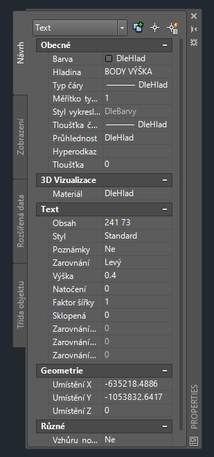

  <item>
   <title><![CDATA[Výšky z textu : _DATAEXTRACTION je nepochybn&#283;...]]></title>
   <link>https://www.cadforum.cz/forum/forum_posts.asp?TID=24207&amp;PID=106573&amp;title=vysky-z-textu#106573</link>
   <description>
    <![CDATA[<strong>Autor:</strong> <a href="https://www.cadforum.cz/forum/member_profile.asp?PF=1045">johny</a><br /><strong>Předmět:</strong> 24207<br /><strong>Zasláno:</strong> 18.dub.2017 v 21:37<br /><br />_DATAEXTRACTION je nepochybně legitimní cesta a rozhodně není o tom, že "budete muset". Jen nezapomeňte dat bod zarovnání textu na výchozí "Levý". Používám to docela rád, páč ikdyž vyžaduje více kroků, tak si to můžete v excelu krásně zkontrolovat, a do civilu to pustit už v cajku. Jistě že to jde i v tom civilu, ale excel je excel - v tom umí každý!<div><br></div><div>Každopádně lze najít na netu spoustu utilitek na opravu takových výšek... a když se nechce hledat, nechá se to celkem jednoduše napsat... Takže jedna pro vás. Jak použít LISP... google napoví.</div><div><br></div><div><div><font face="Courier New, Courier, mono" size="2">(vl-load-com)</font></div><div><font face="Courier New, Courier, mono" size="2"><br></font></div><div><font face="Courier New, Courier, mono" size="2">(defun c:FixTextHeights (/ ss ed i)</font></div><div><font face="Courier New, Courier, mono" size="2">&nbsp;&nbsp;</font></div><div><font face="Courier New, Courier, mono" size="2">&nbsp; (if (setq ss (ssget '((0 . "*TEXT"))))</font></div><div><font face="Courier New, Courier, mono" size="2">&nbsp; &nbsp; (repeat (setq i (sslength ss))</font></div><div><font face="Courier New, Courier, mono" size="2">&nbsp; &nbsp; &nbsp; (setq ed (entget (ssname ss (setq i (1- i)))))</font></div><div><font face="Courier New, Courier, mono" size="2">&nbsp; &nbsp; &nbsp; (if (wcmatch (cdr (assoc 1 ed)) "#*")</font></div><div><font face="Courier New, Courier, mono" size="2"><span ="apple-tab-span"="" style="white-space:pre">	</span>(entmod (subst (cons 1 (rtos (atof (vl-string-translate " ," ".." (cdr (assoc 1 ed)))) 2 2)) (assoc 1 ed) ed)))))</font></div><div><font face="Courier New, Courier, mono" size="2">&nbsp; (princ)</font></div><div><font face="Courier New, Courier, mono" size="2">)</font></div></div><div><br></div><div><br></div>]]>

   <title><![CDATA[Výšky z textu : Je&#353;t&#283; jeden probl&#233;m, nahrad&#237; to...]]></title>
   <link>https://www.cadforum.cz/forum/forum_posts.asp?TID=24207&amp;PID=106570&amp;title=vysky-z-textu#106570</link>
   <description>
    <![CDATA[<strong>Autor:</strong> <a href="https://www.cadforum.cz/forum/member_profile.asp?PF=51575">MatrO07</a><br /><strong>Předmět:</strong> 24207<br /><strong>Zasláno:</strong> 18.dub.2017 v 17:33<br /><br /> Ještě jeden problém, nahradí to i mezeru na konci tečkou takže pak jeto "234.32."< id="foxcub_translator_popup_win" style="visibility:;width:0px;height:0px;border:0;padding:0;">]]>

   <title><![CDATA[Výšky z textu : Nem&#225;te tam desetinnou te&#269;ku ale...]]></title>
   <link>https://www.cadforum.cz/forum/forum_posts.asp?TID=24207&amp;PID=106569&amp;title=vysky-z-textu#106569</link>
   <description>
    <![CDATA[<strong>Autor:</strong> <a href="https://www.cadforum.cz/forum/member_profile.asp?PF=3054">martinfolber</a><br /><strong>Předmět:</strong> 24207<br /><strong>Zasláno:</strong> 18.dub.2017 v 17:25<br /><br />Nemáte tam desetinnou tečku ale mezeru. Zkuste nahradit mezeru za tečku nebo použít naši funkci z Civil Tools pro převod textů.]]>

   <title><![CDATA[Výšky z textu : Dobr&#253; den,tak rozbit&#237;m se sice...]]></title>
   <link>https://www.cadforum.cz/forum/forum_posts.asp?TID=24207&amp;PID=106568&amp;title=vysky-z-textu#106568</link>
   <description>
    <![CDATA[<strong>Autor:</strong> <a href="https://www.cadforum.cz/forum/member_profile.asp?PF=51575">MatrO07</a><br /><strong>Předmět:</strong> 24207<br /><strong>Zasláno:</strong> 18.dub.2017 v 17:22<br /><br /> Dobrý den,< id="foxcub_translator_popup_win" style="visibility:;width:0px;height:0px;border:0;padding:0;"><div>tak rozbitím se sice MTEXT převedl na text ale, převod do 3D stejně nefunguje...<img src="uploads/51575/vlastnosti_2017-04-18_17-22-44.jpg" height="657" width="309" border="0" /></div>]]>

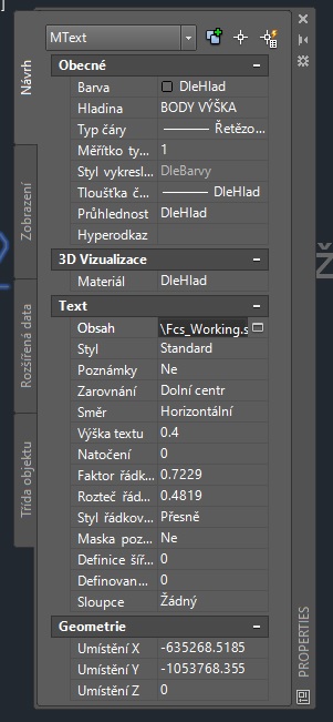

   <title><![CDATA[Výšky z textu : Dobr&#253; den,to je form&#225;tov&#225;n&#237; MTEXTu....]]></title>
   <link>https://www.cadforum.cz/forum/forum_posts.asp?TID=24207&amp;PID=106567&amp;title=vysky-z-textu#106567</link>
   <description>
    <![CDATA[<strong>Autor:</strong> <a href="https://www.cadforum.cz/forum/member_profile.asp?PF=3054">martinfolber</a><br /><strong>Předmět:</strong> 24207<br /><strong>Zasláno:</strong> 18.dub.2017 v 17:11<br /><br />Dobrý den,<div>to je formátování MTEXTu. Zkuste Mtexty převést rozbitím na DTEXT, případně použijte nějaký lisp na odstranění formátování.<br><div><br></div></div>]]>

   <title><![CDATA[Výšky z textu : Zdrav&#237;m v&#353;echny,pot&#345;eboval bych...]]></title>
   <link>https://www.cadforum.cz/forum/forum_posts.asp?TID=24207&amp;PID=106566&amp;title=vysky-z-textu#106566</link>
   <description>
    <![CDATA[<strong>Autor:</strong> <a href="https://www.cadforum.cz/forum/member_profile.asp?PF=51575">MatrO07</a><br /><strong>Předmět:</strong> 24207<br /><strong>Zasláno:</strong> 18.dub.2017 v 17:02<br /><br />Zdravím všechny,<div>< id="foxcub_translator_popup_win" style="visibility:;width:0px;height:0px;border:0;padding:0;"><div>potřeboval bych 2D text převést do 3D, běžný postup nefunguje (Upravit-&gt; Povrch -&gt; Výšky z textu...) protože v poli obsah ve vlastnostech textu není jen výška ale nějaký další text, viz obrázek...</div><div>Díky všem za odpovědi...</div><div><img src="uploads/51575/vlastnosti.jpg" height="651" width="301" border="0" /><br></div></div>]]>
