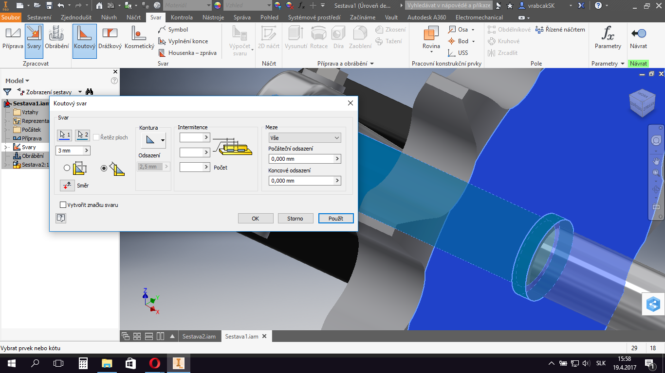

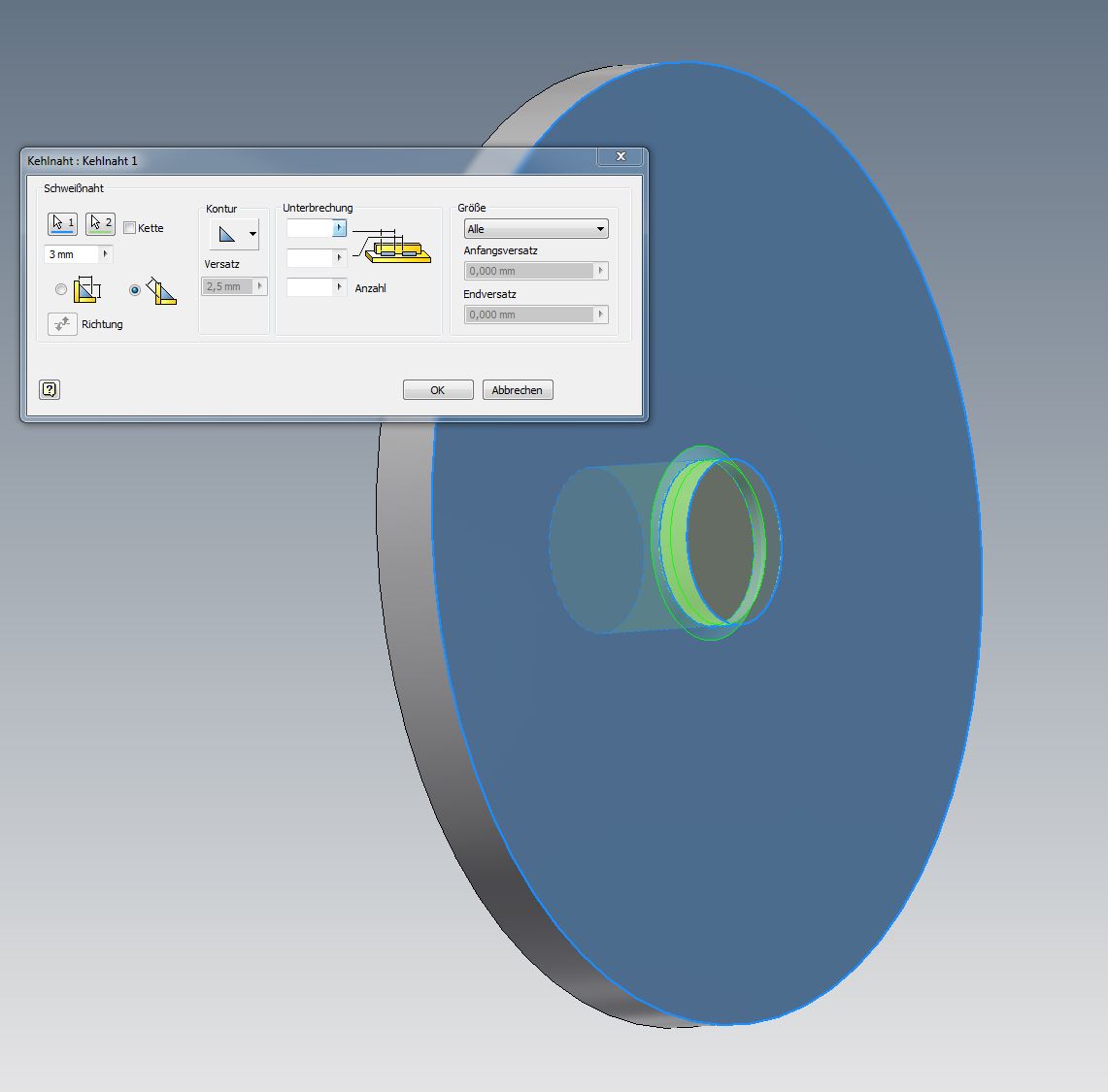

    <![CDATA[<strong>Autor:</strong> <a href="https://www.cadforum.cz/forum/member_profile.asp?PF=2854">Radek001</a><br /><strong>Předmět:</strong> 24210<br /><strong>Zasláno:</strong> 20.dub.2017 v 06:27<br /><br /> Představ si, že to svařuješ fyzicky, v železu.<div></div>Svar musí být přiměřeně velký. Nesmí být větší, než plocha na kterou ho chceš umístit. A nesmí být ani menší, než je vůle. Tedy pokud máš vůli kola na hřídeli 1mm a délku osazení 5 mm, musí být velikost svaru 1 až 5mm. Větší i menší svar hlásí chybu - v železu by velký svar přetekl přes plochu a malý svar by vůbec nešel vytvořit. To byl asi tvůj případ.]]>

    <![CDATA[<strong>Autor:</strong> <a href="https://www.cadforum.cz/forum/member_profile.asp?PF=324">Rumisch</a><br /><strong>Předmět:</strong> 24210<br /><strong>Zasláno:</strong> 19.dub.2017 v 16:21<br /><br />Celkom slusne si nas tu zamestnal. To je prve vediet velkost zvaru. Z toho vecsina z nas aj vychadzala, az ta velkost skrutky v pozadi ma uputala]]>

    <![CDATA[<strong>Autor:</strong> <a href="https://www.cadforum.cz/forum/member_profile.asp?PF=73156">vrabcakSK</a><br /><strong>Předmět:</strong> 24210<br /><strong>Zasláno:</strong> 19.dub.2017 v 16:13<br /><br />aleluja už som to konečne dal ďakujéém<div><br></div><div><br></div><div>veľkosť 0,2mm</div>]]>

    <![CDATA[<strong>Autor:</strong> <a href="https://www.cadforum.cz/forum/member_profile.asp?PF=324">Rumisch</a><br /><strong>Předmět:</strong> 24210<br /><strong>Zasláno:</strong> 19.dub.2017 v 16:08<br /><br />Vekost zvaru, aky sa ti tam vobec zmesti?]]>

    <![CDATA[<strong>Autor:</strong> <a href="https://www.cadforum.cz/forum/member_profile.asp?PF=73156">vrabcakSK</a><br /><strong>Předmět:</strong> 24210<br /><strong>Zasláno:</strong> 19.dub.2017 v 15:59<br /><br /> &nbsp; Vytvořit prvek svaru: Při vykonávání příkazu došlo k potížím.<div>&nbsp; &nbsp; &nbsp;Sestava1.iam: Během aktualizace se vyskytly chyby</div><div>&nbsp; &nbsp; &nbsp; &nbsp;Svar bez osy: Svar nelze vypočítat: Možné selhání protínání</div><div>&nbsp; &nbsp; &nbsp; &nbsp; &nbsp;Koutový svar 1: Nelze sestavit Prvek koutového svaru</div><div>&nbsp; &nbsp; &nbsp; &nbsp; &nbsp; &nbsp;Svar bez osy: Svar nelze vypočítat: Možné selhání protínání</div><div>&nbsp; &nbsp; &nbsp; &nbsp; &nbsp; &nbsp; &nbsp;Se zadanými vstupy nebyla vytvořena smysluplná osa plné svarové housenky. Použijte jiné vstupní plochy.</div><div><br></div><div><br></div><div>stále to iste</div><div><img src="uploads/73156/2017-04-19_2.png" height="768" width="1366" border="0" /><br></div>]]>

    <![CDATA[<strong>Autor:</strong> <a href="https://www.cadforum.cz/forum/member_profile.asp?PF=324">Rumisch</a><br /><strong>Předmět:</strong> 24210<br /><strong>Zasláno:</strong> 19.dub.2017 v 15:57<br /><br />Ulozenie hriadela na na dieru 0 -bez medzere! Zmen&nbsp;velkost zvaru.]]>
