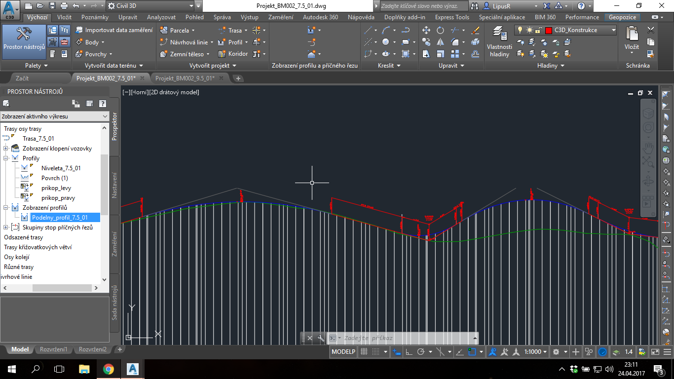

  <item>
   <title><![CDATA[Popisky výškových, směrových oblouků : Dobr&#253; den,koukal jsem na ten V&#225;&#353;...]]></title>
   <link>https://www.cadforum.cz/forum/forum_posts.asp?TID=24248&amp;PID=106783&amp;title=popisky-vyskovych-smerovych-oblouku#106783</link>
   <description>
    <![CDATA[<strong>Autor:</strong> <a href="https://www.cadforum.cz/forum/member_profile.asp?PF=3054">martinfolber</a><br /><strong>Předmět:</strong> 24248<br /><strong>Zasláno:</strong> 27.dub.2017 v 16:05<br /><br />Dobrý den,&nbsp;<div>koukal jsem na ten Váš výkres. Ten problém je v nastavení stylů popisků pro niveletu. Testoval jsem to i v naší CAD Studio šabloně a tam se vykresluje vše v pořádku. Bohužel úpravy stylů původní CK šablony zde neřešíme.</div>]]>
   </description>

  <item>
   <title><![CDATA[Popisky výškových, směrových oblouků : V nastaven&#237; popisk&#367; jsem nic neupravoval,...]]></title>
   <link>https://www.cadforum.cz/forum/forum_posts.asp?TID=24248&amp;PID=106723&amp;title=popisky-vyskovych-smerovych-oblouku#106723</link>
   <description>
    <![CDATA[<strong>Autor:</strong> <a href="https://www.cadforum.cz/forum/member_profile.asp?PF=69754">eximin</a><br /><strong>Předmět:</strong> 24248<br /><strong>Zasláno:</strong> 25.dub.2017 v 11:55<br /><br />V nastavení popisků jsem nic neupravoval, blbne to jen s tím velkým poloměrem druhého výškového oblouku (2500m), když ho zenším na 1000m tak se to vykreslí v pořádku a dokonce se vykreslí tečny i toho prvního výškového oblouku.]]>
   </description>
   <pubDate>Tue, 25 Apr 2017 11:55:50 +0000</pubDate>
   <guid isPermaLink="true">https://www.cadforum.cz/forum/forum_posts.asp?TID=24248&amp;PID=106723&amp;title=popisky-vyskovych-smerovych-oblouku#106723</guid>
  </item> 

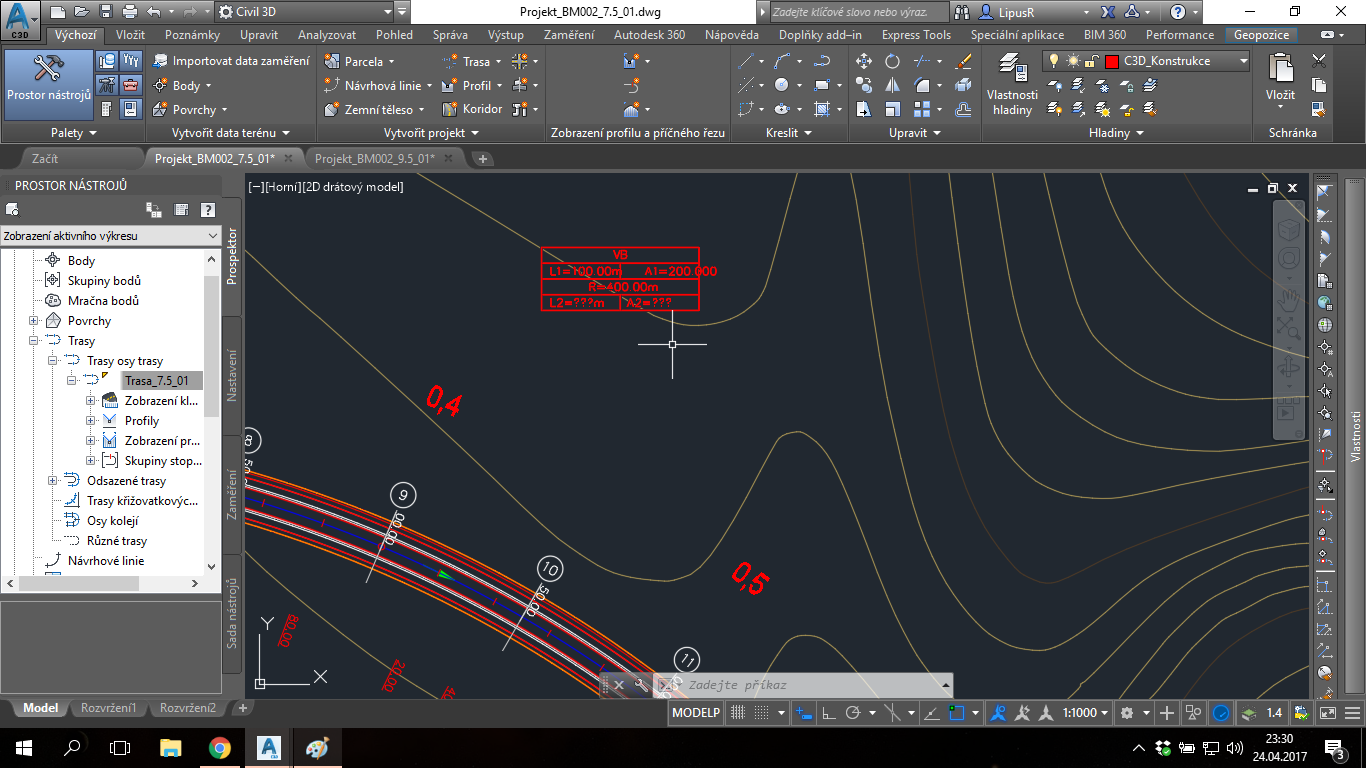

   <title><![CDATA[Popisky výškových, směrových oblouků : Dobr&#253; den, cht&#283;l bych se zeptat...]]></title>
   <link>https://www.cadforum.cz/forum/forum_posts.asp?TID=24248&amp;PID=106705&amp;title=popisky-vyskovych-smerovych-oblouku#106705</link>
   <description>
    <![CDATA[<strong>Autor:</strong> <a href="https://www.cadforum.cz/forum/member_profile.asp?PF=69754">eximin</a><br /><strong>Předmět:</strong> 24248<br /><strong>Zasláno:</strong> 24.dub.2017 v 23:53<br /><br />Dobrý den, chtěl bych se zeptat jak mám vyřešit chybějící tečny s popisy u výškových oblouků. Při velkém poloměru mi je to nevykreslí. Dále mám ještě problém s přidáním popisku směrových oblouků, po zvolení příkazu na přidání popisků a kliknutí na trasu silnice se nic nestane (z nějakého důvodů to funguje jen u prvního oblouku) a u toho mi to vypíše jen délku první přechodnice. Děkuji za rady<div><br></div><div>https://www.dropbox.com/sh/bg8mkyvkrswwd6e/AAAiZCKZ4fcsKyDiqSisauzXa?dl=0</div><div><br></div><div><img src="uploads/69754/civil1.png" height="768" width="1366" border="0" /><img src="uploads/69754/civil2.png" height="768" width="1366" border="0" /><br></div>]]>
   </description>
   <pubDate>Mon, 24 Apr 2017 23:53:11 +0000</pubDate>
   <guid isPermaLink="true">https://www.cadforum.cz/forum/forum_posts.asp?TID=24248&amp;PID=106705&amp;title=popisky-vyskovych-smerovych-oblouku#106705</guid>
  </item> 
