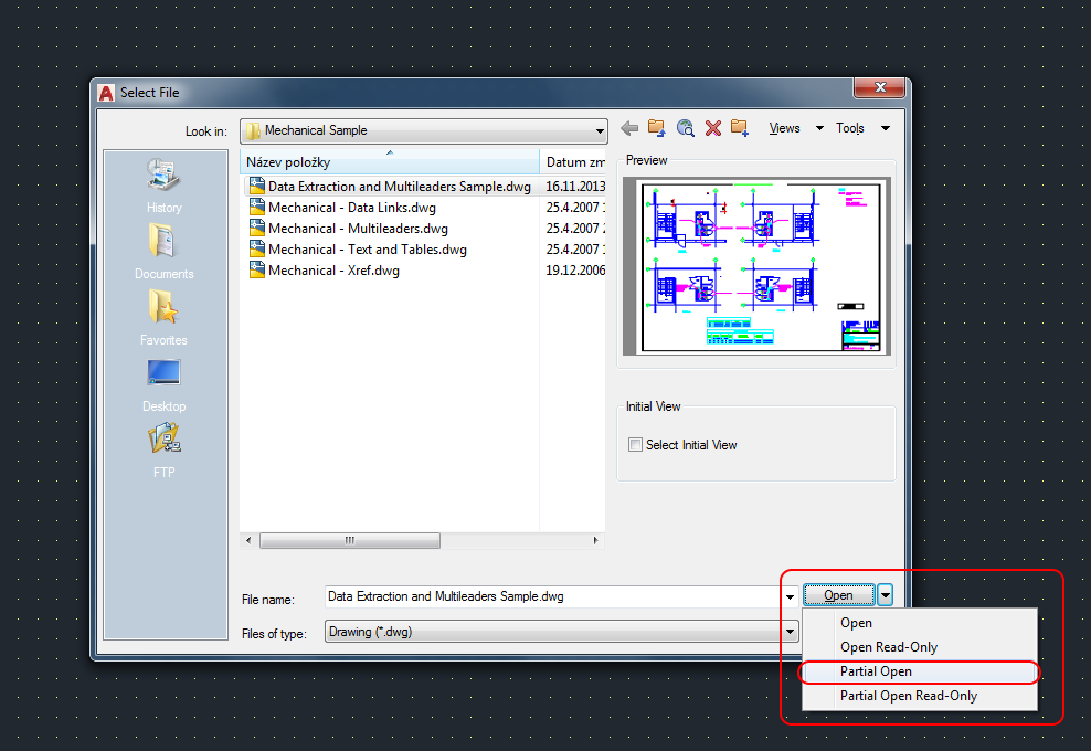

  <item>
   <title><![CDATA[Výkresový soubor není platný : Otev&#345;elo se jen pr&#225;zdn&#233; okno....]]></title>
   <link>https://www.cadforum.cz/forum/forum_posts.asp?TID=24255&amp;PID=106738&amp;title=vykresovy-soubor-neni-platny#106738</link>
   <description>
    <![CDATA[<strong>Autor:</strong> <a href="https://www.cadforum.cz/forum/member_profile.asp?PF=77556">Kamila96</a><br /><strong>Předmět:</strong> 24255<br /><strong>Zasláno:</strong> 25.dub.2017 v 20:47<br /><br />Otevřelo se jen prázdné okno. Takže to nemá určitou příčinu proč to nejde otevřít, prostě chyba v uložení?&nbsp;]]>
   </description>
   <pubDate>Tue, 25 Apr 2017 20:47:55 +0000</pubDate>
   <guid isPermaLink="true">https://www.cadforum.cz/forum/forum_posts.asp?TID=24255&amp;PID=106738&amp;title=vykresovy-soubor-neni-platny#106738</guid>
  </item> 

  <item>
   <title><![CDATA[Výkresový soubor není platný : Otev&#345;ete si pozn&#225;mkov&#253; blok, nastavte...]]></title>
   <link>https://www.cadforum.cz/forum/forum_posts.asp?TID=24255&amp;PID=106729&amp;title=vykresovy-soubor-neni-platny#106729</link>
   <description>
    <![CDATA[<strong>Autor:</strong> <a href="https://www.cadforum.cz/forum/member_profile.asp?PF=54042">kvapil_dc</a><br /><strong>Předmět:</strong> 24255<br /><strong>Zasláno:</strong> 25.dub.2017 v 13:16<br /><br /><div>Otevřete si poznámkový blok, nastavte si masku na všechny soubory (*.*) a vadné DWG (DXF - podle přípony) si do něj načtěte. Otevřete si znovu poznámkový blok - nastavte masku a načtěte DWG (DXF), který "funguje".</div><div>Sice uvidíte změť znaků, ale pokud začátek a konec u vadného výkresu <b><font color="#FF0000">nebude</font></b> přibližně stejný jako u správněho výkresu, tak veškeré pokusy o obnovení budou marné ... <img src="https://www.cadforum.cz/forum/smileys/smiley19.gif" border="0" alt="Cry" title="Cry" /><br></div>]]>
   </description>
   <pubDate>Tue, 25 Apr 2017 13:16:35 +0000</pubDate>
   <guid isPermaLink="true">https://www.cadforum.cz/forum/forum_posts.asp?TID=24255&amp;PID=106729&amp;title=vykresovy-soubor-neni-platny#106729</guid>
  </item> 
  <item>
   <title><![CDATA[Výkresový soubor není platný :  Jenom tak n&#225;hodou nejde t&#345;eba...]]></title>
   <link>https://www.cadforum.cz/forum/forum_posts.asp?TID=24255&amp;PID=106724&amp;title=vykresovy-soubor-neni-platny#106724</link>
   <description>
    <![CDATA[<strong>Autor:</strong> <a href="https://www.cadforum.cz/forum/member_profile.asp?PF=81">vbehun</a><br /><strong>Předmět:</strong> 24255<br /><strong>Zasláno:</strong> 25.dub.2017 v 12:06<br /><br />Jenom tak náhodou nejde třeba "otevřít částečně" ?<br><img src="uploads/81/Part_open.png" height="680" width="988" border="0" /><br>&nbsp;(viz obrázek)?]]>
   </description>
   <pubDate>Tue, 25 Apr 2017 12:06:51 +0000</pubDate>
   <guid isPermaLink="true">https://www.cadforum.cz/forum/forum_posts.asp?TID=24255&amp;PID=106724&amp;title=vykresovy-soubor-neni-platny#106724</guid>
  </item> 

  <item>
   <title><![CDATA[Výkresový soubor není platný : V&#253;kres nelze ani obnovit ani restaurovat...]]></title>
   <link>https://www.cadforum.cz/forum/forum_posts.asp?TID=24255&amp;PID=106720&amp;title=vykresovy-soubor-neni-platny#106720</link>
   <description>
    <![CDATA[<strong>Autor:</strong> <a href="https://www.cadforum.cz/forum/member_profile.asp?PF=77556">Kamila96</a><br /><strong>Předmět:</strong> 24255<br /><strong>Zasláno:</strong> 25.dub.2017 v 11:13<br /><br />Výkres nelze ani obnovit ani restaurovat pořád stejná chyba]]>
   </description>
   <pubDate>Tue, 25 Apr 2017 11:13:26 +0000</pubDate>
   <guid isPermaLink="true">https://www.cadforum.cz/forum/forum_posts.asp?TID=24255&amp;PID=106720&amp;title=vykresovy-soubor-neni-platny#106720</guid>
  </item> 
