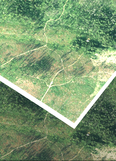

    <![CDATA[<strong>Autor:</strong> <a href="https://www.cadforum.cz/forum/member_profile.asp?PF=3054">martinfolber</a><br /><strong>Předmět:</strong> 24258<br /><strong>Zasláno:</strong> 28.dub.2017 v 17:57<br /><br /><div>Dobrý den,</div><div>u mě to na certifikované kartě nVidia Quadro 3000M vypadá takto:</div><div>Namapovaný snímek má určitě trochu horší kvalitu. Je vidět méně detailů.</div><div><br></div><div><br></div><img src="uploads/3054/obr.png" height="564" width="408" border="0" />]]>

    <![CDATA[<strong>Autor:</strong> <a href="https://www.cadforum.cz/forum/member_profile.asp?PF=3054">martinfolber</a><br /><strong>Předmět:</strong> 24258<br /><strong>Zasláno:</strong> 28.dub.2017 v 16:35<br /><br />Dobrý den,<div>abych to mohl vyzkoušet, potřeboval bych ten výkres s namapovaným povrchem.</div>]]>

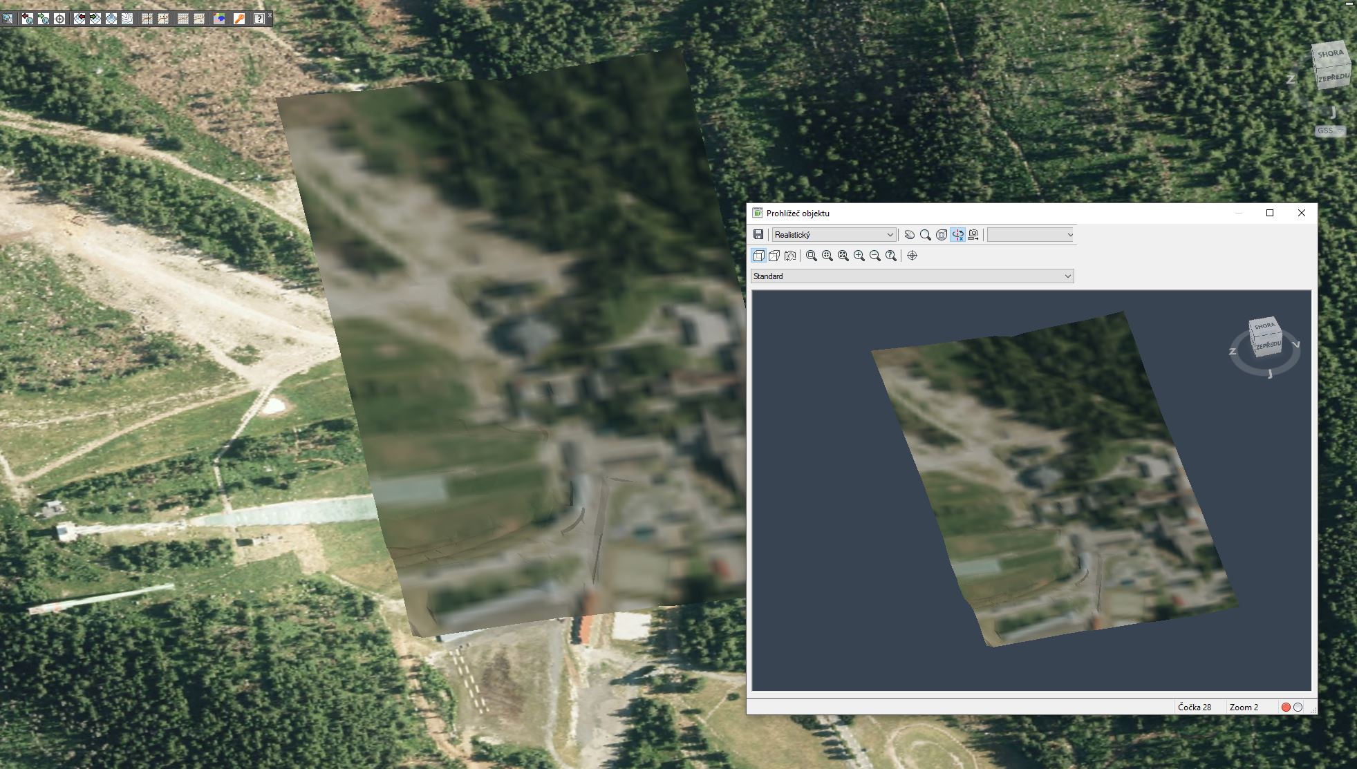

    <![CDATA[<strong>Autor:</strong> <a href="https://www.cadforum.cz/forum/member_profile.asp?PF=9">Vladimír Michl</a><br /><strong>Předmět:</strong> 24258<br /><strong>Zasláno:</strong> 26.dub.2017 v 10:49<br /><br />Radeon R9 200 bohužel není přímo certifikovaná (podporovaná) CAD karta, takže se zřejmě neuplatní hardwarově podporovaná plná kvalita textur.]]>

    <![CDATA[<strong>Autor:</strong> <a href="https://www.cadforum.cz/forum/member_profile.asp?PF=27149">lukiki</a><br /><strong>Předmět:</strong> 24258<br /><strong>Zasláno:</strong> 26.dub.2017 v 09:46<br /><br />Ked v grafickej konfiguracii vypnem uplne HW akceleraciu, 3D pohlad je krajsi, zaujimave. Ked ju zapnem a skusam postupne vsetky moznosti vypinat, rozmazava to.&nbsp;<div><a href="uploads/27149/Obr.zip" target="_blank" rel="nofollow">uploads/27149/Obr.zip</a></div><div><p ="ms&#111;normal"=""><br></p></div>]]>

    <![CDATA[<strong>Autor:</strong> <a href="https://www.cadforum.cz/forum/member_profile.asp?PF=9">Vladimír Michl</a><br /><strong>Předmět:</strong> 24258<br /><strong>Zasláno:</strong> 25.dub.2017 v 20:57<br /><br />Může to být volbou nastavené grafické akcelerace - &#091;CMD&#093;KONFIGGRAF&#091;/CMD&#093;]]>

    <![CDATA[<strong>Autor:</strong> <a href="https://www.cadforum.cz/forum/member_profile.asp?PF=27149">lukiki</a><br /><strong>Předmět:</strong> 24258<br /><strong>Zasláno:</strong> 25.dub.2017 v 15:28<br /><br />Dobry den, mam povrch a chcem ho potiahnut texturou - konkretne ortofotomapou. &nbsp;Ale ked dany povrch zobrazim v prehliadaci objektov ale aj klasicky v 3D zobrazeni civilu (realisticky) tak ortofotomapa ma podstatne nizsiu kvalitu ako v pohlade ZHORA. &nbsp;DA sa to nejako nastavit, aby aj 3D zobrazenie bolo detailnejsie?<a href="uploads/27149/003.pdf" target="_blank" rel="nofollow">uploads/27149/003.pdf</a><img src="uploads/27149/003.JPG" height="1113" width="1963" border="0" />]]>
