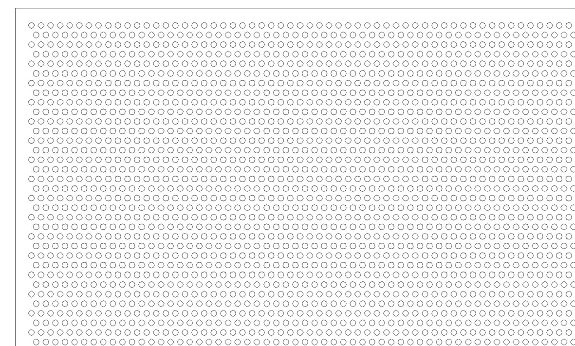

    <![CDATA[<strong>Autor:</strong> <a href="https://www.cadforum.cz/forum/member_profile.asp?PF=9">Vladimír Michl</a><br /><strong>Předmět:</strong> 24259<br /><strong>Zasláno:</strong> 26.dub.2017 v 10:45<br /><br />Plocha by se měla zobrazit jako Vlastnost objektu Šrafa (pokud asociativní šrafa nemá protínající se segmenty - viz <a href="http://www.cadforum.cz/cadforum/u-nekterych-krivek-a-sraf-se-nezobrazuje-plocha-tip7649">http://www.cadforum.cz/cadforum/u-nekterych-krivek-a-sraf-se-nezobrazuje-plocha-tip7649</a>), nebo ve výkazu.]]>

    <![CDATA[<strong>Autor:</strong> <a href="https://www.cadforum.cz/forum/member_profile.asp?PF=45425">anom</a><br /><strong>Předmět:</strong> 24259<br /><strong>Zasláno:</strong> 26.dub.2017 v 10:36<br /><br />Díky, to mě nenapadlo, ale nikde se mi bohužel nezobrazí plocha šrafy.. Můžete mi poradit?]]>

    <![CDATA[<strong>Autor:</strong> <a href="https://www.cadforum.cz/forum/member_profile.asp?PF=74">Peter Jirat</a><br /><strong>Předmět:</strong> 24259<br /><strong>Zasláno:</strong> 26.dub.2017 v 10:05<br /><br />Tak tam tu šrafu vylejte, to by mělo fungovat (díry coby vnitřní hranice).]]>

    <![CDATA[<strong>Autor:</strong> <a href="https://www.cadforum.cz/forum/member_profile.asp?PF=45425">anom</a><br /><strong>Předmět:</strong> 24259<br /><strong>Zasláno:</strong> 26.dub.2017 v 09:52<br /><br />Ahoj, řekl by mi někdo, jestli je možné nějak změřit plochu, kterou mám prošpikovanou dírama (viz obrázek). prostě plochu např. 1200x1200 bez těch dír? není to hatch, jsou to normálně polyliny.. díky!!&nbsp;<div><img src="uploads/45425/Untitled-3.jpg" height="711" width="1181" border="0" /><br></div>]]>
