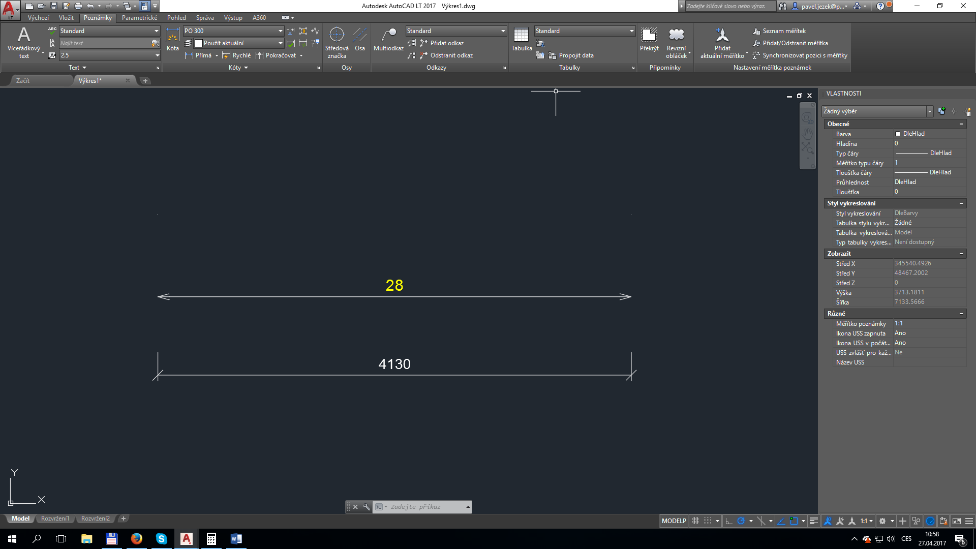

    <![CDATA[<strong>Autor:</strong> <a href="https://www.cadforum.cz/forum/member_profile.asp?PF=1045">johny</a><br /><strong>Předmět:</strong> 24265<br /><strong>Zasláno:</strong> 28.dub.2017 v 10:34<br /><br />No znáte to, snaha automatizovat věci, jakkoliv jinak žádoucí, je v LT záměrně limitována.<div>Nicméně můžete kouknout na screenshot jak se takové věci dají udělat... tak třeba najdete nějakou rozumnou cestu jak to aplikovat v praxi - nebo vymyslíte nějakou jinou fintu :)</div><div><br></div><div><a href="http://autode.sk/2oDv2Db" target="_blank" rel="nofollow">http://autode.sk/2oDv2Db</a></div>]]>

    <![CDATA[<strong>Autor:</strong> <a href="https://www.cadforum.cz/forum/member_profile.asp?PF=9">Vladimír Michl</a><br /><strong>Předmět:</strong> 24265<br /><strong>Zasláno:</strong> 27.dub.2017 v 19:22<br /><br />Také mi to nepřipadá jako moc praktický postup pro více kót, ale v LT nepůjde zautomatizovat. Ten původní výkres máte dobře - je celkem jedno jestli si pomáháte pomocnou kótou (jako v tom DWG) nebo pomocným textem.<br />]]>

    <![CDATA[<strong>Autor:</strong> <a href="https://www.cadforum.cz/forum/member_profile.asp?PF=1045">johny</a><br /><strong>Předmět:</strong> 24265<br /><strong>Zasláno:</strong> 27.dub.2017 v 16:27<br /><br />No zní to podobně jako to co jsem udělal já v tom dwg, ale já jsem použil dvě stejné kóty nad sebou. (dwg z mi z nějakého důvodu nejde stáhnout.)<div>Jen je otázka ta praktičnost... dělat to pro každou kótu je nesmysl... takže jediná cesta je už udělanou kótu zkopírovat a přetahat uzly nebo jinak editovat... při množství &nbsp;kót 10+ se i to jeví nepoužitelně.</div>]]>

    <![CDATA[<strong>Autor:</strong> <a href="https://www.cadforum.cz/forum/member_profile.asp?PF=9">Vladimír Michl</a><br /><strong>Předmět:</strong> 24265<br /><strong>Zasláno:</strong> 27.dub.2017 v 15:47<br /><br />Řešením je použít dyn.pole a pomocný text. Z původní kóty odvodím míru do pomocného textu a následně text kóty nahradím požadovaným matematickým výrazem odkazujícím na hodnotu pomocného textu. Vše zůstane dynamické. Pomocný text nemusí být vidět.]]>

    <![CDATA[<strong>Autor:</strong> <a href="https://www.cadforum.cz/forum/member_profile.asp?PF=1045">johny</a><br /><strong>Předmět:</strong> 24265<br /><strong>Zasláno:</strong> 27.dub.2017 v 11:40<br /><br />LT?&nbsp;<div>No můžete zkusit nějakou z metod tady</div><div>https://forums.autodesk.com/t5/autocad-lt-forum/adding-a-value-to-a-dimension/td-p/4618685</div><div><br></div><div>Teoreticky to jde i přes pole, ale asi nejde odkazovat na vlastní objekt, takže dim+txt nebo 2 dim?</div><div><br></div><div><a href="http://www.cadforum.cz/forum/uploads/1045/Dim+0.1.dwg">uploads/1045/Dim+0.1.dwg</a></div>]]>

    <![CDATA[<strong>Autor:</strong> <a href="https://www.cadforum.cz/forum/member_profile.asp?PF=26008">dew.drop</a><br /><strong>Předmět:</strong> 24265<br /><strong>Zasláno:</strong> 27.dub.2017 v 11:10<br /><br />Ahoj, používám kóty s faktorem měřítka 1/150, 1/200, 1/100 atd. Tzn. kótovaná vzdálenost je dělena touto hodnotou 150, 200, 100... Výslednou hodnotu zaokrouhluji na celá čísla, ale potřebovala bych k ní ještě "+1". Netušíte, zda je to možné a jak?<img src="https://www.cadforum.cz/forum/smileys/smiley5.gif" border="0" alt="C&#111;nfused" title="C&#111;nfused" /><br>Na obrázku - délka 4130/150=27,5, zaokrouhleno nahoru =28. Potřebovala bych tam +1 = 29<br><img src="uploads/26008/koty.png" height="331" width="590" border="0" /><br>]]>
