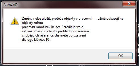

    <![CDATA[<strong>Autor:</strong> <a href="https://www.cadforum.cz/forum/member_profile.asp?PF=1753">splonk</a><br /><strong>Předmět:</strong> 24269<br /><strong>Zasláno:</strong> 28.dub.2017 v 09:02<br /><br />Dobry den,<div>upravovani XREFu pres refedit muze nekdy byt problematicke... a proto bych prosim doporucil pripojeni vykres upravovat tak, ze ho otevru, upravim a do hostujiciho vykresu ho znovu-nactu. Je to sice trochu pracnejsi ale funguje to. DWG soubor ktery prpojujete uze totiz obsahova ruzne objekty se kteryma si AutoCAD nemusi umet poradit v modu REFEDIT a jejich odstraneni je mnohokdy pracnejsi nez vyse uvedeny postup (sam mam zkusenosti z ruznymi Zombie objects).</div><div>A obzvlast pak, kdyz dwg soubor pochazi z "nonAutodesk aplikace" jako mate uvedenou v profilu...?!</div><div><br></div>]]>

    <![CDATA[<strong>Autor:</strong> <a href="https://www.cadforum.cz/forum/member_profile.asp?PF=55111">Vokr</a><br /><strong>Předmět:</strong> 24269<br /><strong>Zasláno:</strong> 27.dub.2017 v 18:19<br /><br />Dobrý den,&nbsp;<div>Nesetkal se někdo s tím, že se mu v Autocadu při upravení externí reference (upravení výkresu, na který odkazuju) nedařilo tu úpravu uložit. I když tam vůbec nic nezměním a chci to uložit a z úpravy reference odejít, tak se mi tam objeví vždy tenhle obrázek (viz níž) a nepustí mě to z té úpravy externí reference.&nbsp;</div><div><br></div><div><img src="uploads/55111/Autocad_chyba.png" height="235" width="489" border="0" /></div><div><br></div><div>S externími referencemi začínám, ale tohle jsem nikde nedohledal.</div><div><br>Díky moc za jakýkoliv nasměrování.</div>]]>
