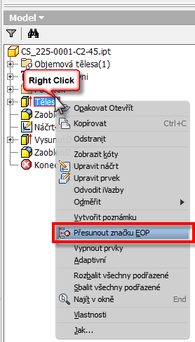

    <![CDATA[<strong>Autor:</strong> <a href="https://www.cadforum.cz/forum/member_profile.asp?PF=9996">Navara</a><br /><strong>Předmět:</strong> 24280<br /><strong>Zasláno:</strong> 01.kvě.2017 v 23:19<br /><br />Ještě nemám 2018 nainstalovanou, ale už delší dobu je možné přesouvat konec součásti přes pravé tlačítko<div><img src="uploads/9996/1-5-2017_23-18-00.png" height="488" width="278" border="0" /></div>]]>

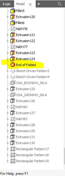

    <![CDATA[<strong>Autor:</strong> <a href="https://www.cadforum.cz/forum/member_profile.asp?PF=10604">maiklss</a><br /><strong>Předmět:</strong> 24280<br /><strong>Zasláno:</strong> 29.dub.2017 v 14:50<br /><br /> Dobrý den používám od pondělí &nbsp;verzi 2018 a &nbsp;teď jsem si &nbsp;všiml že tlačítko jde posunout pouze tam kde člověk vidí ale mám strom o XXX řádcích a potřebuji ho dát skoro na začátek a musel jsem to děla asi na 10krát.<div>To je tam umyslně či se to dělá jinak?<img src="uploads/10604/asi_chyba.JPG" height="586" width="217" border="0" /> &nbsp;< id="foxcub_translator_popup_win" style="visibility:;width:0px;height:0px;border:0;padding:0;"><div><br></div></div>]]>
