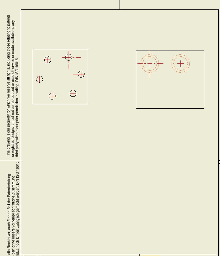

    <![CDATA[<strong>Autor:</strong> <a href="https://www.cadforum.cz/forum/member_profile.asp?PF=324">Rumisch</a><br /><strong>Předmět:</strong> 24292<br /><strong>Zasláno:</strong> 15.kvě.2017 v 09:47<br /><br />Sorry, ze tak neskoro. Utekal som&nbsp;uz domov. Aj tak som stihol vsetky zapchy co sa dali. Mozno som uplne mimo a nerozumiem o co ide. Ja tie osi tam urobim.<div><img src="uploads/324/Osi.JPG" height="1319" width="1116" border="0" /></div>]]>

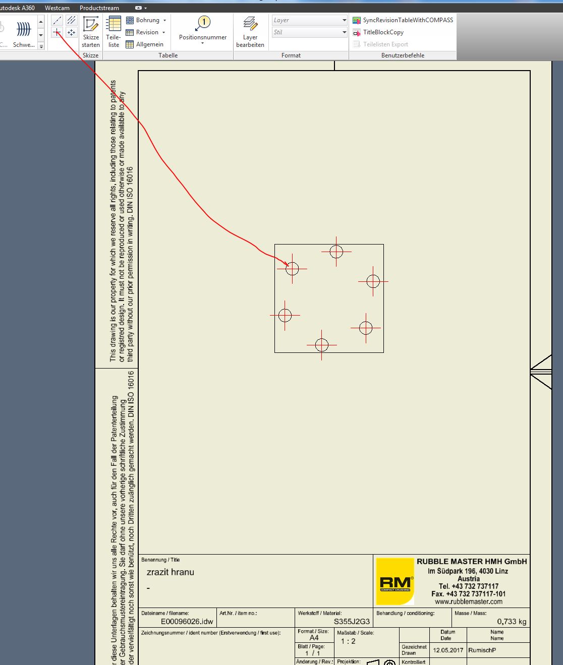

    <![CDATA[<strong>Autor:</strong> <a href="https://www.cadforum.cz/forum/member_profile.asp?PF=428">MILKA</a><br /><strong>Předmět:</strong> 24292<br /><strong>Zasláno:</strong> 12.kvě.2017 v 14:51<br /><br />1- mám razníky s více otvory (různé pozice), nelze vždy použít osy-kruhový vzor<br>2- zkuste si vytvořit razník, kde budete mít otvory dle Vašeho obr. a udělejte do děr osy...<br><br>mě to Inventor neudělá, jediná možnost je ta, od pana Navary..<br><br>]]>

    <![CDATA[<strong>Autor:</strong> <a href="https://www.cadforum.cz/forum/member_profile.asp?PF=324">Rumisch</a><br /><strong>Předmět:</strong> 24292<br /><strong>Zasláno:</strong> 12.kvě.2017 v 12:29<br /><br /><div>Myslite toto,</div><div>treba ozancit tri diery, potom &nbsp;vytvory osi otvorov.</div><div><img src="uploads/324/Raznik.JPG" height="990" width="1075" border="0" /></div><div></div><div></div><div></div><div></div><div></div><div></div><div></div><div></div><div></div><div></div><div></div><div></div><div></div><div></div><div></div><div></div><div></div><div></div><div></div><div></div><div></div><div></div><div></div><div></div><div></div>]]>

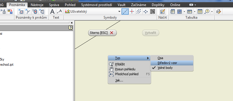

    <![CDATA[<strong>Autor:</strong> <a href="https://www.cadforum.cz/forum/member_profile.asp?PF=1030">Cheff</a><br /><strong>Předmět:</strong> 24292<br /><strong>Zasláno:</strong> 11.kvě.2017 v 13:37<br /><br />Ještě mě napadlo co fce "OSA" a pravým tlačítkem -&gt; Středový vzor? To se též nechytá?<br /><br /><img src="uploads/1030/Stredova_znacka.png" border="0" />]]>

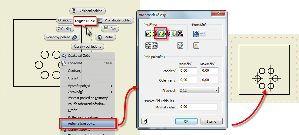

    <![CDATA[<strong>Autor:</strong> <a href="https://www.cadforum.cz/forum/member_profile.asp?PF=428">MILKA</a><br /><strong>Předmět:</strong> 24292<br /><strong>Zasláno:</strong> 10.kvě.2017 v 13:57<br /><br />Dobrý den,<br><br>automatické osy jdou, děkuji. Ani mě to nenapadlo, když se fce středová značka nechytá....<br>]]>

    <![CDATA[<strong>Autor:</strong> <a href="https://www.cadforum.cz/forum/member_profile.asp?PF=9996">Navara</a><br /><strong>Předmět:</strong> 24292<br /><strong>Zasláno:</strong> 09.kvě.2017 v 18:01<br /><br />Automatické osy nefungují?<img src="uploads/9996/9-5-2017_17-58-28.png" height="447" width="987" border="0" />]]>
