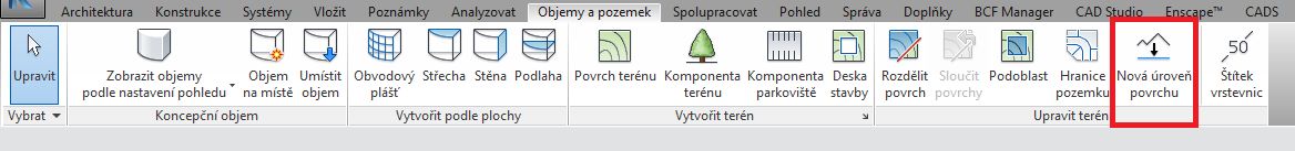

    <![CDATA[<strong>Autor:</strong> <a href="https://www.cadforum.cz/forum/member_profile.asp?PF=51828">martin.biras</a><br /><strong>Předmět:</strong> 24318<br /><strong>Zasláno:</strong> 10.kvě.2017 v 08:07<br /><br />Dobrý deň,<div>v dialogu Viditelnost/Zobrazení rozkliknite kategoriu Topografie a vypnite zobrazenie Triangulární síte (príp. tiež. Hlavné a Vedlajšie vrstevnice)</div><div><img src="uploads/51828/CF01.jpg" height="780" width="775" border="0" /><br></div><div>Výkop a násyp - pre tieto účely sa používa funkcia Nová úroveň povrchu, nájdete ju na karte Objemy a pozemek (pred vytvorením novej úrovne povrchu je nutné mať definov. stávající terén)</div><div><img src="uploads/51828/CF02.jpg" height="137" width="1168" border="0" /><br></div><div><br></div>]]>

   <title><![CDATA[Odstranenie čiar na pozemnku : Dobr&#253; de&#328;,ke&#271; vytvor&#237;m zalomenie...]]></title>
   <link>https://www.cadforum.cz/forum/forum_posts.asp?TID=24318&amp;PID=106940&amp;title=odstranenie-ciar-na-pozemnku#106940</link>
   <description>
    <![CDATA[<strong>Autor:</strong> <a href="https://www.cadforum.cz/forum/member_profile.asp?PF=68150">zord3000</a><br /><strong>Předmět:</strong> 24318<br /><strong>Zasláno:</strong> 10.kvě.2017 v 07:43<br /><br />Dobrý deň,<br />keď vytvorím zalomenie pozemku vytvorí sa mi tam hrubá čierna čiara je možné ju nejako odstrániť?<br /><br />A druhá otázka ako je možné vytvoriť pozemok tak aby sa dali vypočítať násypy oproti existujúcemu pozemku?<br /><br />Ďakujem<br /><br /><img src="http://i63.tinypic.com/2yxeqm0.png" border="0" />]]>
