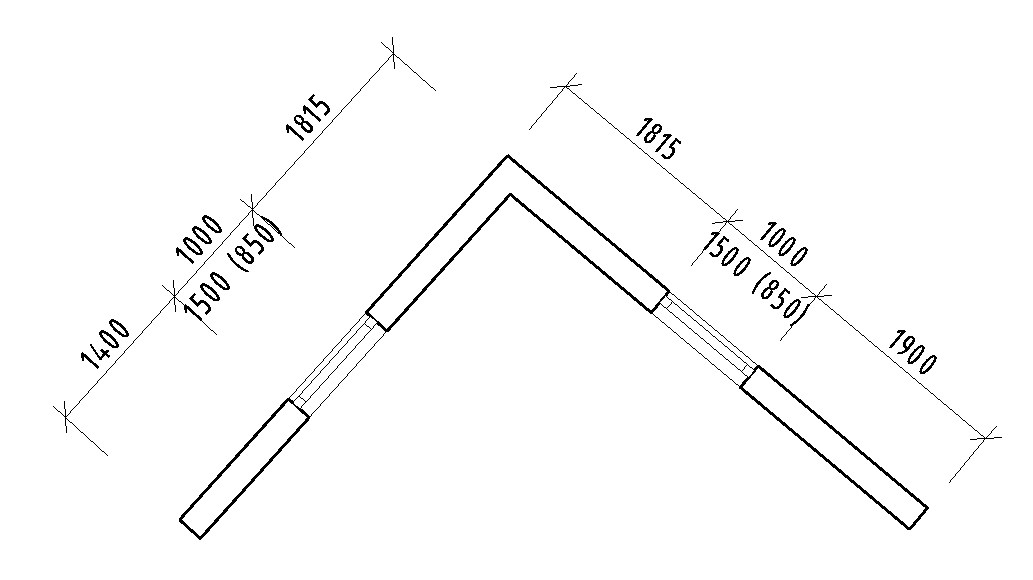

   <title><![CDATA[Otocenie popisky okna : Zdravim, vidim ze sa tu rozbehla...]]></title>
   <link>https://www.cadforum.cz/forum/forum_posts.asp?TID=24320&amp;PID=107027&amp;title=otocenie-popisky-okna#107027</link>
   <description>
    <![CDATA[<strong>Autor:</strong> <a href="https://www.cadforum.cz/forum/member_profile.asp?PF=63129">suuubo2205</a><br /><strong>Předmět:</strong> 24320<br /><strong>Zasláno:</strong> 15.kvě.2017 v 14:07<br /><br />Zdravim, <br><br>vidim ze sa tu rozbehla debata. Mojim problemom je este jedna vec a to ze ja mam Read Convention nastavene na Left, then up a to z toho dovodu ze ja ten objekt otacam na sheete o 90 stupnov a potrebujem aby koty boli v tom spravnom smere. a vtedy sa ta popiska nevykresluje spravne. <br>]]>
   </description>
   <pubDate>Mon, 15 May 2017 14:07:48 +0000</pubDate>
   <guid isPermaLink="true">https://www.cadforum.cz/forum/forum_posts.asp?TID=24320&amp;PID=107027&amp;title=otocenie-popisky-okna#107027</guid>
  </item> 

   <title><![CDATA[Otocenie popisky okna : V tom RCP pohlade m&#225;te na mysli...]]></title>
   <link>https://www.cadforum.cz/forum/forum_posts.asp?TID=24320&amp;PID=107026&amp;title=otocenie-popisky-okna#107026</link>
   <description>
    <![CDATA[<strong>Autor:</strong> <a href="https://www.cadforum.cz/forum/member_profile.asp?PF=51828">martin.biras</a><br /><strong>Předmět:</strong> 24320<br /><strong>Zasláno:</strong> 15.kvě.2017 v 13:51<br /><br />V tom RCP pohlade máte na mysli Reflected Ceiling Plan - Pudorys stropu (pohled na strop) ? Akurát si to skúšam napr. v Revite 2016 - so zaškrtnutou premennou "otočiť s komponentou" a stále sa mi to tead natáča korektne. Ked si to skúšam aj v Konštrukčním pudorysu - pohled Dolu, pohled Nahoru stále to vypadá OK.<div><a href="http://a360.co/2qnbv7i" target="_blank" rel="nofollow">http://a360.co/2qnbv7i</a></div><div><br><div><br></div><div>Alebo mi niečo uniká?<br><div><br></div><div>Vďaka</div></div></div>]]>

  <item>
   <title><![CDATA[Otocenie popisky okna : Popiska se nechovala standardn&#283;...]]></title>
   <link>https://www.cadforum.cz/forum/forum_posts.asp?TID=24320&amp;PID=107022&amp;title=otocenie-popisky-okna#107022</link>
   <description>
    <![CDATA[<strong>Autor:</strong> <a href="https://www.cadforum.cz/forum/member_profile.asp?PF=74">Peter Jirat</a><br /><strong>Předmět:</strong> 24320<br /><strong>Zasláno:</strong> 15.kvě.2017 v 13:27<br /><br />Popiska se nechovala standardně v RCP, to bylo hlášeno jako chyba už dávno, v klasickém půdorysu se chovala normálně.]]>

  <item>
   <title><![CDATA[Otocenie popisky okna : Dobr&#253; de&#328;,popiska sa chov&#225; korektne...]]></title>
   <link>https://www.cadforum.cz/forum/forum_posts.asp?TID=24320&amp;PID=107020&amp;title=otocenie-popisky-okna#107020</link>
   <description>
    <![CDATA[<strong>Autor:</strong> <a href="https://www.cadforum.cz/forum/member_profile.asp?PF=51828">martin.biras</a><br /><strong>Předmět:</strong> 24320<br /><strong>Zasláno:</strong> 15.kvě.2017 v 13:18<br /><br />Dobrý deň,<div>popiska sa chová korektne aj v starších verziách Revitu, správne natočenie je ale nutné definovať zakliknutím premennej "Otočit s komponentou" v dialogu Kategorie a parametry rodiny.</div><div>Viď krátka videoukážka napr. zo staršieho Revitu 2016:</div><div><a href="http://a360.co/2pNn9r4" target="_blank" rel="nofollow">http://a360.co/2pNn9r4</a></div><div><br></div><div><br></div>]]>
