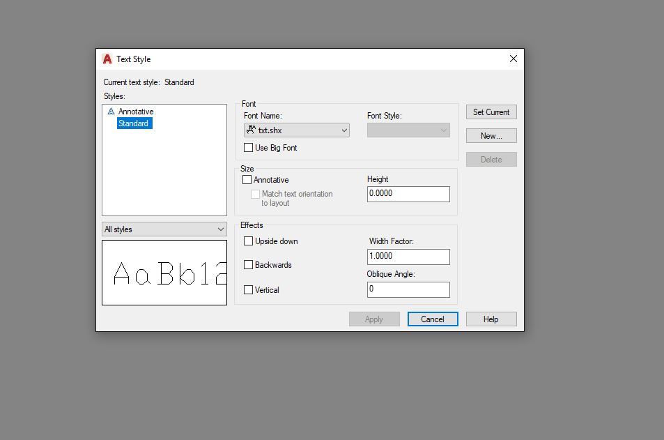

   <title><![CDATA[Načitanie čiar : ako mam najist ten font? Medzi...]]></title>
   <link>https://www.cadforum.cz/forum/forum_posts.asp?TID=24329&amp;PID=107023&amp;title=nacitanie-ciar#107023</link>
   <description>
    <![CDATA[<strong>Autor:</strong> <a href="https://www.cadforum.cz/forum/member_profile.asp?PF=76118">Mireeec</a><br /><strong>Předmět:</strong> 24329<br /><strong>Zasláno:</strong> 15.kvě.2017 v 13:35<br /><br />ako mam najist ten font? Medzi font name nieje. Dik za info&nbsp;<img src="uploads/76118/kde_to_je.JPG" height="631" width="953" border="0" />]]>

   <title><![CDATA[Načitanie čiar : Dobry den, viete mi poradit kde...]]></title>
   <link>https://www.cadforum.cz/forum/forum_posts.asp?TID=24329&amp;PID=107019&amp;title=nacitanie-ciar#107019</link>
   <description>
    <![CDATA[<strong>Autor:</strong> <a href="https://www.cadforum.cz/forum/member_profile.asp?PF=76118">Mireeec</a><br /><strong>Předmět:</strong> 24329<br /><strong>Zasláno:</strong> 15.kvě.2017 v 13:05<br /><br />Dobry den, viete mi poradit kde najdem ten prikazovy riadok na hladanie toho typu pisma?<div>Dakujem za odpoved.</div>]]>

  <item>
   <title><![CDATA[Načitanie čiar : Dobry den, zadal som STYLE a presiel...]]></title>
   <link>https://www.cadforum.cz/forum/forum_posts.asp?TID=24329&amp;PID=106985&amp;title=nacitanie-ciar#106985</link>
   <description>
    <![CDATA[<strong>Autor:</strong> <a href="https://www.cadforum.cz/forum/member_profile.asp?PF=76118">Mireeec</a><br /><strong>Předmět:</strong> 24329<br /><strong>Zasláno:</strong> 11.kvě.2017 v 14:33<br /><br />Dobry den, zadal som STYLE a presiel som jednotlive textove styly, avsak spominane pismo som nenasiel.&nbsp;]]>

  <item>
   <title><![CDATA[Načitanie čiar : Vkl&#225;d&#225;m n&#225;vod, kter&#253; jsem vyhledal....]]></title>
   <link>https://www.cadforum.cz/forum/forum_posts.asp?TID=24329&amp;PID=106983&amp;title=nacitanie-ciar#106983</link>
   <description>
    <![CDATA[<strong>Autor:</strong> <a href="https://www.cadforum.cz/forum/member_profile.asp?PF=63370">Michal_Plisek</a><br /><strong>Předmět:</strong> 24329<br /><strong>Zasláno:</strong> 11.kvě.2017 v 14:19<br /><br />Vkládám návod, který jsem vyhledal. Třeba Vám pomůže. Bohužel nemám Váš soubor abych vyzkoušel. <br /><br />1) Otevřete soubor v aplikaci AutoCAD. <br />2) Zadejte příkaz STYLE na příkazovém řádku a vyhledejte textové styly, které používají písmo " ltypeshp.shx ". <br />3) Změňte styl z " ltypeshp.shx " na jiné písmo ( například " simplex.shx "). <br />4) Použijte a zavřete dialogové okno. <br />5) Zadejte příkaz PURGE na příkazovém řádku. <br />6) Vyberte Vyčistit vnořené položky a Purge geometrii nulové délky a prázdné textové objekty . <br />7) Vyčistěte vše . <br />8) Uložte soubor. <br />9) Zavřete aplikaci AutoCAD. (Je důležité vyčistit informace o mezipaměti.) <br />10) Spusťte aplikaci AutoCAD a znovu otevřete uložený soubor. <br />Typy čar by měly být nyní načteny bez chyby. ]]>
