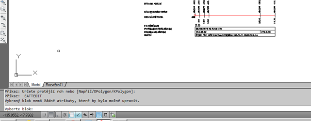

    <![CDATA[<strong>Autor:</strong> <a href="https://www.cadforum.cz/forum/member_profile.asp?PF=9">Vladimír Michl</a><br /><strong>Předmět:</strong> 24349<br /><strong>Zasláno:</strong> 16.kvě.2017 v 10:21<br /><br />Pravděpodobně to tedy není blok s atributy, resp. s proměnnými atributy. Proto také na něj nejde ten double-click.]]>

    <![CDATA[<strong>Autor:</strong> <a href="https://www.cadforum.cz/forum/member_profile.asp?PF=78009">PumpkinQueenJack</a><br /><strong>Předmět:</strong> 24349<br /><strong>Zasláno:</strong> 16.kvě.2017 v 10:17<br /><br />Zvláštní.<img src="uploads/78009/HELP.png" height="250" width="641" border="0" />]]>

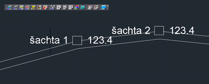

    <![CDATA[<strong>Autor:</strong> <a href="https://www.cadforum.cz/forum/member_profile.asp?PF=9">Vladimír Michl</a><br /><strong>Předmět:</strong> 24349<br /><strong>Zasláno:</strong> 16.kvě.2017 v 09:20<br /><br />Takováhle editace a posun vám nefunguje?<div></div><div><img src="uploads/9/BLOKedit.gif" height="324" width="804" border="0" /></div><div>&nbsp;</div>]]>

    <![CDATA[<strong>Autor:</strong> <a href="https://www.cadforum.cz/forum/member_profile.asp?PF=78009">PumpkinQueenJack</a><br /><strong>Předmět:</strong> 24349<br /><strong>Zasláno:</strong> 16.kvě.2017 v 09:03<br /><br />Když otevřu editor bloku, žádný text tam není, jen čáry.]]>

    <![CDATA[<strong>Autor:</strong> <a href="https://www.cadforum.cz/forum/member_profile.asp?PF=9">Vladimír Michl</a><br /><strong>Předmět:</strong> 24349<br /><strong>Zasláno:</strong> 16.kvě.2017 v 09:02<br /><br />Rozumím. Nicméně editace obsahu textu atributů i posouvání atributů jde i v režimu bloku.]]>

    <![CDATA[<strong>Autor:</strong> <a href="https://www.cadforum.cz/forum/member_profile.asp?PF=78009">PumpkinQueenJack</a><br /><strong>Předmět:</strong> 24349<br /><strong>Zasláno:</strong> 16.kvě.2017 v 08:39<br /><br />V Programu kanalizace 4 je pouze možnost vygenerovat dwg a pak se to vloží jako blok. Potřebuji výkres rozložit, abych mohla editovat a posouvat text.&nbsp;<br>Momentálně čekám na schválení registrace na helpdesku, abych Vám ho mohla poslat na jednorázové rozložení.&nbsp;]]>
