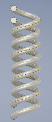

    <![CDATA[<strong>Autor:</strong> <a href="https://www.cadforum.cz/forum/member_profile.asp?PF=65065">Vondruš</a><br /><strong>Předmět:</strong> 24420<br /><strong>Zasláno:</strong> 01.čer.2017 v 15:54<br /><br />Jenom je spojit obloukem? Udělal bych si tam pomocnou pracovní rovinu, v ní obloukový náčrt a ten použil pro vytažení kružnice profilu.]]>

    <![CDATA[<strong>Autor:</strong> <a href="https://www.cadforum.cz/forum/member_profile.asp?PF=76230">Gebrt</a><br /><strong>Předmět:</strong> 24420<br /><strong>Zasláno:</strong> 01.čer.2017 v 11:03<br /><br />Omlouvám se za začátečnický dotaz, ale nějak s tím nemohu hnout.<div>Mám dvojté pero které vznikne tak, že se ocelový drát v 1/2 přeloží na polovinu a z tohoto dvojdrátu se namotá pero, které tak má oba konce na jedné straně. </div><div>pero samotné jsem vymodeloval jako dvě vzájemně posunuté pera, ale nějak nevím jak domodelovat ono oko,které vznikne přeložením původního drátu.&nbsp; Poradíte?</div><div>Pro názornost viz&nbsp;obrázek. , vlastně potřebuji spojit ty dva horní konce&nbsp; </div><div>&nbsp;</div><div><img src="uploads/76230/pero.png" height="425" width="182" border="0" /></div>]]>
