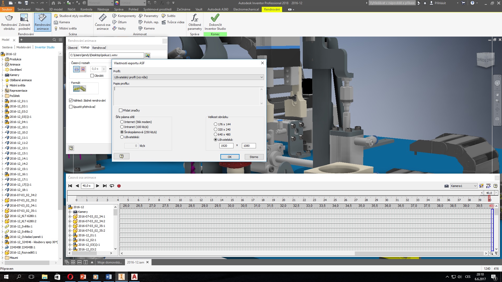

   <title><![CDATA[Renderování animace v inventoru - pomoc : M&#225;te na mysli tady tu &amp;#034;&#353;&#237;&#345;ku...]]></title>
   <link>https://www.cadforum.cz/forum/forum_posts.asp?TID=24432&amp;PID=107303&amp;title=renderovani-animace-v-inventoru-pomoc#107303</link>
   <description>
    <![CDATA[<strong>Autor:</strong> <a href="https://www.cadforum.cz/forum/member_profile.asp?PF=51170">jendys115</a><br /><strong>Předmět:</strong> 24432<br /><strong>Zasláno:</strong> 06.čer.2017 v 20:13<br /><br /><div>Máte na mysli tady tu "<i>šířku pásma sítě"&nbsp;</i>?</div><div><br></div><img src="uploads/51170/dsdsds.jpg" height="1080" width="1920" border="0" /><div></div>]]>
   </description>
   <pubDate>Tue, 06 Jun 2017 20:13:14 +0000</pubDate>
   <guid isPermaLink="true">https://www.cadforum.cz/forum/forum_posts.asp?TID=24432&amp;PID=107303&amp;title=renderovani-animace-v-inventoru-pomoc#107303</guid>
  </item> 
  <item>
   <title><![CDATA[Renderování animace v inventoru - pomoc : M&#225;te tam n&#283;jak&#253; stra&#353;n&#283; moc omezen&#253;...]]></title>
   <link>https://www.cadforum.cz/forum/forum_posts.asp?TID=24432&amp;PID=107302&amp;title=renderovani-animace-v-inventoru-pomoc#107302</link>
   <description>
    <![CDATA[<strong>Autor:</strong> <a href="https://www.cadforum.cz/forum/member_profile.asp?PF=9">Vladimír Michl</a><br /><strong>Předmět:</strong> 24432<br /><strong>Zasláno:</strong> 06.čer.2017 v 20:00<br /><br />Máte tam nějaký strašně moc omezený datový tok - nastavuje se v posledním dialogu při ukládání videa.]]>
   </description>
   <pubDate>Tue, 06 Jun 2017 20:00:44 +0000</pubDate>
   <guid isPermaLink="true">https://www.cadforum.cz/forum/forum_posts.asp?TID=24432&amp;PID=107302&amp;title=renderovani-animace-v-inventoru-pomoc#107302</guid>
  </item> 
  <item>
   <title><![CDATA[Renderování animace v inventoru - pomoc : Je&#353;t&#283; bych m&#283;l jeden dotaz. zkusil...]]></title>
   <link>https://www.cadforum.cz/forum/forum_posts.asp?TID=24432&amp;PID=107301&amp;title=renderovani-animace-v-inventoru-pomoc#107301</link>
   <description>
    <![CDATA[<strong>Autor:</strong> <a href="https://www.cadforum.cz/forum/member_profile.asp?PF=51170">jendys115</a><br /><strong>Předmět:</strong> 24432<br /><strong>Zasláno:</strong> 06.čer.2017 v 19:06<br /><br />Ještě bych měl jeden dotaz. zkusil jsem i export videa přímo z Inventoru (viz váš odkaz), ale video má velikost asi 1,4 Mb a kvalita je velice špatná, horší než přes screen monitoru. Proto se chci zeptat jestli se dá ještě nějak ovlivnit výstupní kvalita. Zkusil jsem to 2x exportovat s 25 a 40 snímky za sekundu a přiložím jsem i video, protože, jak již jsem zmínil, kvalita je příšerná.<div><a href="http://leteckaposta.cz/195350381" target="_blank" rel="nofollow">http://leteckaposta.cz/195350381</a><br></div>]]>
   </description>
   <pubDate>Tue, 06 Jun 2017 19:06:27 +0000</pubDate>
   <guid isPermaLink="true">https://www.cadforum.cz/forum/forum_posts.asp?TID=24432&amp;PID=107301&amp;title=renderovani-animace-v-inventoru-pomoc#107301</guid>
  </item> 
  <item>
   <title><![CDATA[Renderování animace v inventoru - pomoc :  Aha. Z p&#367;vodn&#237;ho dotazu jsem...]]></title>
   <link>https://www.cadforum.cz/forum/forum_posts.asp?TID=24432&amp;PID=107299&amp;title=renderovani-animace-v-inventoru-pomoc#107299</link>
   <description>
    <![CDATA[<strong>Autor:</strong> <a href="https://www.cadforum.cz/forum/member_profile.asp?PF=9">Vladimír Michl</a><br /><strong>Předmět:</strong> 24432<br /><strong>Zasláno:</strong> 06.čer.2017 v 15:08<br /><br />Aha. Z původního dotazu jsem vyrozuměl, že video už počítáte, jen je to pomalé. Jinak video lze vytvářet i bez renderingu (ten opravdu může být pomalejší než tato přímá cesta):<div><a href="http://www.cadforum.cz/cadforum/jak-v-inventoru-vytvorit-rychlou-videoanimaci-sceny-bez-rendru-tip11463">http://www.cadforum.cz/cadforum/jak-v-inventoru-vytvorit-rychlou-videoanimaci-sceny-bez-rendru-tip11463</a></div>]]>
   </description>
   <pubDate>Tue, 06 Jun 2017 15:08:49 +0000</pubDate>
   <guid isPermaLink="true">https://www.cadforum.cz/forum/forum_posts.asp?TID=24432&amp;PID=107299&amp;title=renderovani-animace-v-inventoru-pomoc#107299</guid>
  </item> 
