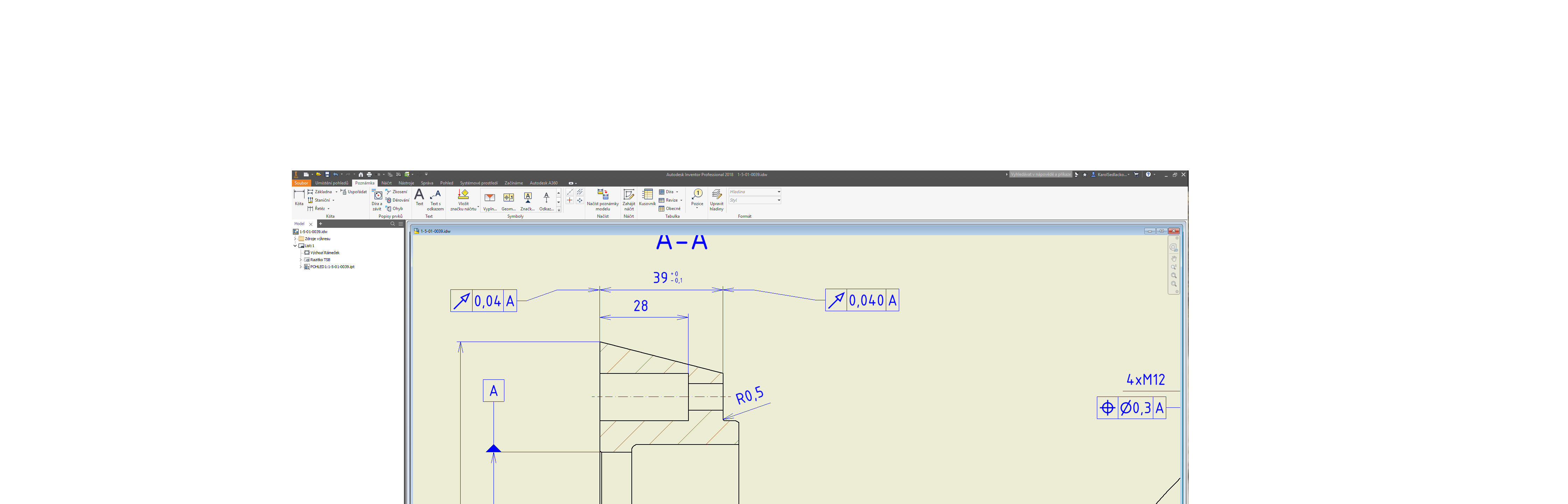

    <![CDATA[<strong>Autor:</strong> <a href="https://www.cadforum.cz/forum/member_profile.asp?PF=55100">simunek</a><br /><strong>Předmět:</strong> 24434<br /><strong>Zasláno:</strong> 05.čer.2017 v 09:33<br /><br />Zdravím,<div>&nbsp;</div><div>u mě šipka zůstane, podle mě to tedy musí jít někde nastavit v knihovně stylů, zkuste pohledat.</div><div>&nbsp;</div>]]>

    <![CDATA[<strong>Autor:</strong> <a href="https://www.cadforum.cz/forum/member_profile.asp?PF=34503">Kars</a><br /><strong>Předmět:</strong> 24434<br /><strong>Zasláno:</strong> 05.čer.2017 v 08:48<br /><br />Dobrý deň,<br /><br />vie mi niekto poradiť (príp.link) ako sa správne vkladajú geometrické tolerancie vo výkrese Inventor 2018. Ako ťahám tak ťahám rovnú čiaru so šípkou neviem urobiť. Ak urobím rovnú čiaru tak zmizne šípka.<br /><img src="uploads/34503/Obr_GeoTol.png" border="0" />]]>
