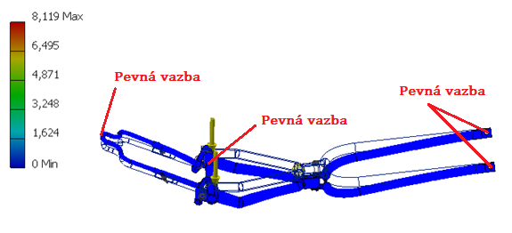

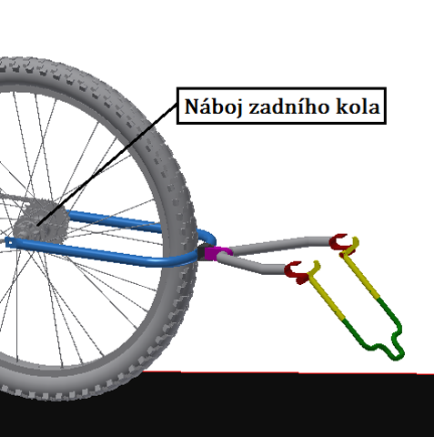

    <![CDATA[<strong>Autor:</strong> <a href="https://www.cadforum.cz/forum/member_profile.asp?PF=36556">Permonik</a><br /><strong>Předmět:</strong> 24438<br /><strong>Zasláno:</strong> 08.čer.2017 v 16:07<br /><br />Pevné vazby to určitě nejsou. U všech tři vazeb je jeden stupen rotace volny. Je to rotace kolem osy vždy daného čepu. <br><br>Ted i nevybavuji typy vazeb, ale je myslím kloubová v Inventoru.<br>]]>

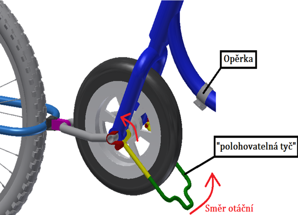

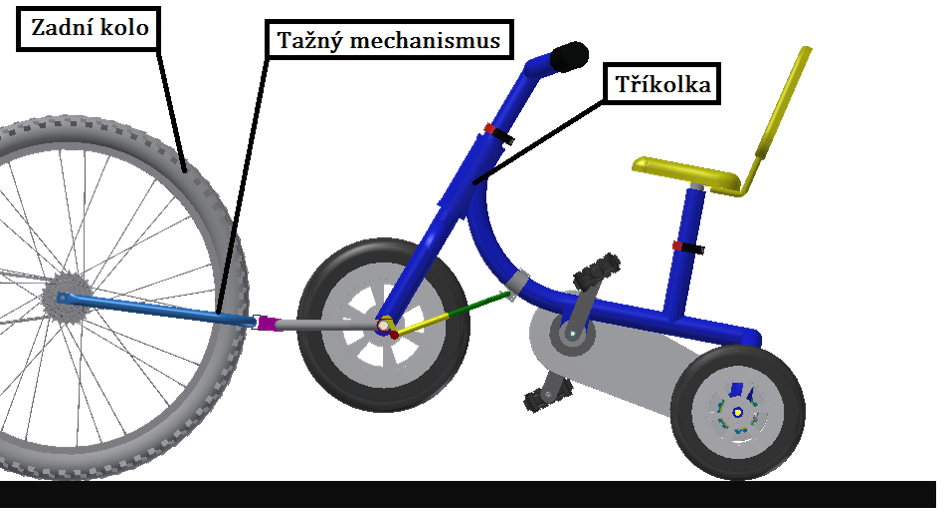

    <![CDATA[<strong>Autor:</strong> <a href="https://www.cadforum.cz/forum/member_profile.asp?PF=53496">ejky</a><br /><strong>Předmět:</strong> 24438<br /><strong>Zasláno:</strong> 06.čer.2017 v 10:07<br /><br />Tohle je postup upínání mechanismu. Je to rozhodně ověřené, mechanismus je funkční.<img src="uploads/53496/1.png" height="480" width="476" border="0" /><div><img src="uploads/53496/2.png" height="702" width="975" border="0" /></div>]]>

    <![CDATA[<strong>Autor:</strong> <a href="https://www.cadforum.cz/forum/member_profile.asp?PF=2854">Radek001</a><br /><strong>Předmět:</strong> 24438<br /><strong>Zasláno:</strong> 06.čer.2017 v 09:58<br /><br />No jo, jenže okrajové podmínky mají odpovídat realitě. A pokud to nastavím podle toho obrázku, tak to prostě bude blbě.<div></div>Obávám se, že takto vám prostě nikdo neporadí. Nemůže.]]>

    <![CDATA[<strong>Autor:</strong> <a href="https://www.cadforum.cz/forum/member_profile.asp?PF=53496">ejky</a><br /><strong>Předmět:</strong> 24438<br /><strong>Zasláno:</strong> 06.čer.2017 v 09:55<br /><br />Zkuste si to představit. Je to na principu páky :) Ale to není předmětem této diskuze. Já bych potřeboval poradit jen s těmi okrajovými podmínkami.< id="foxcub_translator_popup_win" style="visibility:;width:0px;height:0px;border:0;padding:0;">]]>

    <![CDATA[<strong>Autor:</strong> <a href="https://www.cadforum.cz/forum/member_profile.asp?PF=2854">Radek001</a><br /><strong>Předmět:</strong> 24438<br /><strong>Zasláno:</strong> 06.čer.2017 v 09:40<br /><br />Co drží přední kolo té tříkolky ve vzduchu??? Zdá se mi to konstrukčně nedostatečné.<div>Jinak souhlas s kolegou - tříkolka za kolem, aj kdyby tam byl kloub a popruhy k přivázání děcka... dobré na zabití / zmrzačení&nbsp;dítěte.</div>]]>

    <![CDATA[<strong>Autor:</strong> <a href="https://www.cadforum.cz/forum/member_profile.asp?PF=70">Ľubomír Pápay</a><br /><strong>Předmět:</strong> 24438<br /><strong>Zasláno:</strong> 06.čer.2017 v 09:37<br /><br />Ja mám deti rád, a preto by som ich na trojkolke určite za bicyklom neťahal !!!!!!!<br>]]>

    <![CDATA[<strong>Autor:</strong> <a href="https://www.cadforum.cz/forum/member_profile.asp?PF=53496">ejky</a><br /><strong>Předmět:</strong> 24438<br /><strong>Zasláno:</strong> 06.čer.2017 v 09:27<br /><br /><b>Dobrý den,</b><div><b>nevěděl by někdo jak zvolit okrajové podmínky a vazby U spojovacího mechanismu s kolem? Já je zvolil dle obrázku níže, ale jedná se o chybné vazby.&nbsp;</b></div><div><b>Děkuji za každou radu.</b><img src="uploads/53496/mkp.png" height="262" width="575" border="0" /><img src="uploads/53496/mkp2.png" height="525" width="945" border="0" /></div>&nbsp;< id="foxcub_translator_popup_win" style="visibility:;width:0px;height:0px;border:0;padding:0;">< id="foxcub_translator_popup_win" style="visibility:;width:0px;height:0px;border:0;padding:0;">]]>
