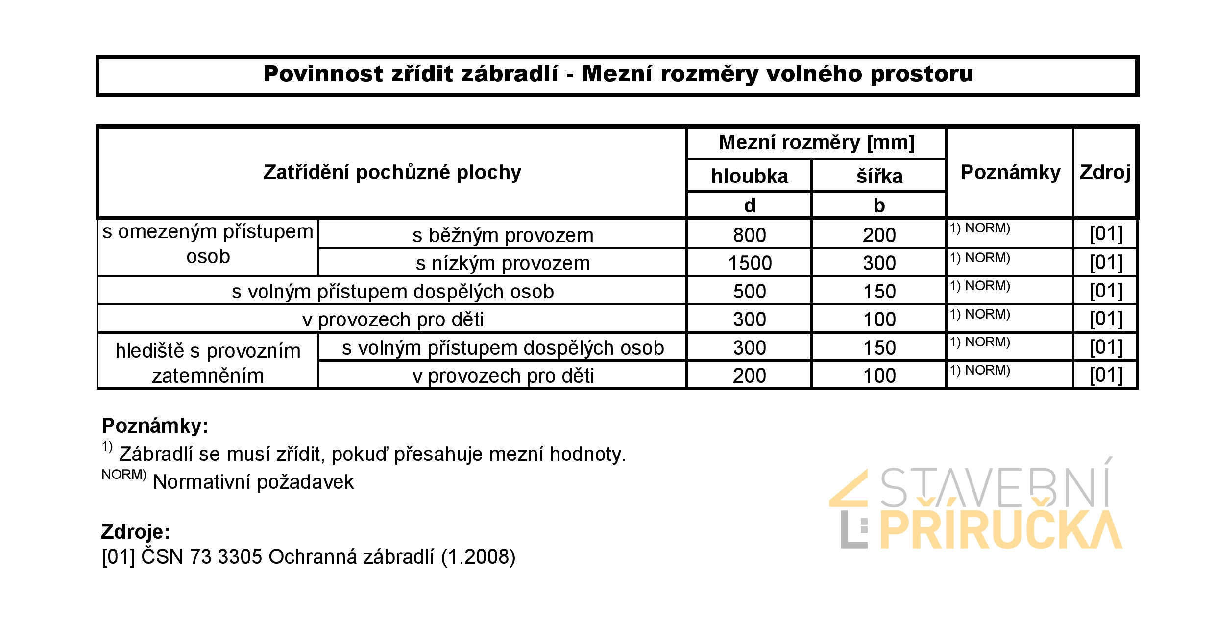

    <![CDATA[<strong>Autor:</strong> <a href="https://www.cadforum.cz/forum/member_profile.asp?PF=33">Mantlík</a><br /><strong>Předmět:</strong> 24454<br /><strong>Zasláno:</strong> 09.čer.2017 v 09:57<br /><br />Díky za odpovědi<br>ad ČSN 74 3305 - tuto normu znám, jeji jméno je OCHRANNÁ zábradlí a řeší ochranu před (bočním) pádem do hloubky, což u menších terénních schodišť nehrozí, protože jsou zpravidla v úrovni svahu ...<br>Naším problémem je spíše pád po schodech, proto přeneseně 4 stupně jsou už víc, než 50 cm, tak tam už zábradlí stejně, jako kolega zdrk dávám. (ale už dlouho jsem nedělal míň schodů, než 6)<br>Ale dostal jsem dotaz "odjinud" (snad se jedná o pád na schodech - 4 stupně? nic víc nevím)&nbsp; a nikde jsem na něj nenašel závaznou odpověď<br>PS. Terénní schody a zábradlí na nich neřeší ani vyhláška 398/2009<br>]]>

    <![CDATA[<strong>Autor:</strong> <a href="https://www.cadforum.cz/forum/member_profile.asp?PF=270">PepaR</a><br /><strong>Předmět:</strong> 24454<br /><strong>Zasláno:</strong> 09.čer.2017 v 08:35<br /><br />Dobrý den,<div><br></div><div>povinnost zřídit zábradlí je dle šířky a hloubky volného prostoru, která je uvedena, jak píše _vlk v ČSN 74 3305. Při volné hloubce 0,5 m to vychází již od cca 3 schodů.</div><div><img src="uploads/270/SP_Zabradli.jpg" height="1304" width="2480" border="0" /><br></div><span style="font-size:10px"><br /><br />Upravil PepaR - 09.čer.2017 v 08:48</span>]]>

    <![CDATA[<strong>Autor:</strong> <a href="https://www.cadforum.cz/forum/member_profile.asp?PF=33">Mantlík</a><br /><strong>Předmět:</strong> 24454<br /><strong>Zasláno:</strong> 08.čer.2017 v 20:28<br /><br />Dobrý den všem<br>Byl jsem zaskočen dotazem<br>&nbsp;"Kdy musí být na schodištích v terénu (na chodnících apod.) zábradlí? a jaký předpis to určuje ?"<br>Nebudeme se bavit o "větších" schodištích (tj. 6 a více stupňů). Osobně dávám aspoň jednostranné zábradlí už od 4 stupňů. <br>Nenašel jsem nic jiného, než ČSN 73 4130 a neurčité zmínky v ČSN 73 6110. <br>Máte někdo ještě jiný zdroj?<br>Díky<br>]]>
