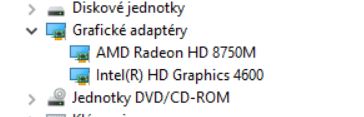

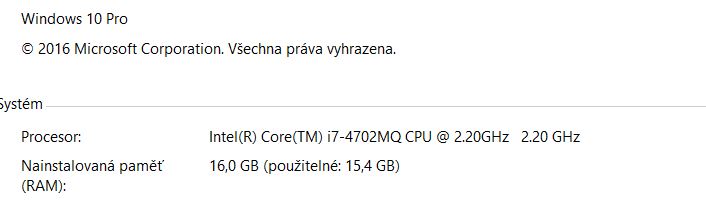

   <title><![CDATA[NB pro doma/do prace : Zdrav&#237;m, u&#382; x let b&#283;&#382;&#237;m na HP...]]></title>
   <link>https://www.cadforum.cz/forum/forum_posts.asp?TID=24511&amp;PID=107487&amp;title=nb-pro-doma-do-prace#107487</link>
   <description>
    <![CDATA[<strong>Autor:</strong> <a href="https://www.cadforum.cz/forum/member_profile.asp?PF=74">Peter Jirat</a><br /><strong>Předmět:</strong> 24511<br /><strong>Zasláno:</strong> 20.čer.2017 v 15:19<br /><br />Zdravím, už x let běžím na HP Probook 650 (asi G1) s:<div><img src="uploads/74/HP650.JPG" height="204" width="706" border="0" /><br></div><div><br></div><div>a&nbsp;</div><div><br></div><div><img src="uploads/74/HP650_2.JPG" height="117" width="364" border="0" /><br></div><div><br></div><div>a naprosto v pohodě. Ze zkušenosti je dost jedno, jaká je tam grafika (na naše modely to stačí), to rozšíření RAM je podstatné.</div><div><br></div>]]>
