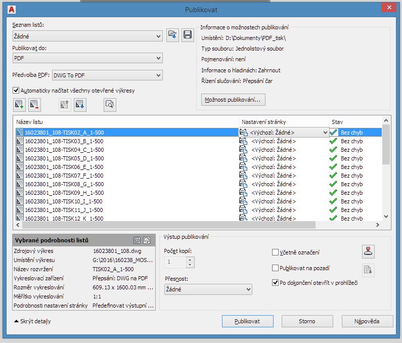

    <![CDATA[<strong>Autor:</strong> <a href="https://www.cadforum.cz/forum/member_profile.asp?PF=65">Machacek</a><br /><strong>Předmět:</strong> 24512<br /><strong>Zasláno:</strong> 20.čer.2017 v 13:00<br /><br />V tom publikuj se&nbsp;zobrazí to "DWG to PDF" ... dole to pak ukazuje&nbsp;"DWG na PDF"&nbsp;... nevím, tojesem nikdy nezkoumal...<div>To samé to ale ukáže pokud se vybere "Autocad PDF" ...</div><div>Aktualizace jsou aktuální ...</div>]]>

    <![CDATA[<strong>Autor:</strong> <a href="https://www.cadforum.cz/forum/member_profile.asp?PF=9">Vladimír Michl</a><br /><strong>Předmět:</strong> 24512<br /><strong>Zasláno:</strong> 20.čer.2017 v 12:46<br /><br />To asi nevadí, spíš vidím rozdíl výstupních zařízení - "DWG To PDF" vs. "DWG na PDF" (nebo je to jen otázka lokalizace?)<br />Pro jistotu ho zkuste nastavit v nastavení stránky. Updaty máte na 2018.0.2?]]>

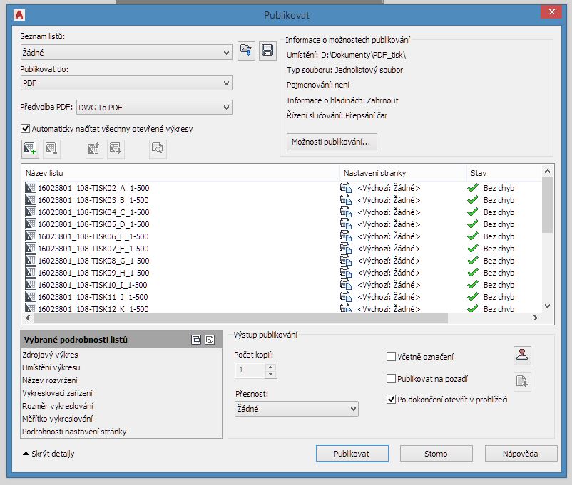

    <![CDATA[<strong>Autor:</strong> <a href="https://www.cadforum.cz/forum/member_profile.asp?PF=65">Machacek</a><br /><strong>Předmět:</strong> 24512<br /><strong>Zasláno:</strong> 20.čer.2017 v 12:26<br /><br />Dřív to fungovalo tímto způsobem bezproblémově. Pokud se nepletu, tak problémy začaly s přechodem na verzi LT2018.<img src="uploads/65/publikuj5.JPG" height="678" width="795" border="0" /><div>&nbsp;</div><div>&nbsp;Jedinou odchylku, kterou tam vidím, je nastavení formátu papíru... normálně máme formát Custom1 = 609x1600 a tady po té změně pro export do PDF se objevuje 609,13 x 1600,03 ?</div><div>&nbsp;</div><div>&nbsp;</div>]]>

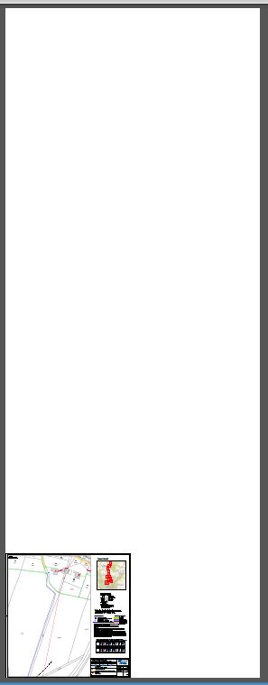

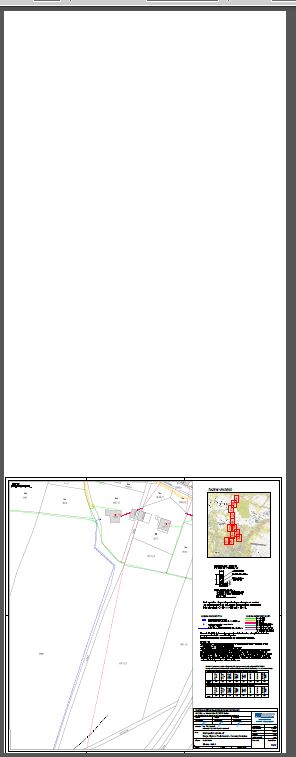

    <![CDATA[<strong>Autor:</strong> <a href="https://www.cadforum.cz/forum/member_profile.asp?PF=65">Machacek</a><br /><strong>Předmět:</strong> 24512<br /><strong>Zasláno:</strong> 20.čer.2017 v 11:54<br /><br />Toto je výstup při použití &gt;Publikuj&lt;<div><img src="uploads/65/publikuj3.JPG" height="759" width="297" border="0" /></div><div>&nbsp;</div><div>Takto vypadá výstup, když si to nastavím přes vykresli pouze změnou z tiskárny HP na to "DWG to PDF" ...</div><div><img src="uploads/65/publikuj4.JPG" height="757" width="296" border="0" /></div><div>&nbsp;</div><div>což je správná velikost ...</div><div>&nbsp;</div><div>&nbsp;</div>]]>

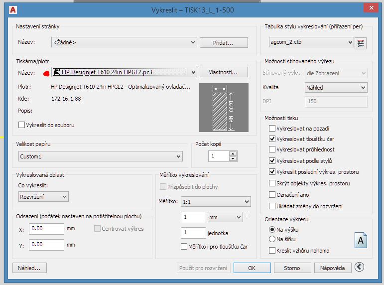

    <![CDATA[<strong>Autor:</strong> <a href="https://www.cadforum.cz/forum/member_profile.asp?PF=65">Machacek</a><br /><strong>Předmět:</strong> 24512<br /><strong>Zasláno:</strong> 20.čer.2017 v 11:42<br /><br /><div>Takto mám nastavený tisk stránky...</div><div></div><div><img src="uploads/65/publikuj.JPG" height="572" width="771" border="0" /></div><div>&nbsp;</div><div>Pokud tady nastavím "DWG to PDF", tak tisk proběhne v pořádku.</div><div>&nbsp;</div><div>Pokud ale dám publikuj a vyberu také "DWG to PDF", tak je výsledek poloviční...</div><div><img src="uploads/65/publikuj2.JPG" height="681" width="802" border="0" /></div>]]>

    <![CDATA[<strong>Autor:</strong> <a href="https://www.cadforum.cz/forum/member_profile.asp?PF=9">Vladimír Michl</a><br /><strong>Předmět:</strong> 24512<br /><strong>Zasláno:</strong> 20.čer.2017 v 11:07<br /><br />V dialogu Publikuj tedy vidíte stejné nastavení stránky, stejný driver tiskárny a stejné měřítko a přesto je fyzická velikost stránky jiná?]]>

    <![CDATA[<strong>Autor:</strong> <a href="https://www.cadforum.cz/forum/member_profile.asp?PF=65">Machacek</a><br /><strong>Předmět:</strong> 24512<br /><strong>Zasláno:</strong> 20.čer.2017 v 11:00<br /><br />Nastavení stránky je v pořádku. Tisk na papír je OK. A když v nastavení změním tiskárnu HP na "DWG to PDF", tak ej to taky OK.<div>K problému dojde pokud použiju &gt;Publikuj&lt;... nic se nemění a přesto je výsledek exportu do PDF poloviční...</div>]]>

    <![CDATA[<strong>Autor:</strong> <a href="https://www.cadforum.cz/forum/member_profile.asp?PF=65">Machacek</a><br /><strong>Předmět:</strong> 24512<br /><strong>Zasláno:</strong> 20.čer.2017 v 10:15<br /><br />Zdravím,<div>řeším už nějaký čas problém s příkazem &gt;Publikuj&lt;.</div><div>Mám nastavené rozvržení, které se při volbě "DWG to PDF" vyexportuje ve správném rozměru.</div><div>Pokud ale použiju příkaz &gt;Publikuj&lt;, kde je také nastaveno "DWG to PDF", tak výsledný export je v polovičním měřítku.</div><div>Netuší někdo z Vás, kde by mohl být problém?</div><div>Předem díky za rady.</div><div>JM</div>]]>
