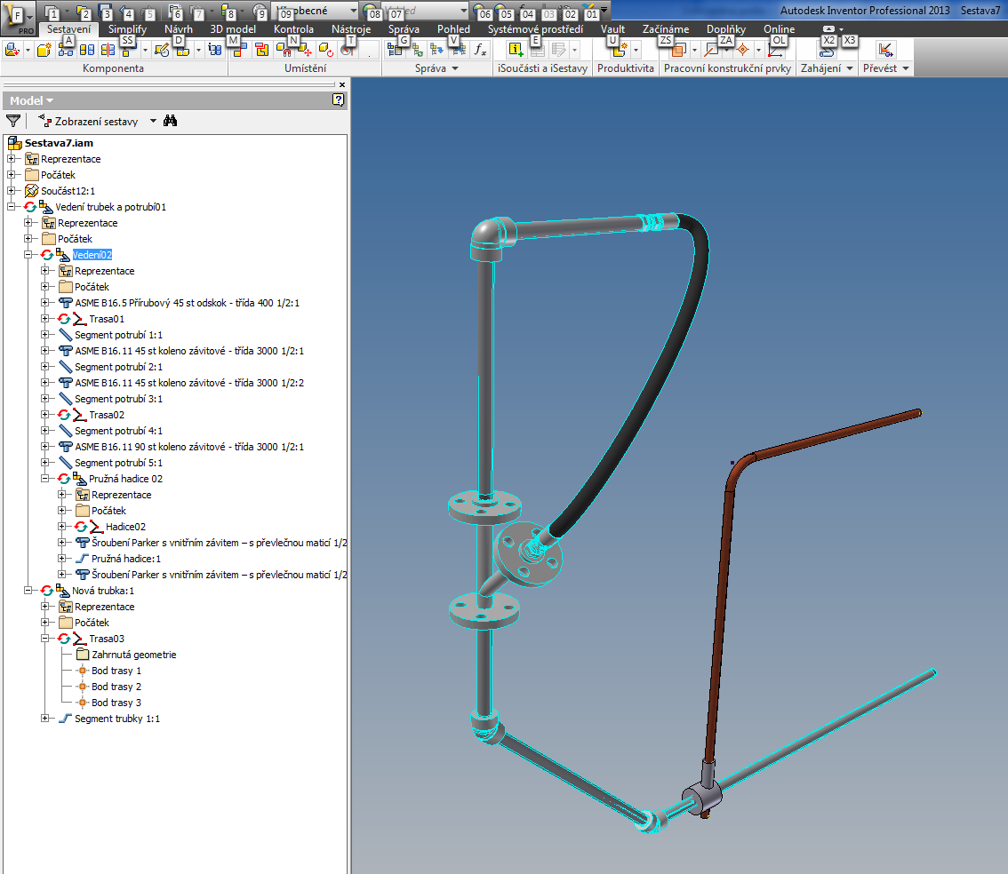

   <title><![CDATA[Potrubí s hadicemi : Ano lze. Ov&#353;em pozor jako &amp;#034;potrubn&#237;...]]></title>
   <link>https://www.cadforum.cz/forum/forum_posts.asp?TID=24517&amp;PID=107494&amp;title=potrubi-s-hadicemi#107494</link>
   <description>
    <![CDATA[<strong>Autor:</strong> <a href="https://www.cadforum.cz/forum/member_profile.asp?PF=1030">Cheff</a><br /><strong>Předmět:</strong> 24517<br /><strong>Zasláno:</strong> 21.čer.2017 v 09:34<br /><br />Ano lze. Ovšem pozor jako "potrubní trasa" (trubka od-do se vším všudy, hadice, ventily...) je samozřejmě bráno "vedení" (tedy celá podsestava v trubkách), jiná trubka = jiné vedení... Takže pokud je pak nové "vedení" (sestava), tak se musí v rámci něj udělat nová "trasa" (náčrt) s patřičným stylem (hadice). Jinak stejným způsobem se postupuje i u redukovaných průměrů. Tam bude taky více tras (náčrtů) s patřičnými dimenzemi...<br /><br /><img src="uploads/1030/Trubka.png" border="0" /><br /><font size="1">Příruby / fitinky jsem neřešil, jen jsem něco rychle naplácal na sebe ;-) vč odbočky v jedné trase... (už to nemám nastavené a připravené na pořádnou práci)</font><span style="font-size:10px"><br /><br />Upravil Cheff - 21.čer.2017 v 10:00</span>]]>

    <![CDATA[<strong>Autor:</strong> <a href="https://www.cadforum.cz/forum/member_profile.asp?PF=10604">maiklss</a><br /><strong>Předmět:</strong> 24517<br /><strong>Zasláno:</strong> 21.čer.2017 v 07:28<br /><br /> Dobrý den jde udělat potrubí které m na některých &nbsp;částech &nbsp;hadice místo trubek????pokud ano tak jak?&nbsp;< id="foxcub_translator_popup_win" style="visibility:;width:0px;height:0px;border:0;padding:0;"><div>Děkuji</div>]]>
