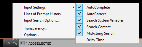

  <item>
   <title><![CDATA[Kresliť rovnaké : A u&#382; to funguje, ja som to zad&#225;val...]]></title>
   <link>https://www.cadforum.cz/forum/forum_posts.asp?TID=24521&amp;PID=107514&amp;title=kreslit-rovnake#107514</link>
   <description>
    <![CDATA[<strong>Autor:</strong> <a href="https://www.cadforum.cz/forum/member_profile.asp?PF=10644">mikeborecek</a><br /><strong>Předmět:</strong> 24521<br /><strong>Zasláno:</strong> 22.čer.2017 v 12:16<br /><br />A už to funguje, ja som to zadával priamo do plochy nie do príkazového riadku :)<br>Ďakujem&nbsp;<img src="https://www.cadforum.cz/forum/smileys/smiley32.gif" border="0" alt="Clap" title="Clap" />]]>

   <title><![CDATA[Kresliť rovnaké : Nastavil som si vyh&#318;ad&#225;vanie cez...]]></title>
   <link>https://www.cadforum.cz/forum/forum_posts.asp?TID=24521&amp;PID=107512&amp;title=kreslit-rovnake#107512</link>
   <description>
    <![CDATA[<strong>Autor:</strong> <a href="https://www.cadforum.cz/forum/member_profile.asp?PF=10644">mikeborecek</a><br /><strong>Předmět:</strong> 24521<br /><strong>Zasláno:</strong> 22.čer.2017 v 11:39<br /><br />Nastavil som si vyhľadávanie cez príkazový riadok. Tak ADDSELECTED mi už nájde bez presného názvu, ale paradoxne mi zasa nenašlo hladinu, keď som začal zadávať názov hladiny.]]>

  <item>
   <title><![CDATA[Kresliť rovnaké :   mikeborecek napsal(a):ke&#271; zad&#225;m...]]></title>
   <link>https://www.cadforum.cz/forum/forum_posts.asp?TID=24521&amp;PID=107511&amp;title=kreslit-rovnake#107511</link>
   <description>
    <![CDATA[<strong>Autor:</strong> <a href="https://www.cadforum.cz/forum/member_profile.asp?PF=1753">splonk</a><br /><strong>Předmět:</strong> 24521<br /><strong>Zasláno:</strong> 22.čer.2017 v 11:28<br /><br /><table width="99%"><tr><td class="BBquote"><img src="forum_images/quote_box.png" title="Původně odeslal(a) mikeborecek" alt="Původně odeslal(a) mikeborecek" style="vertical-align: text-bottom;" /> <strong>mikeborecek napsal(a):</strong><br /><br />keď zadám do príkaz. riadku SELE tak mi v ponuke nezobrazí možnosť ADDSELECTED<br>Jj, musite ale mit zapnute, aby to vyhledavalo i uprostred nazvu prikazu/promennych/... - predpokladam ze je to ono Mid-string Search...<img src="uploads/1753/ACA_AddSelected.png" height="159" width="479" border="0" /><br><div><br></div></td></tr></table>]]>

  <item>
   <title><![CDATA[Kresliť rovnaké : ke&#271; zad&#225;m do pr&#237;kaz. riadku SELE...]]></title>
   <link>https://www.cadforum.cz/forum/forum_posts.asp?TID=24521&amp;PID=107508&amp;title=kreslit-rovnake#107508</link>
   <description>
    <![CDATA[<strong>Autor:</strong> <a href="https://www.cadforum.cz/forum/member_profile.asp?PF=10644">mikeborecek</a><br /><strong>Předmět:</strong> 24521<br /><strong>Zasláno:</strong> 22.čer.2017 v 11:06<br /><br />keď zadám do príkaz. riadku SELE tak mi v ponuke nezobrazí možnosť ADDSELECTED<br><br><div><br></div>]]>
