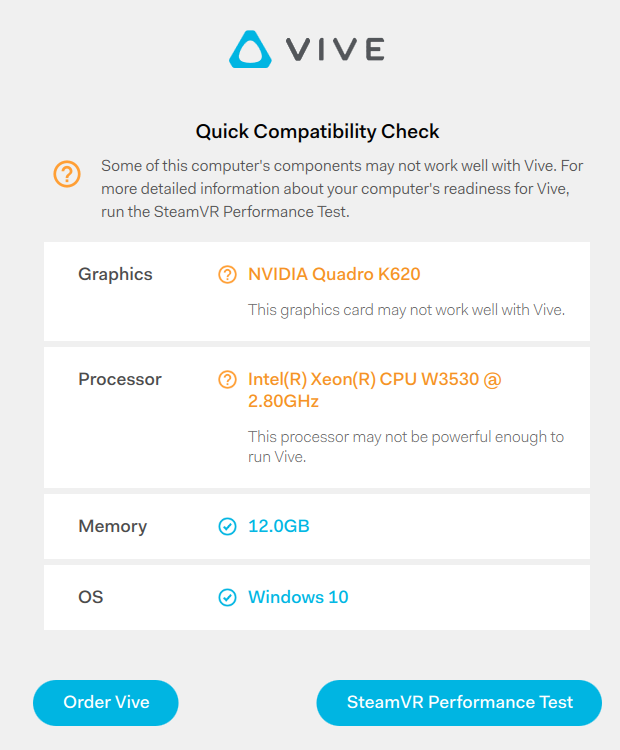

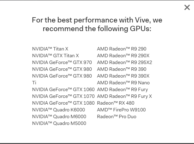

    <![CDATA[<strong>Autor:</strong> <a href="https://www.cadforum.cz/forum/member_profile.asp?PF=9">Vladimír Michl</a><br /><strong>Předmět:</strong> 24540<br /><strong>Zasláno:</strong> 27.čer.2017 v 15:45<br /><br />Většinou herní karta bude fungovat taky. Jen možná nepůjdou některé pokročilejší grafické režimy (stíny) a určitě bude pomalejší v režimu více otevřených oken. <br /><br />Nicméně pokud se dotaz týkal VR, je tam naprosto nutná hodně výkonná karta, nejlépe dle doporučení výrobce VR řešení.]]>

    <![CDATA[<strong>Autor:</strong> <a href="https://www.cadforum.cz/forum/member_profile.asp?PF=627">IvoBe</a><br /><strong>Předmět:</strong> 24540<br /><strong>Zasláno:</strong> 27.čer.2017 v 15:31<br /><br />... ten počítač nemám, kdyby ano, tak jsem to zkusil... je to jen taková hra coby kdyby .... na školní projekty by to ale rozhodně nebylo ..... spíše jde o to, že herní grafické karty nejsou Autodeskem ocifiálně podporovány ... a přitom lze na diskuzních fórech najít i tvrzení o tom, že za nižší cenu jsou stejně výkonné jako Quadro...stejně tak jako diskuse, zda vůbec Inventor dokáže využívat serverové provesory XEON ... ale v zásadě to nijak nepotřebuji řešit a byl do dotaz hozený jen tak do vzduchu. Hezký den.<div><br></div><div>EDIT</div><div><br></div><div>mimochodem, tohle říká test HTC Vive na HP Z400 v celkem minimalistickém osazení, pořízenou asi před čtyřmi roky:</div><div><br></div><div><img src="uploads/627/2017-06-28_070155.png" height="750" width="620" border="0" /><br></div><div><br></div><div>Že neprošla grafika mě ani nepřekvapuje, že je problémový procesor to ano.</div><div><br></div><div>A tohle je přehled doporučených grafik pro HTC VIVE:</div><div><br></div><div><img src="uploads/627/2017-06-28_070551.png" height="468" width="631" border="0" /><br></div><div><br></div><div><br></div><div>Údajně skutečné minimum je GTX 1060. Jinak mezi GTX 1080 a první Quadro je více než dvojnásobný cenový rozdíl...</div><span style="font-size:10px"><br /><br />Upravil IvoBe - 28.čer.2017 v 08:08</span>]]>

    <![CDATA[<strong>Autor:</strong> <a href="https://www.cadforum.cz/forum/member_profile.asp?PF=627">IvoBe</a><br /><strong>Předmět:</strong> 24540<br /><strong>Zasláno:</strong> 27.čer.2017 v 08:26<br /><br />Zdravím, existuje nějaký způsob, jak zobrazit model z Inventoru ve virtuální realitě brýlí např. HTC Vive?<div><br></div><div>S tím související dotaz: nějaké zkušenosti s během Inventoru na podobném počítači: <a href="https://www.alza.cz/gaming/omen-by-hp-870?dq=4738278" target="_blank" rel="nofollow">https://www.alza.cz/gaming/omen-by-hp-870?dq=4738278</a></div><div><br></div><div>(a pravděpodobně již někde existující &nbsp;diskuse o použití herních karet jako Nvidia GTX 1070 pro Inventor?, ano vím, ociciálně není na seznamu podporovaného HW).</div><div><br></div><div>PS. Ne, že bych si to pořizoval, prostě mě to obecně zajímá....</div>]]>
