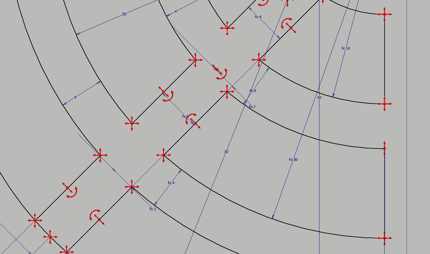

    <![CDATA[<strong>Autor:</strong> <a href="https://www.cadforum.cz/forum/member_profile.asp?PF=9">Vladimír Michl</a><br /><strong>Předmět:</strong> 24575<br /><strong>Zasláno:</strong> 01.čvc.2017 v 13:49<br /><br />Zřejmě jde o dosud nezavazbený náčrt - viz stupně volnosti v příbuzném tipu 11507.]]>

   <title><![CDATA[divné symboly v náčrtu Inventoru : Dobr&#253; den,m&#283;l bych n&#283;kolik dotaz&#367;:-...]]></title>
   <link>https://www.cadforum.cz/forum/forum_posts.asp?TID=24575&amp;PID=107666&amp;title=divne-symboly-v-nacrtu-inventoru#107666</link>
   <description>
    <![CDATA[<strong>Autor:</strong> <a href="https://www.cadforum.cz/forum/member_profile.asp?PF=75816">bernardr</a><br /><strong>Předmět:</strong> 24575<br /><strong>Zasláno:</strong> 01.čvc.2017 v 13:26<br /><br />Dobrý den,<div>měl bych několik dotazů:</div><div><br><div>- co prosím znamenají ty červené symboly v náčrtu?</div></div><div>- jak se tam mohli dostat?</div><div>- jakou mají funkci - význam?</div><div>- jak se jich zbavím?</div><div><img src="uploads/75816/4038.png" height="845" width="1431" border="0" /><br></div><div>Děkuji moc už tady v tom týden ležím.</div>]]>
