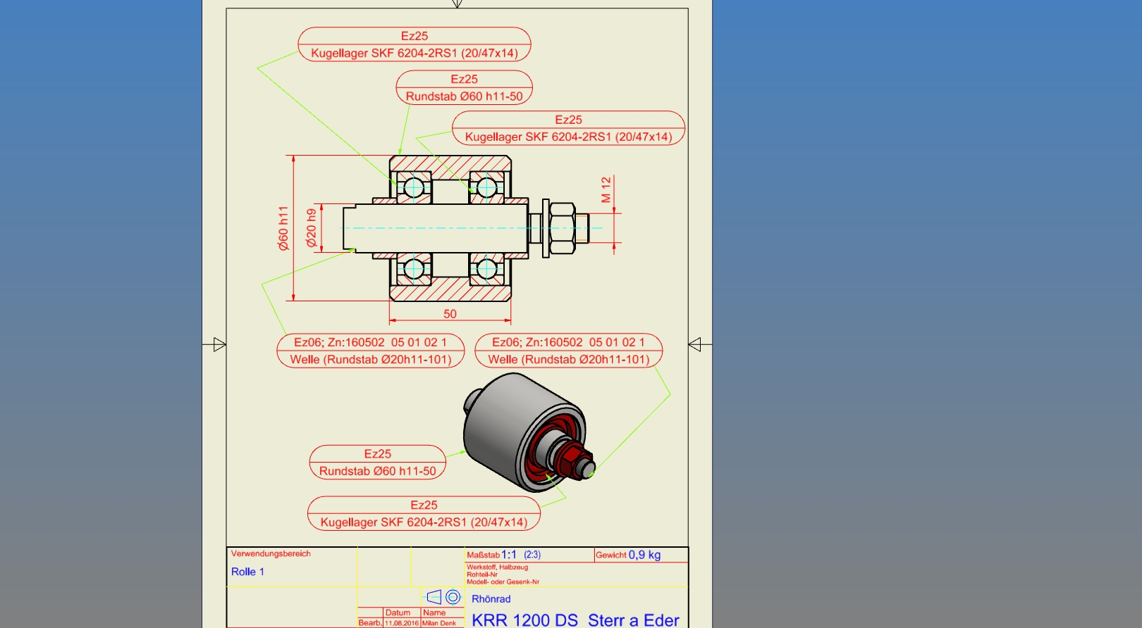

    <![CDATA[<strong>Autor:</strong> <a href="https://www.cadforum.cz/forum/member_profile.asp?PF=10604">maiklss</a><br /><strong>Předmět:</strong> 24576<br /><strong>Zasláno:</strong> 10.čvc.2017 v 13:16<br /><br /> Já už to mám vyřešené. Na pohled dám náčrt ukotvim text &nbsp;a vše sedí jak &nbsp;má.< id="foxcub_translator_popup_win" style="visibility:;width:0px;height:0px;border:0;padding:0;"><div>Děkuji za pomoc</div>]]>

    <![CDATA[<strong>Autor:</strong> <a href="https://www.cadforum.cz/forum/member_profile.asp?PF=2854">Radek001</a><br /><strong>Předmět:</strong> 24576<br /><strong>Zasláno:</strong> 10.čvc.2017 v 12:35<br /><br />Zkuste můj návrh. Nebo jak píše p. Jiri.Dostal, klidně pouze náčrt.<div></div>Text může obsahovat uživ vlastnosti, klidně několik. Zobrazí se ve výkresu, v&nbsp;modelu i rozvinu. Lze ukotvit na požadované místo.]]>

    <![CDATA[<strong>Autor:</strong> <a href="https://www.cadforum.cz/forum/member_profile.asp?PF=114">EuroTec</a><br /><strong>Předmět:</strong> 24576<br /><strong>Zasláno:</strong> 10.čvc.2017 v 12:24<br /><br /><img src="uploads/114/Ez_Rolle.jpg" height="892" width="1620" border="0" />čeho by bylo mnoho? Pozice tahá parametry z modelu (a ne jenom jeden) My takto označujeme náhradní díly již spoustu let.]]>
