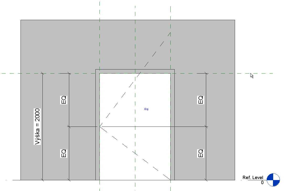

    <![CDATA[<strong>Autor:</strong> <a href="https://www.cadforum.cz/forum/member_profile.asp?PF=74">Peter Jirat</a><br /><strong>Předmět:</strong> 24600<br /><strong>Zasláno:</strong> 20.čvc.2017 v 10:22<br /><br />Myslel jsem tu "OOTB" tedy dodávanou s Revitem coby šablona dveří. U ni je výška otvoru dveří odečítaná od spodní hrany stěny, což v naprosté většině případů nebude fungovat. Ale někomu to může takto vyhovovat, tak místo "špatně" použijme "nezvykle" :-)]]>

    <![CDATA[<strong>Autor:</strong> <a href="https://www.cadforum.cz/forum/member_profile.asp?PF=74">Peter Jirat</a><br /><strong>Předmět:</strong> 24600<br /><strong>Zasláno:</strong> 13.čvc.2017 v 14:17<br /><br />a)- protože je šablona blbě udělaná.&nbsp;<div>b) - c) - protože je parametr "zamčený" - umožňuje změnu z okna parametrů, ale je chráněn proti tažení v modelu. Zatržítko "Lock" v okně typů rodiny.</div><div><br></div><div>Takže pro mnoho rodin, hlavně kde je hostem stěna, je potřeba šablonu předělat, uložit jako novou a až pak používat jako výchozí.<br><div><br></div></div>]]>

    <![CDATA[<strong>Autor:</strong> <a href="https://www.cadforum.cz/forum/member_profile.asp?PF=1488">aecman</a><br /><strong>Předmět:</strong> 24600<br /><strong>Zasláno:</strong> 13.čvc.2017 v 13:31<br /><br />Pri vytvarani rodiny je mozne menit rozmery tahanim za referecne roviny alebo zmenou v dialogovom okne Typy rodin. Ako to vlastne cele funguje?<br>Na obrazku je zakladna sablona pre tvorbu dveri.<br>- preco pri zmene vysky hornej roviny sa posuva cela stena nadol? nemala by sa zmenit iba vyska otvoru?<br>- ak kotu zavezbim ku ref. rovine tak as objavi chyb. hlaska, preco?<br>- ak budem menit vysku v dialogovom okne Typy rodiny funguje to bez problemov<img src="uploads/1488/Dvere_sabl&#111;na.gif" height="800" width="1228" border="0" />]]>
