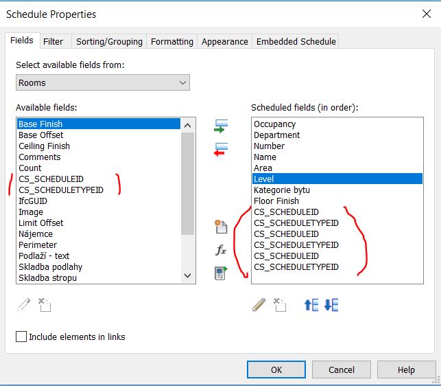

    <![CDATA[<strong>Autor:</strong> <a href="https://www.cadforum.cz/forum/member_profile.asp?PF=74">Peter Jirat</a><br /><strong>Předmět:</strong> 24601<br /><strong>Zasláno:</strong> 24.čvc.2017 v 12:14<br /><br />Dík, připojím ještě věc: v tabulkách místností se nám objevují x-krát parametry CS_..., což předpokládám jsou pomocné parametry pro export tabulek do Excelu. Ale jejich vícenásobný výskyt je dost otravný, lze s tím něco dělat?<div><br></div><div><img src="uploads/74/tab_cs_1.JPG" height="562" width="643" border="0" /><br></div><div><br></div><div>Díky</div>]]>

    <![CDATA[<strong>Autor:</strong> <a href="https://www.cadforum.cz/forum/member_profile.asp?PF=40805">Vitezslav Peka</a><br /><strong>Předmět:</strong> 24601<br /><strong>Zasláno:</strong> 13.čvc.2017 v 14:11<br /><br />Dobrý den,<div><br></div><div>zatím ne, ale podíváme se na možnost doplnění</div><div><br></div><div>Vítězslav Peka</div>]]>
