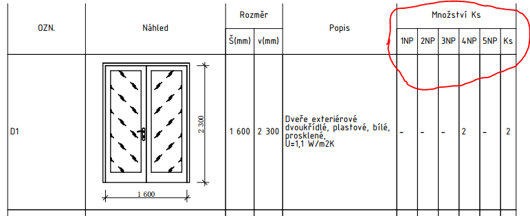

    <![CDATA[<strong>Autor:</strong> <a href="https://www.cadforum.cz/forum/member_profile.asp?PF=74">Peter Jirat</a><br /><strong>Předmět:</strong> 24640<br /><strong>Zasláno:</strong> 27.čvc.2017 v 08:20<br /><br />Osobně si myslím, že to přímo nejde, je to několik revit tabulek v sobě... Podobný výstup umožňuje Roombook, ale je to vždy Excel, t.j. nějaký export z Revitu.<div>Pokud si nadefinujete několik parametrů, do kterých takovéto součtové hodnoty zapíšete pomocí Dynama, pak to asi dáte dohromady, ale zas to bude na tlačítko.</div>]]>

    <![CDATA[<strong>Autor:</strong> <a href="https://www.cadforum.cz/forum/member_profile.asp?PF=43954">Kronos</a><br /><strong>Předmět:</strong> 24640<br /><strong>Zasláno:</strong> 25.čvc.2017 v 15:01<br /><br />Zdravím,<div><br></div><div>podařilo se někomu v Revitu udělat výkaz dveří podle obrázku níže? Tak, aby byly rozepsané počty na jednotlivá podlaží.</div><div><img src="http://www.cadforum.cz/forum/uploads/43954/Dvere1.PNG" height="315" width="771" border="0" /></div><div><br></div><div>Varianta i s odlišením pravých a levých dveří.</div><div><img src="http://www.cadforum.cz/forum/uploads/43954/Dvere2.PNG" height="89" width="192" border="0" /><br></div><span style="font-size:10px"><br /><br />Upravil Kronos - 25.čvc.2017 v 15:06</span>]]>
