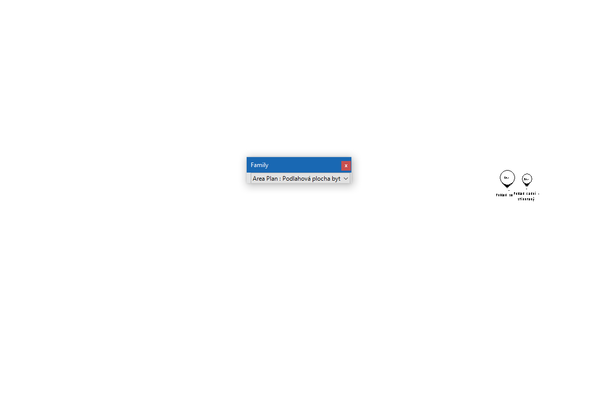

  <item>
   <title><![CDATA[NetFramework 4.7 : jen pro info...S vypnutou HW akceleraci...]]></title>
   <link>https://www.cadforum.cz/forum/forum_posts.asp?TID=24644&amp;PID=107906&amp;title=netframework-47#107906</link>
   <description>
    <![CDATA[<strong>Autor:</strong> <a href="https://www.cadforum.cz/forum/member_profile.asp?PF=1753">splonk</a><br /><strong>Předmět:</strong> 24644<br /><strong>Zasláno:</strong> 31.čvc.2017 v 09:45<br /><br /><div>jen pro info...</div>S vypnutou HW akceleraci okno (resp. jeho naznak) vyskakuje taky :-(...<div><br></div>]]>
   </description>
   <pubDate>Mon, 31 Jul 2017 09:45:16 +0000</pubDate>
   <guid isPermaLink="true">https://www.cadforum.cz/forum/forum_posts.asp?TID=24644&amp;PID=107906&amp;title=netframework-47#107906</guid>
  </item> 

  <item>
   <title><![CDATA[NetFramework 4.7 :  Souviset by to mohlo. Jen upozorn&#283;n&#237;...]]></title>
   <link>https://www.cadforum.cz/forum/forum_posts.asp?TID=24644&amp;PID=107865&amp;title=netframework-47#107865</link>
   <description>
    <![CDATA[<strong>Autor:</strong> <a href="https://www.cadforum.cz/forum/member_profile.asp?PF=9">Vladimír Michl</a><br /><strong>Předmět:</strong> 24644<br /><strong>Zasláno:</strong> 27.čvc.2017 v 09:40<br /><br />Souviset by to mohlo. Jen upozornění - odstranit .NET 4.7 z Win10 Creators Update je nadlidský úkol (ten tip se týká spíš předchozí verzí Windows).]]>
   </description>
   <pubDate>Thu, 27 Jul 2017 09:40:38 +0000</pubDate>
   <guid isPermaLink="true">https://www.cadforum.cz/forum/forum_posts.asp?TID=24644&amp;PID=107865&amp;title=netframework-47#107865</guid>
  </item> 
  <item>
   <title><![CDATA[NetFramework 4.7 : Aha, diky... Zkusim akceleraci...]]></title>
   <link>https://www.cadforum.cz/forum/forum_posts.asp?TID=24644&amp;PID=107863&amp;title=netframework-47#107863</link>
   <description>
    <![CDATA[<strong>Autor:</strong> <a href="https://www.cadforum.cz/forum/member_profile.asp?PF=1753">splonk</a><br /><strong>Předmět:</strong> 24644<br /><strong>Zasláno:</strong> 27.čvc.2017 v 09:11<br /><br />Aha, diky... Zkusim akceleraci tedy vypnout...<div><div>K vyhazovani 4.7-cky se asi dostanu az koncem srpna... Ted, pred dovcou, na to moc casu (a nervu) &nbsp;nemam :(.</div><div>Dam ale vedet!</div><div>Mozna jeste poznatek... na uplne stejnich strojich kteri bei jeste na annyversary update, se toto nedeje... tak mne napadl ten NF..</div><div>Diky moc</div><div>JAS</div></div>]]>
   </description>
   <pubDate>Thu, 27 Jul 2017 09:11:25 +0000</pubDate>
   <guid isPermaLink="true">https://www.cadforum.cz/forum/forum_posts.asp?TID=24644&amp;PID=107863&amp;title=netframework-47#107863</guid>
  </item> 
  <item>
   <title><![CDATA[NetFramework 4.7 : To se v Revitu objevovalo u&#382; i...]]></title>
   <link>https://www.cadforum.cz/forum/forum_posts.asp?TID=24644&amp;PID=107862&amp;title=netframework-47#107862</link>
   <description>
    <![CDATA[<strong>Autor:</strong> <a href="https://www.cadforum.cz/forum/member_profile.asp?PF=74">Peter Jirat</a><br /><strong>Předmět:</strong> 24644<br /><strong>Zasláno:</strong> 27.čvc.2017 v 09:04<br /><br />To se v Revitu objevovalo už i dříve, většinou pomohlo vypnutí HW akcelerace v Options. Taky takhle občas blbne, pokud jsou na PC (tedy spíše na ntb) dva monitory a karta to nějak nezvládne (ale to jsme pozorovali pouze u ntb).<div>Pokud vyhodíte .net 4.7 a přestane to, dejte vědět. Sice si zatím nikdo nestěžoval, ale je dobré být připraven.</div>]]>
   </description>
   <pubDate>Thu, 27 Jul 2017 09:04:12 +0000</pubDate>
   <guid isPermaLink="true">https://www.cadforum.cz/forum/forum_posts.asp?TID=24644&amp;PID=107862&amp;title=netframework-47#107862</guid>
  </item> 

   <title><![CDATA[NetFramework 4.7 : Dobry den,jak pisete v typuhtt...]]></title>
   <link>https://www.cadforum.cz/forum/forum_posts.asp?TID=24644&amp;PID=107861&amp;title=netframework-47#107861</link>
   <description>
    <![CDATA[<strong>Autor:</strong> <a href="https://www.cadforum.cz/forum/member_profile.asp?PF=1753">splonk</a><br /><strong>Předmět:</strong> 24644<br /><strong>Zasláno:</strong> 27.čvc.2017 v 08:55<br /><br />Dobry den,<div>jak pisete v typu&nbsp;<a href="http://www.cadforum.cz/cadforum/autocad-autodesk-produkty-vs-kompatibilita-s-net-framework-4-7-tip11513">http://www.cadforum.cz/cadforum/autocad-autodesk-produkty-vs-kompatibilita-s-net-framework-4-7-tip11513</a>, ohledne nekompatibility CAD produktu s novym NF4.7... muze se prosim toto projevovat v Revitu 2017 vyskakovanim "neuplneho" oznamovaciho okna... vizte prosim obrazek...</div><div><img src="uploads/1753/2017_07_27_02.png" height="781" width="1172" border="0" /><br></div><div>S oknem pak nemuzu nic delat, jenom ho zavrit klikem na krizek... vyskakuje to cca po pul hodine a v podstate "nevadi".. pouze si nemuzu precist, co mi Revit chce rict... :(</div><div>Na PC mam Win Creators, NF 4.7, v AutoCADu a ACA 2016 se my zadne problemy (zatim) nevyskytuji...</div><div><br></div><div>Dekuji a zdravim</div><div>JASponza</div>]]>
   </description>
   <pubDate>Thu, 27 Jul 2017 08:55:24 +0000</pubDate>
   <guid isPermaLink="true">https://www.cadforum.cz/forum/forum_posts.asp?TID=24644&amp;PID=107861&amp;title=netframework-47#107861</guid>
  </item> 
