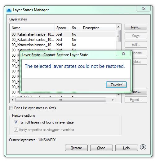

    <![CDATA[<strong>Autor:</strong> <a href="https://www.cadforum.cz/forum/member_profile.asp?PF=1753">splonk</a><br /><strong>Předmět:</strong> 24651<br /><strong>Zasláno:</strong> 31.čvc.2017 v 11:43<br /><br />Nejdrive naimportovat, pak vybrat a dat restore! Jinak nevim, v cem by mohl byt problem... :-(<div>drobne video s ukazkou</div><div><a href="https://www.dropbox.com/s/axk7t8pyujiqzae/LayerState.wmv?dl=0" target="_blank" rel="nofollow">https://www.dropbox.com/s/axk7t8pyujiqzae/LayerState.wmv?dl=0</a><br></div><div><br></div>]]>

    <![CDATA[<strong>Autor:</strong> <a href="https://www.cadforum.cz/forum/member_profile.asp?PF=18052">racto0</a><br /><strong>Předmět:</strong> 24651<br /><strong>Zasláno:</strong> 31.čvc.2017 v 11:22<br /><br /><div>No práveže restore sa mi nedá dať lebo ja keď si vyberiem import a tu vytvorenú hladinu tak mi to vypíše</div><div><img src="uploads/18052/SNIMKA_3.JPG" height="546" width="1059" border="0" /></div>]]>

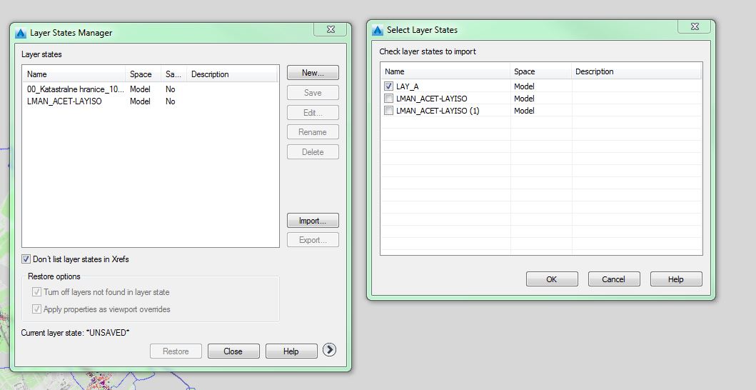

    <![CDATA[<strong>Autor:</strong> <a href="https://www.cadforum.cz/forum/member_profile.asp?PF=1753">splonk</a><br /><strong>Předmět:</strong> 24651<br /><strong>Zasláno:</strong> 31.čvc.2017 v 10:35<br /><br />A ktery "State mate prosim vybrany, kdyz kliknete na Restore? Ten naimportovany (nebo vybyrate z Xrefu)???<div>Zkuste prosim zaskrtnout policko, dont list layerstates in Xref - okno bude prehlednejsi...</div><div>A pak, se mozna hodi i vycistit nepouzivane layerstates....</div><div><br></div>]]>

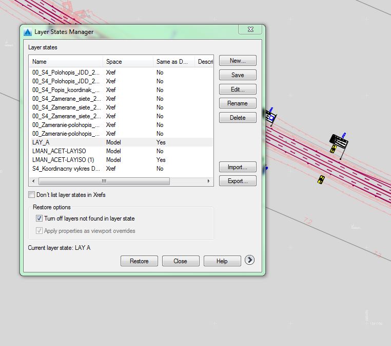

    <![CDATA[<strong>Autor:</strong> <a href="https://www.cadforum.cz/forum/member_profile.asp?PF=18052">racto0</a><br /><strong>Předmět:</strong> 24651<br /><strong>Zasláno:</strong> 31.čvc.2017 v 10:14<br /><br />Tak to ani neviem že niečo taketo existuje.<div>No skušal som takže vytvoril som vo vykrese A:</div><div><img src="uploads/18052/vykres_A.JPG" height="673" width="762" border="0" /></div><div>&nbsp;</div><div>no a snažil som sa načítať to do výkresu B ale:</div><div><img src="uploads/18052/vykres_B.JPG" height="520" width="542" border="0" /></div><div>:(</div>]]>

    <![CDATA[<strong>Autor:</strong> <a href="https://www.cadforum.cz/forum/member_profile.asp?PF=1753">splonk</a><br /><strong>Předmět:</strong> 24651<br /><strong>Zasláno:</strong> 31.čvc.2017 v 08:58<br /><br />Dobry den,<div>jen jestli dobre chapu...&nbsp;</div><div>Mate vykres A do ktereho mate pripojen reference (XREFy) napr P, R a Q,.. V Acku jste si &nbsp;nastavili hladiny pripojenich xrefu a kdyz chcete soubor A pripojit dal, k souboru B, tak se Vam ono nastaveni hladin souboru P, R a Q &nbsp;nacte v "puvodnim stavu - tak jak jsou vlastne ulozeny...</div><div>Rozumim tomu spravne?</div><div>Pokud ano tak to je standardni chovani AautoCADu. Existuje ale reseni :)... a tim je LayerState</div><div><ul><li>V souboru A zadejte prikaz _LAYERSTATE(i s podtrzitkem, prosim)</li><li>v okne kliknete na New a dejte tomu nejaky nazev (napr. Lay_A), nic dalsiho nemusite nastavovat...</li><li>vykres A ULOZTE!</li><li>Ve vykrese B, kde uz mate nactene xrefy (tzn A a v nem P, Q a R) zadejte opet _LayerState</li><li>v okne zadejte IMPORT, z roletky vyberte DWG soubory</li><li>nabrowsujte na svoje A-cko, a vyberte Lay_A</li><li>v okne Layerstate vyberte prave vybrane nastaveni a kliknete na Restore (Obnovit, nebo tak neco.. .dole vlevo, vedle tlacitka Close)</li><li>... voala :-)</li></ul><div>Pak je vhodne si trochu pohrat (naucit se) i s dalsimi moznostmi (napr. export nastaveni hladin do souboru *.LAS)... apod... To proto, aby clovek vedel, ze neco takoveho existuje ;-)</div></div><span style="font-size:10px"><br /><br />Upravil splonk - 31.čvc.2017 v 09:04</span>]]>
