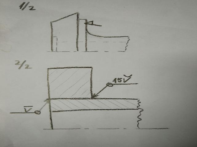

    <![CDATA[<strong>Autor:</strong> <a href="https://www.cadforum.cz/forum/member_profile.asp?PF=31582">Jiri.Dostal</a><br /><strong>Předmět:</strong> 24675<br /><strong>Zasláno:</strong> 07.srp.2017 v 12:40<br /><br />Označit to takto lze, jen šipka by měla směřovat proti svarové ploše, kde je/má být&nbsp;zhotoven úkos.<div>Nevím jak je to rozměrově, ale možná bych ten 1/2V na vnější straně příruby ještě překryl koutovým svarem s příslušnou velikostí, aby při následném obrábění "bylo z čeho brát".</div><div>&nbsp;</div><div>Běžně takové označování bez popisu úpravy svarových ploch používáme. Někdy ale doplňujeme pohled "Úprava pro svary", pokud není z označení jednoznačně jasné, jak se má postupovat.</div>]]>

    <![CDATA[<strong>Autor:</strong> <a href="https://www.cadforum.cz/forum/member_profile.asp?PF=79240">david.stastny</a><br /><strong>Předmět:</strong> 24675<br /><strong>Zasláno:</strong> 06.srp.2017 v 11:56<br /><br />Nakreslil jsem obrázek, z kterého to snad jde lépe pochopit. 1/2 je jak vypadá hotový díl. 2/2 je myšlenka toho, jak bych si přál označovat tento způsob svaření. Ale toto označení polovičními V svary podle mě nejde, protože by tam udělali ukosy po celé tloušťce toho nasazeneho kroužku. Otázkou je tedy, zopakuji, jde tohle svaření označit v podobném duchu, tedy pouze značkami, které by definovaly i ty ukosy,  pouze svarovymi značkami? Tedy bez prokreslovani ukosu případně tvaru svaru? <img src="uploads/79240/upraveny_IMG_20170806_114231.jpg" border="0" /><br />Sorry za kvalitu, zmenšoval jsem ho v mobilu. ]]>

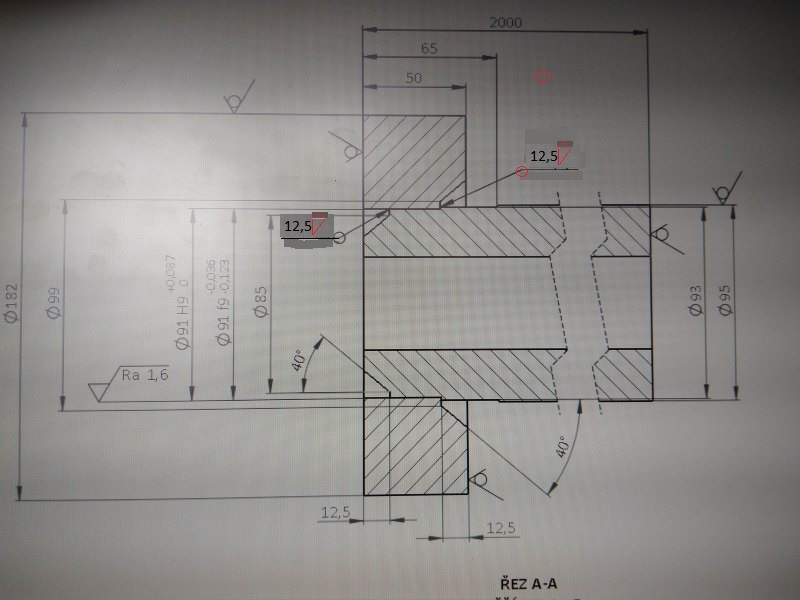

    <![CDATA[<strong>Autor:</strong> <a href="https://www.cadforum.cz/forum/member_profile.asp?PF=21">svarc.vl</a><br /><strong>Předmět:</strong> 24675<br /><strong>Zasláno:</strong> 06.srp.2017 v 08:11<br /><br /><img src="uploads/21/img201ooo-2.jpg" height="600" width="800" border="0" />Označil bych to jako 1/2V svar. ten vpravo chcete opravdu konvexně zabroušený,nebo provedený konvexně. Pokud tedy tvary svaru chcete provést obráběním ,tak by značka byla s převýšením a vlastní svary bych vyplníl "solidem" podle požadovaného tvaru svaru a doplnil poznámku,že je vyznačen konečný tvar svaru a šipka svaru by byla k povrchu svaru .<br>Nevím jestli je to cvičení do školy nebo verze pro výrobu. Jde o to jaké zvyklosti jsou v jaké firmě popř Vašeho učitele. Já osobně bych stejně úkosy (40°)&nbsp; okotoval, protože se to musí vyrobit.&nbsp; Jiná věc je, že by se to mohlo označit v dalším technologickém postupu nebo WPS (<span ="st"="">Specifikace Postupu <em>Svařování). <br></em></span>Další věcí je vlastně deformace po svaření, (měly by se svařit polotovary s přídavkem a pak obrobit) ale toje asi jiná kapitola.<br>Také máme zavedeno,že u obvodových svarů není přerušovaná čára ,která značí stranu svaru,proto jsem jí smazal.<br>Velikost svaru se buď neoznačuje (plný průvar) nebo by tam mělo být 12,5 jako to máte okotováno<br><br>]]>

    <![CDATA[<strong>Autor:</strong> <a href="https://www.cadforum.cz/forum/member_profile.asp?PF=79240">david.stastny</a><br /><strong>Předmět:</strong> 24675<br /><strong>Zasláno:</strong> 05.srp.2017 v 13:39<br /><br />Zdravím, <br />jak správně označit svary na odkazovaném obrázku? Je to pracovní verze, chybí tam osa a jiné věci, ale je to příruba zavařená jakoby polovičními V svary, kde ten napravo má převýšení a měl by být konvexne zabrousen. Ten vlevo je zabrousen do roviny. Označené jsou jako koutaky. Jde něco takového jednoduše označovat značkami jako tupé svary, abych nemusel prokreslovat přípravné ukosy? Jak konkrétně? <br /><br /><a href="http://www.imagehosting.cz/?v=img201ooo.jpg" target="_blank" rel="nofollow">http://www.imagehosting.cz/?v=img201ooo.jpg</a><br /><br />Děkuju moc]]>
