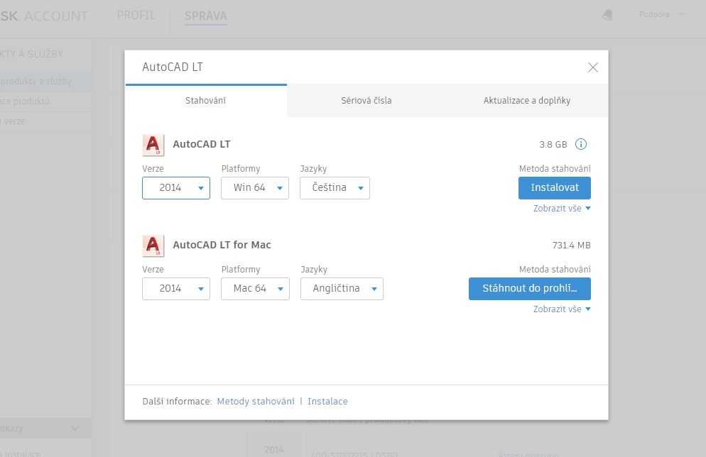

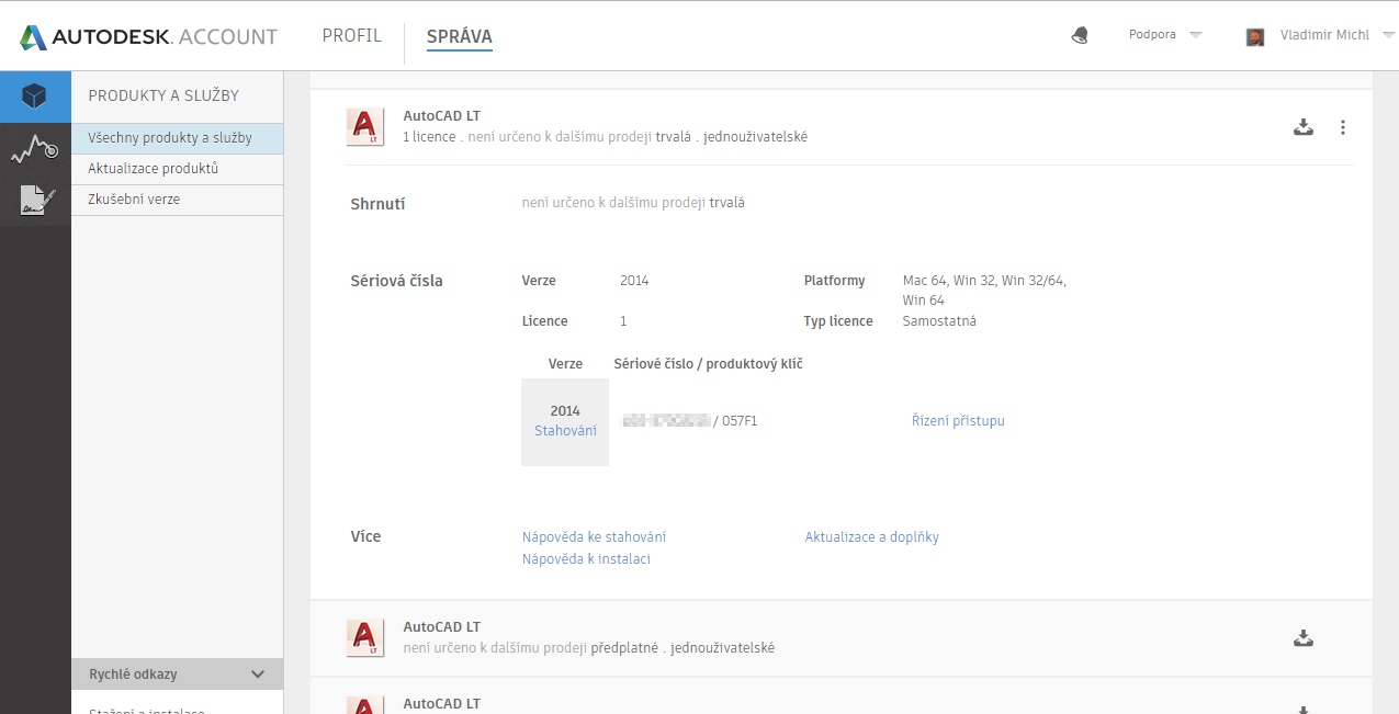

    <![CDATA[<strong>Autor:</strong> <a href="https://www.cadforum.cz/forum/member_profile.asp?PF=9">Vladimír Michl</a><br /><strong>Předmět:</strong> 24677<br /><strong>Zasláno:</strong> 15.srp.2017 v 14:34<br /><br />Po přihlášení, na kartě SPRÁVA:<div><a href="https://manage.autodesk.com/cep/" target="_blank" rel="nofollow">https://manage.autodesk.com/cep/</a></div><div>&nbsp;</div><div>byste měl vidět licenci vašeho AutoCADu LT a pod ikonkou Stahování (vpravo) pak i odkazy ke stažení a sériová čísla. Více o správě Autodesk Account viz <a href="http://www.cadstudio.cz/aa" target="_blank">www.cadstudio.cz/aa</a></div><div>&nbsp;</div><div><img src="uploads/9/aalt1.jpg" height="651" width="1275" border="0" /></div><div><img src="uploads/9/aalt2.jpg" height="644" width="994" border="0" /></div>]]>

    <![CDATA[<strong>Autor:</strong> <a href="https://www.cadforum.cz/forum/member_profile.asp?PF=79247">l.kos</a><br /><strong>Předmět:</strong> 24677<br /><strong>Zasláno:</strong> 15.srp.2017 v 13:38<br /><br />Děkuji za info.<br><br>Mohl bych poprosit o nasměrování, kde na svém účtu Autodesk najdu informace o licencích. Nedaří se mi k tomu proklikat.<br><br>DĚKUJI.<br><br>]]>

    <![CDATA[<strong>Autor:</strong> <a href="https://www.cadforum.cz/forum/member_profile.asp?PF=9">Vladimír Michl</a><br /><strong>Předmět:</strong> 24677<br /><strong>Zasláno:</strong> 14.srp.2017 v 16:15<br /><br />Oficiální systémové požadavky na LT 2015 for Mac jsou:<div>&nbsp;</div><div>Apple Mac Pro® 4,1 or later (Mac Pro® 5,1 or later recommended); MacBook® Pro 5,1 or later (MacBook Pro 10,1 with Retina Display or later recommended); iMac® 8.1 or later (iMac 11.1 or later recommended); Mac&nbsp;Mini 3.1 or later (Mac Mini 4.1 or later recommended); MacBook Air® 2.1 or later; MacBook® 5.1 or later (MacBook 7.1 or later recommended)</div><div>Apple® Mac® OS®&nbsp;X v10.11 or later (El Capitan) is supported with <u><font color="#0066cc">AutoCAD LT 2015 for Mac Update 5</font></u>;&nbsp;OS X&nbsp;v10.10&nbsp;or later (Yosemite);&nbsp;OS X&nbsp;v10.9&nbsp;or later (Mavericks);&nbsp;OS X v10.8&nbsp;or later (Mountain Lion)</div><div>&nbsp;</div><div>Takže cokoliv nad tím. Pokud máte ve vašem Autodesk Account uvedenu i licenci pro Mac, můžete ji použít.</div>]]>
