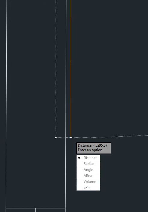

    <![CDATA[<strong>Autor:</strong> <a href="https://www.cadforum.cz/forum/member_profile.asp?PF=2271">Petr75</a><br /><strong>Předmět:</strong> 24706<br /><strong>Zasláno:</strong> 15.srp.2017 v 10:04<br /><br />Ještě zkontrolujte, jestli nemáte pootočený kříž. Příkaz SNAPANG<br>]]>

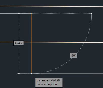

    <![CDATA[<strong>Autor:</strong> <a href="https://www.cadforum.cz/forum/member_profile.asp?PF=33">Mantlík</a><br /><strong>Předmět:</strong> 24706<br /><strong>Zasláno:</strong> 14.srp.2017 v 15:53<br /><br />Je potřeba si nejdřív ujasnit některé skutečnosti, mj.:<br>- mám tam vůbec zavedený uživatelský souřadný systém (USS), nebo jen globální?<br>- pokud jen globální - potřebuji/musím to mít v JTSK ?<br>- pokud je aktivní uživatelský, zkuste přepnout do globálu - bude to tam správně či ne?<br>- prošel soubor mezitím rukama někoho jiného ? co s ním případně dělal ?<br>- měl jste "vodorovné" čáry předtím opravdu vodorovné ?<br>- spolupracuji s někým a máme dohodnuté, jak výkresy navzájem spasovat (bod, souřadnice 0,0 v JTSK, apod)?<br><br>Pokud si zodpovíte tyhle otázky (a pravděpodobně najdete i další), můžeme debatovat nad řešením ...<br>např. pracuji v USS, s nikým nespolupracuji (což pochybuji), tak si vytvořím nový USS pomocí USS &gt; objekt&nbsp; - ukázat na původní vodorovnou čáru blízko "levého" konce - vytvoří se USS s počátkem v levém konci čáry a s osou X v prodloužení oné čáry ...<br>nebo v globálních součadnicích vzít xcelou původní kresbu , posunout ji do potřebného místa (typicky roh haly do správné polohy v JTSK) a natočit<br>anebo si to můžete vložit jako blok do správně natočeného souboru (např. kolegy) a pomocí ALIGN to srovnat podle shodných bodů (např. rohy haly - potřebujete min. 2 body)<br>a najdou se i další možnosti ... záleží na tom, v čem je problém a co potřebujete<br>]]>

    <![CDATA[<strong>Autor:</strong> <a href="https://www.cadforum.cz/forum/member_profile.asp?PF=78760">michalkopriva</a><br /><strong>Předmět:</strong> 24706<br /><strong>Zasláno:</strong> 14.srp.2017 v 13:15<br /><br />Těmito příkazy mi to vyrovnat nejde. Přikládám další obrázek - zakótoval jsem dvě čáry, které jsem vytvořil z rohů, obě podle "pravítka" 0° a cca v polovině haly která je 100 metrů dlouhá se takto rozchází (424.2 mm). Čára mezi je obvod haly a na jejích koncích jsem začínal čáry kreslit. Jak je to možné? :-(<div>Snad to popisuji srozumitelně :-)</div><div><br></div><div><img src="uploads/78760/autocad2.JPG" height="347" width="407" border="0" /><br></div>]]>

    <![CDATA[<strong>Autor:</strong> <a href="https://www.cadforum.cz/forum/member_profile.asp?PF=9">Vladimír Michl</a><br /><strong>Předmět:</strong> 24706<br /><strong>Zasláno:</strong> 14.srp.2017 v 12:41<br /><br />Počátek je bod. Jestli myslíte pootočit osy, tak standardně příkazem ROTATE nebo ALIGN.]]>

    <![CDATA[<strong>Autor:</strong> <a href="https://www.cadforum.cz/forum/member_profile.asp?PF=78760">michalkopriva</a><br /><strong>Předmět:</strong> 24706<br /><strong>Zasláno:</strong> 14.srp.2017 v 12:38<br /><br />Zdravím,<div><br></div><div>kreslím layout haly a teď jsem si všiml, že mám vše trochu pootočené. Když chci udělat rovnou čáru, skáče mi tam "pravítko" po 90°. Ale není to úplně rovnoběžné s již nakreslenými čárami. Rozměry mám v pořádku (vše rovné). Jde nějak pootočit počátek? Aby se to dalo lépe pochopit přidávám obrázek kóty z počátku.&nbsp;</div><div><img src="uploads/78760/autocad.JPG" height="707" width="492" border="0" /><br></div>]]>
