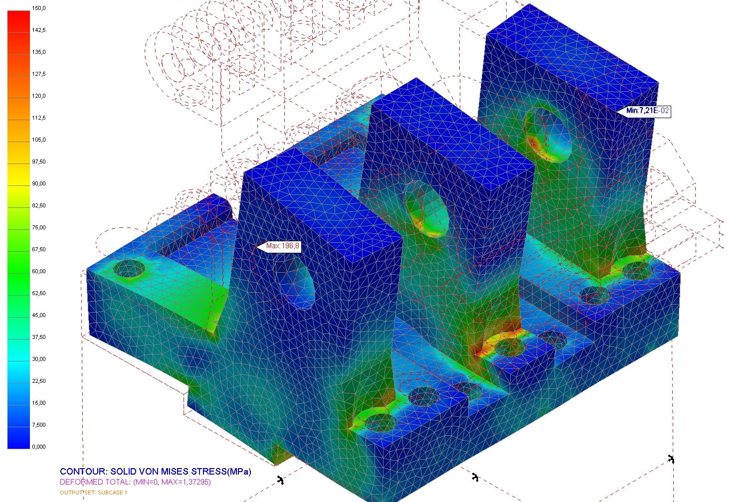

    <![CDATA[<strong>Autor:</strong> <a href="https://www.cadforum.cz/forum/member_profile.asp?PF=1047">masa1</a><br /><strong>Předmět:</strong> 24712<br /><strong>Zasláno:</strong> 25.srp.2017 v 14:36<br /><br />Výborná práce pane. Funguje to bez problémů. Děkuji za rychlou reakci.<br><img src="uploads/1047/Final_FEM.jpg" height="1007" width="1516" border="0" /><br><br>]]>

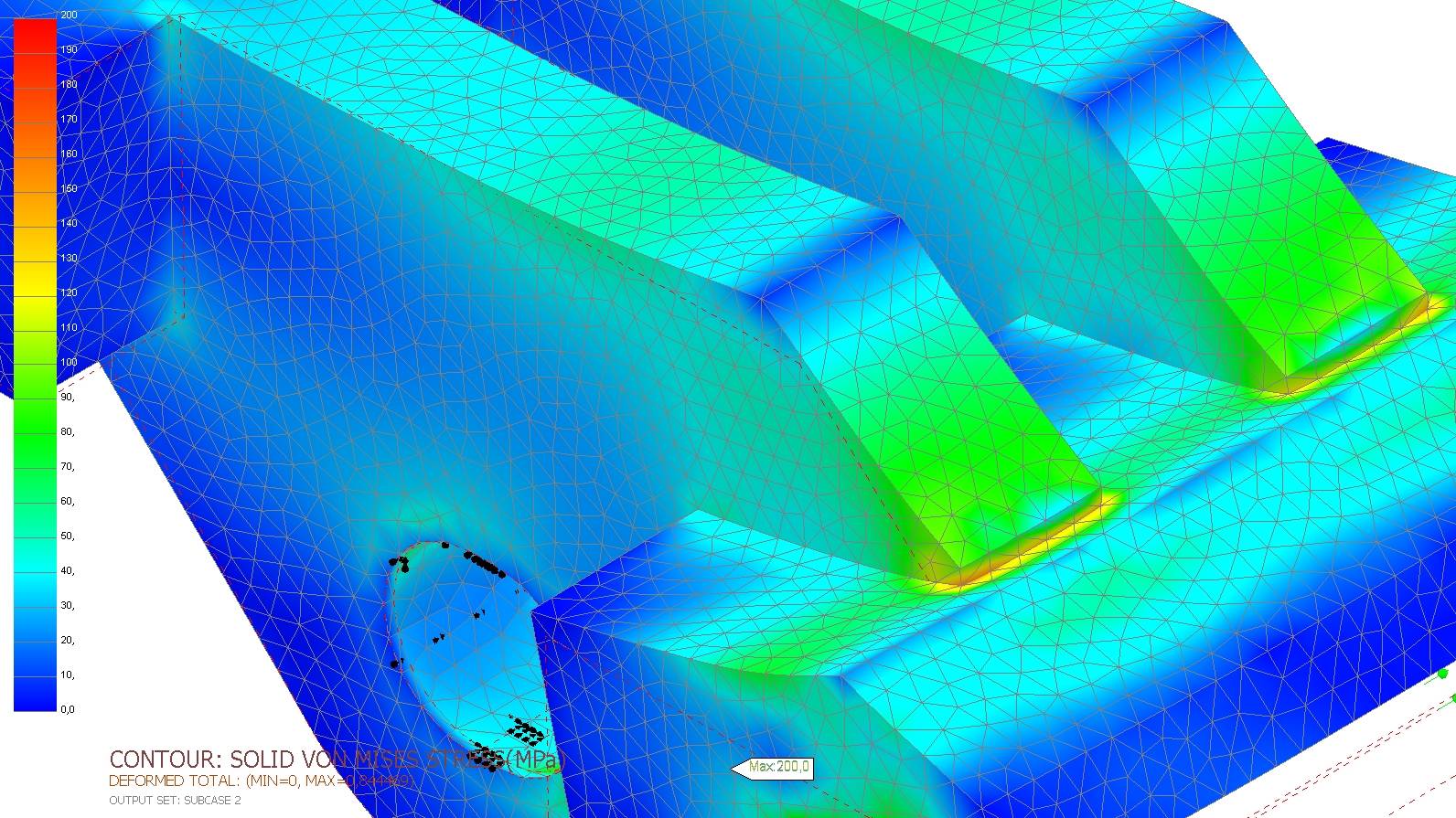

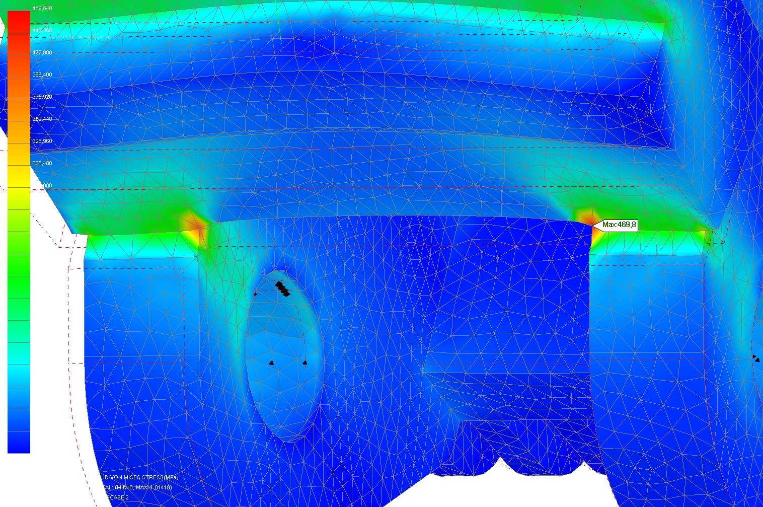

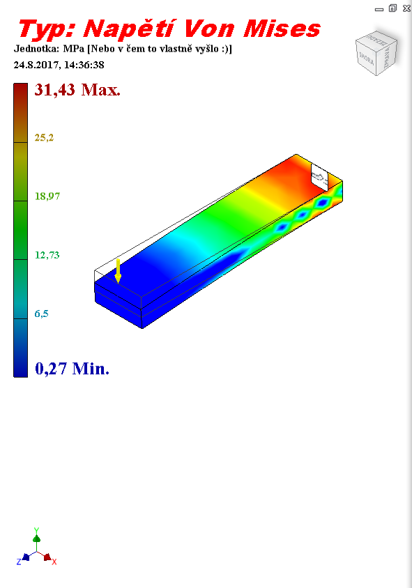

    <![CDATA[<strong>Autor:</strong> <a href="https://www.cadforum.cz/forum/member_profile.asp?PF=1047">masa1</a><br /><strong>Předmět:</strong> 24712<br /><strong>Zasláno:</strong> 25.srp.2017 v 12:42<br /><br />Přeji dobrý den.<br>Funguje to moc pěkně. Odzkoušel jsem to jak v samotném Inventoru, tak v Nastranu. Editace vlastností textu funguje pro oba případy. V Nastranu se dá změnit dokonce i barva popisu u minima a&nbsp; maxima.<br>Ale i když nechci být vlezlý rýpal, je tam malý problém. Přepis textu funguje jen pro soubory IPT. Při použití ve sestavě se vypíše chybová hláška "Active document is not part" a nic se bohužel nenačte.<br><br>Děkuji za rady a přeji pěkný a klidný víkend bez otravů jako já.<br>Mašek<br><img src="uploads/1047/FEM_CGTE_1.jpg" border="0" /><img src="uploads/1047/FEM_CGTE_2_2017-08-25_12-42-24.jpg" height="895" width="1592" border="0" /><br>]]>

    <![CDATA[<strong>Autor:</strong> <a href="https://www.cadforum.cz/forum/member_profile.asp?PF=9996">Navara</a><br /><strong>Předmět:</strong> 24712<br /><strong>Zasláno:</strong> 25.srp.2017 v 09:21<br /><br />Udělal jsem na to takovou malou aplikaci, která umí měnit texty v podobných poznámkách.<div>Zkuste se podívat na tip <a href="http://www.cadforum.cz/cadforum/jak-zmenit-barvu-ci-velikost-textu-v-okne-vysledku-simulace-tip11577">http://www.cadforum.cz/cadforum/jak-zmenit-barvu-ci-velikost-textu-v-okne-vysledku-simulace-tip11577</a></div><div>&nbsp;</div>]]>

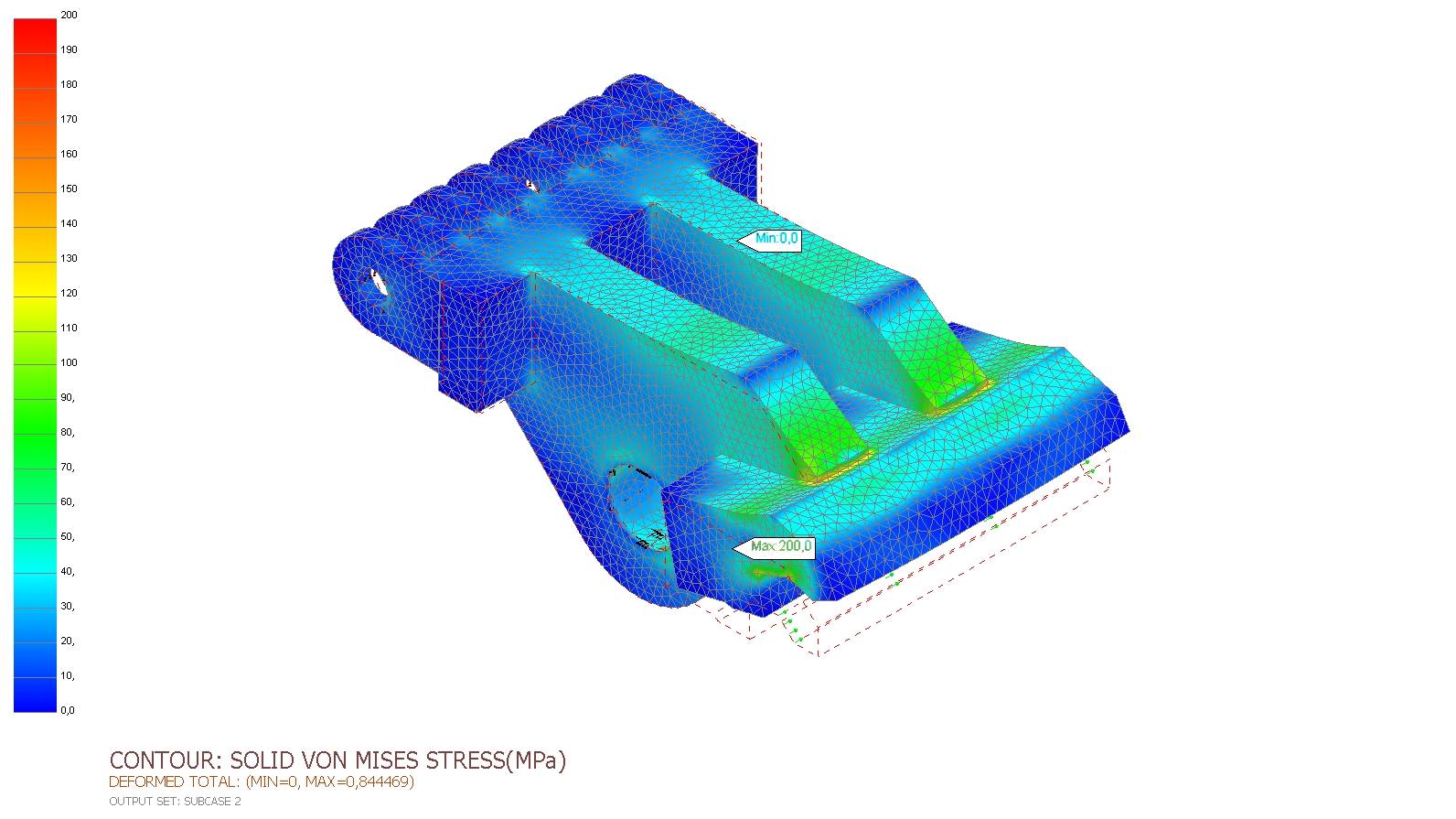

    <![CDATA[<strong>Autor:</strong> <a href="https://www.cadforum.cz/forum/member_profile.asp?PF=9996">Navara</a><br /><strong>Předmět:</strong> 24712<br /><strong>Zasláno:</strong> 24.srp.2017 v 15:32<br /><br />Možná je to chyba Nastranu, ale zkusil jsem, jestli se s tím dá něco udělat a je to celkem jednoduché. A dá se s těmi texty docela vyřádit<div><img src="uploads/9996/24-8-2017_15-43-43.png" height="844" width="591" border="0" /></div><span style="font-size:10px"><br /><br />Upravil Navara - 24.srp.2017 v 15:44</span>]]>

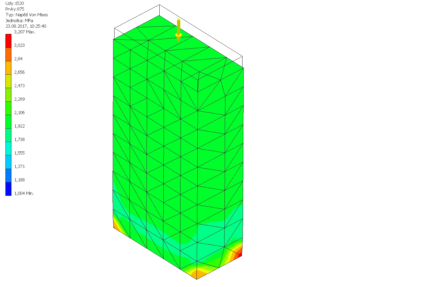

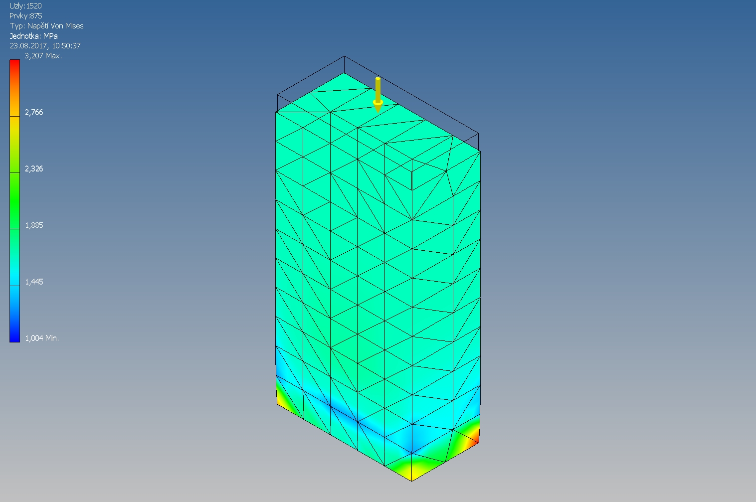

    <![CDATA[<strong>Autor:</strong> <a href="https://www.cadforum.cz/forum/member_profile.asp?PF=1047">masa1</a><br /><strong>Předmět:</strong> 24712<br /><strong>Zasláno:</strong> 23.srp.2017 v 11:21<br /><br />Dobrý den.<br>Připojím se k poděkování. Pro tvorbu orázků z FEMu je to moc šikovné.<br>Jen si dovolím pár zkušeností s užíváním:<br>1. Hodí se i druhé pravidlo bez prvního řáku kódu. To když potřebuji detail a nebo v jiném než iso pohledu.<br>2. Pokud příliš spěcháte jako já a před použitím pravidla soubor neuložíte, přepne se Inventor do schématu Prezentace napevno.<br>3. Pro FEM to funguje bez problémů, pokud používáte výpočty přímo z Inventoru. I bílá legenda&nbsp; výsledků se při změně schematu přepne na černý text.<br><img src="uploads/1047/FEM_1.jpg" height="1007" width="1516" border="0" /><br><img src="uploads/1047/FEM_3.jpg" height="1007" width="1516" border="0" /><br>Pokud ale počítáte v Nastran In-CAD, text popisu zůstane v bílé barvě. <br><img src="uploads/1047/FEM_2.jpg" height="1007" width="1516" border="0" /><br>To ale bude nějaká chybka Nastranu ... jedna z mnoha ...<br><br>]]>
