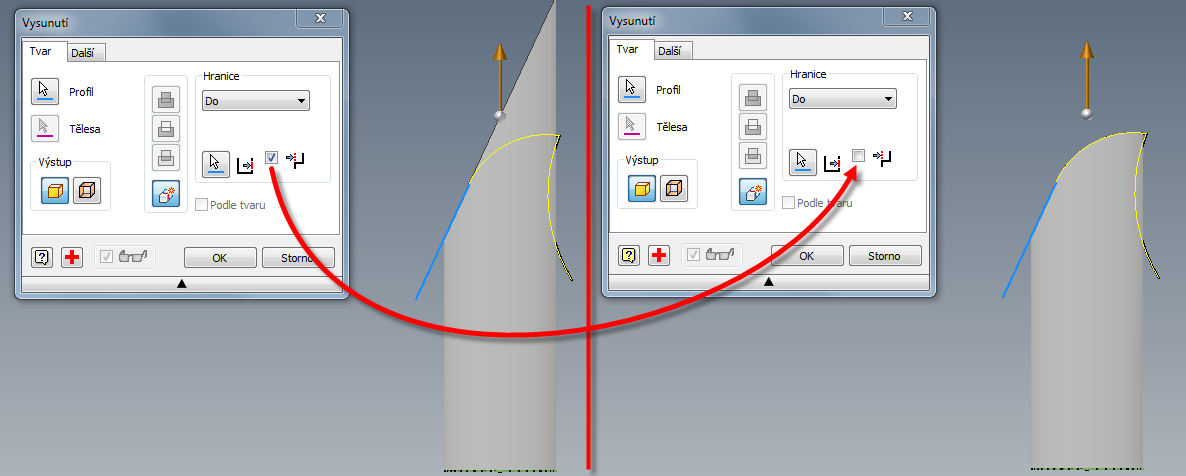

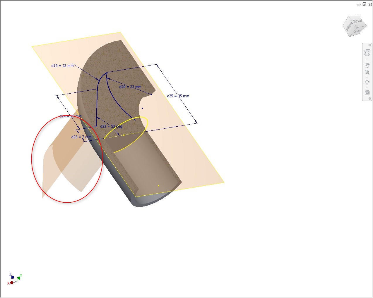

    <![CDATA[<strong>Autor:</strong> <a href="https://www.cadforum.cz/forum/member_profile.asp?PF=79428">AdamR</a><br /><strong>Předmět:</strong> 24734<br /><strong>Zasláno:</strong> 22.srp.2017 v 11:03<br /><br />To jsem zkoušel, ale nepomohlo to. <br><br>Vyřešil jsem to nakonec tak, že místo parametru "do" jsem volil parametr "K dalšímu" a zde už se mi podařilo označit rovinu celou pomocí tlačítka "Ukončení".<br><br>Děkuji ale za odpověď. <br>]]>

    <![CDATA[<strong>Autor:</strong> <a href="https://www.cadforum.cz/forum/member_profile.asp?PF=9996">Navara</a><br /><strong>Předmět:</strong> 24734<br /><strong>Zasláno:</strong> 22.srp.2017 v 10:59<br /><br />Co takhle?<div><img src="uploads/9996/22-8-2017_10-56-45.png" height="476" width="1186" border="0" /></div>]]>

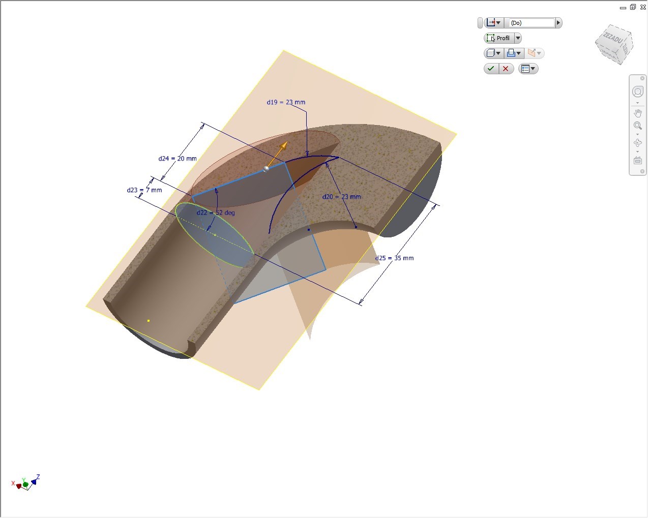

    <![CDATA[<strong>Autor:</strong> <a href="https://www.cadforum.cz/forum/member_profile.asp?PF=79428">AdamR</a><br /><strong>Předmět:</strong> 24734<br /><strong>Zasláno:</strong> 22.srp.2017 v 08:55<br /><br />Dobrý den,<br><br>potřeboval bych poradit s příkazem <b>"Vysunutí do"</b>.<br><br>Chtěl bych odebrat materiál pomocí příkazu "Vysunutí do" a jako parametr ukončení potřebuji označit soubor ploch, vytvořený příkazem <b>"Přímková plocha"<br><br><img src="uploads/79428/2017-08-22_08h37_43.jpg" height="387" width="485" border="0" align="middle" /><br><br></b>Nedaří se mi ale při označování parametru <b>Do</b> označit více než jednu z těchto ploch a následné vysunutí nemá zamýšlený tvar.<br><br><img src="uploads/79428/2017-08-22_08h37_19.jpg" height="371" width="465" border="0" /><br><br>Neřešil už jste někdo podobný problém? <br><br>Děkuji.<br><br>AR<br>]]>
