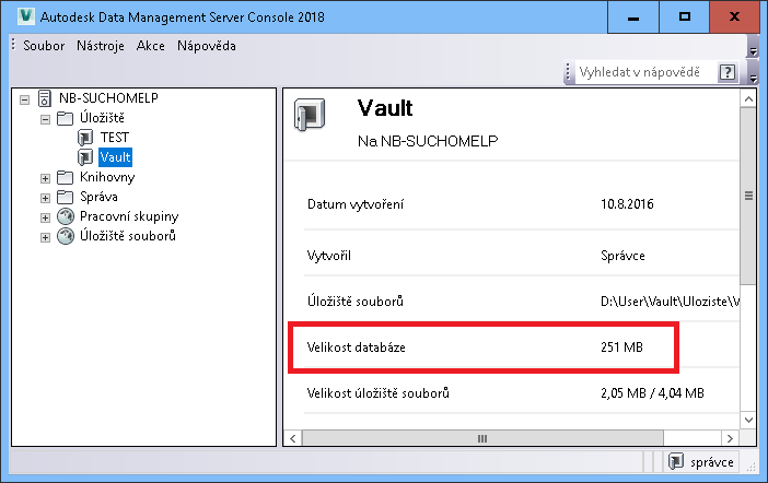

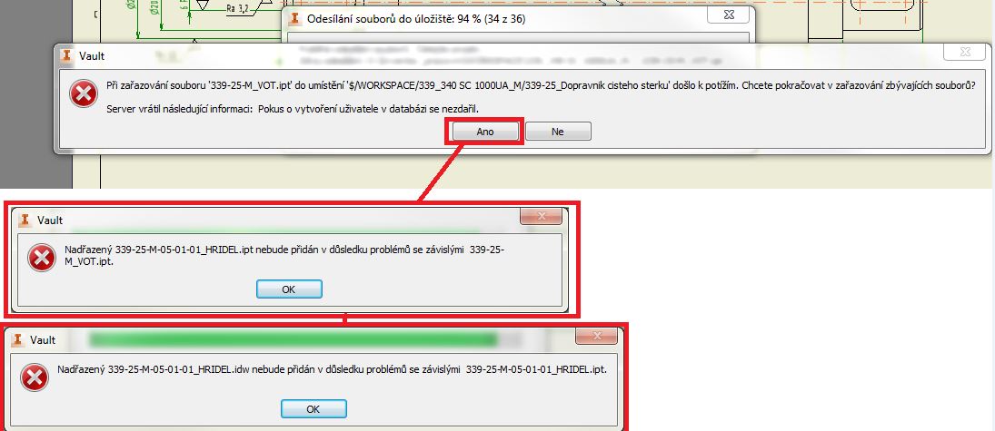

    <![CDATA[<strong>Autor:</strong> <a href="https://www.cadforum.cz/forum/member_profile.asp?PF=56569">Syslopes</a><br /><strong>Předmět:</strong> 24737<br /><strong>Zasláno:</strong> 24.srp.2017 v 08:07<br /><br />Dobrý den,<div><br></div><div>je to přesně to co píšete. Již se to řeší s technickou podporou CADstudia, proběhne upgrade na 10GB.</div><div><br></div><div>Děkuji za pomoc</div>]]>

    <![CDATA[<strong>Autor:</strong> <a href="https://www.cadforum.cz/forum/member_profile.asp?PF=38719">PeSu</a><br /><strong>Předmět:</strong> 24737<br /><strong>Zasláno:</strong> 23.srp.2017 v 12:37<br /><br />Dobrý den, na serveru si tedy zkontrolujte volné místo na disku a pomocí aplikace Autodesk Data Management Server Console zjistěte velikost databáze uložiště. Pro starší verze MS SQL Express bylo omezení 4GB&nbsp; a pro novější verze 10GB.<div></div><div><img src="uploads/38719/ADMS_DatabaseSize.png" height="442" width="702" border="0" /></div>]]>

    <![CDATA[<strong>Autor:</strong> <a href="https://www.cadforum.cz/forum/member_profile.asp?PF=56569">Syslopes</a><br /><strong>Předmět:</strong> 24737<br /><strong>Zasláno:</strong> 22.srp.2017 v 11:29<br /><br />provázanost souborů je normální. Používáme to tak roky a funguje to. Spíše mám také podezření na zaplnění serveru.&nbsp;<div><br></div><div>Děkuji za odpovědi</div>]]>

    <![CDATA[<strong>Autor:</strong> <a href="https://www.cadforum.cz/forum/member_profile.asp?PF=9">Vladimír Michl</a><br /><strong>Předmět:</strong> 24737<br /><strong>Zasláno:</strong> 22.srp.2017 v 11:23<br /><br />To vypadá na možné vyčerpání kapacity serveru SQL Express, kontaktujte prosím náš Helpdesk.]]>

    <![CDATA[<strong>Autor:</strong> <a href="https://www.cadforum.cz/forum/member_profile.asp?PF=1047">masa1</a><br /><strong>Předmět:</strong> 24737<br /><strong>Zasláno:</strong> 22.srp.2017 v 11:11<br /><br />Dobrý den.<br>Spíš než restartování serveru bych se podíval na provázanost souborů (odvozené součásti, náhrady) nebo na jednoznačnost názvů.<br>Mašek<br>]]>

    <![CDATA[<strong>Autor:</strong> <a href="https://www.cadforum.cz/forum/member_profile.asp?PF=56569">Syslopes</a><br /><strong>Předmět:</strong> 24737<br /><strong>Zasláno:</strong> 22.srp.2017 v 10:35<br /><br />Dobrý den,<div><br></div><div>máme problém se zařazením souborů do Vaultu. Máme všechny práva, server jsme restartovali. Netušíme co s ním dělat. Pomohl by nám někdo prosím? Nebo je nutná návštěva technika od CADstudia?</div><div><br></div><div><img src="uploads/56569/chyba_inventor_2.JPG" height="475" width="1095" border="0" /><br></div>]]>
