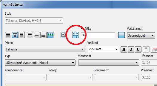

    <![CDATA[<strong>Autor:</strong> <a href="https://www.cadforum.cz/forum/member_profile.asp?PF=31582">Jiri.Dostal</a><br /><strong>Předmět:</strong> 24750<br /><strong>Zasláno:</strong> 29.srp.2017 v 07:45<br /><br /><div><table width="99%"><tr><td class="BBquote"><img src="forum_images/quote_box.png" title="Původně odeslal(a) Cheff" alt="Původně odeslal(a) Cheff" style="vertical-align: text-bottom;" /> <strong>Cheff napsal(a):</strong><br /><br />Přímo v razítku ta možnost je - je tam zaškrtávátko. <br>Problém je, když se hodně mění délka textu z krátkého na dlouhý - pak buď jeden nebo druhý vypadá fakt blbě...<img src="http://www.cadforum.cz/forum/uploads/1030/Sirka_textu.png" border="0" /></td></tr></table> </div><div></div>Tuto volbu jsem neznal. Děkuji za doplnění znalostí <img src="https://www.cadforum.cz/forum/smileys/smiley1.gif" height="17" width="17" border="0" alt="Smile" title="Smile" />]]>

    <![CDATA[<strong>Autor:</strong> <a href="https://www.cadforum.cz/forum/member_profile.asp?PF=70">Ľubomír Pápay</a><br /><strong>Předmět:</strong> 24750<br /><strong>Zasláno:</strong> 28.srp.2017 v 17:33<br /><br />A nepomohlo by nadefinovať si dané textové pole ako "TextBox"?<br>]]>

    <![CDATA[<strong>Autor:</strong> <a href="https://www.cadforum.cz/forum/member_profile.asp?PF=1030">Cheff</a><br /><strong>Předmět:</strong> 24750<br /><strong>Zasláno:</strong> 28.srp.2017 v 12:15<br /><br />Přímo v razítku ta možnost je - je tam zaškrtávátko. <br />Problém je, když se hodně mění délka textu z krátkého na dlouhý - pak buď jeden nebo druhý vypadá fakt blbě...<img src="uploads/1030/Sirka_textu.png" border="0" />]]>

    <![CDATA[<strong>Autor:</strong> <a href="https://www.cadforum.cz/forum/member_profile.asp?PF=31582">Jiri.Dostal</a><br /><strong>Předmět:</strong> 24750<br /><strong>Zasláno:</strong> 25.srp.2017 v 10:01<br /><br />Nevím jak máte udělané "razítko", ale u nás je to v podstatě náčrt s vloženými texty. Texty mají nastavenou nějakou velikost písma, která se ale automaticky nemění podle délky a ani nevím, že by tam takováto volba existovala (verze 2014).<div>Pokud mám případ, že se mi tam text nevejde, tak měním vlastnosti příslušného textového pole. A co jde udělat ručně, lze i naprogramovat.</div>]]>

    <![CDATA[<strong>Autor:</strong> <a href="https://www.cadforum.cz/forum/member_profile.asp?PF=4903">Lukáš Záruba</a><br /><strong>Předmět:</strong> 24750<br /><strong>Zasláno:</strong> 25.srp.2017 v 09:46<br /><br />Mám problém s příliš dlouhými názvy dílů v p.poli. Je možné vložit do textového pole v šabloně výkresu příkaz jako je například v Excelu "přizpůsobit text buňce" Aby mi to automaticky měnilo velikost textu tak aby se tam vešel celí. Pokud ano tak jakse to dělá.]]>
