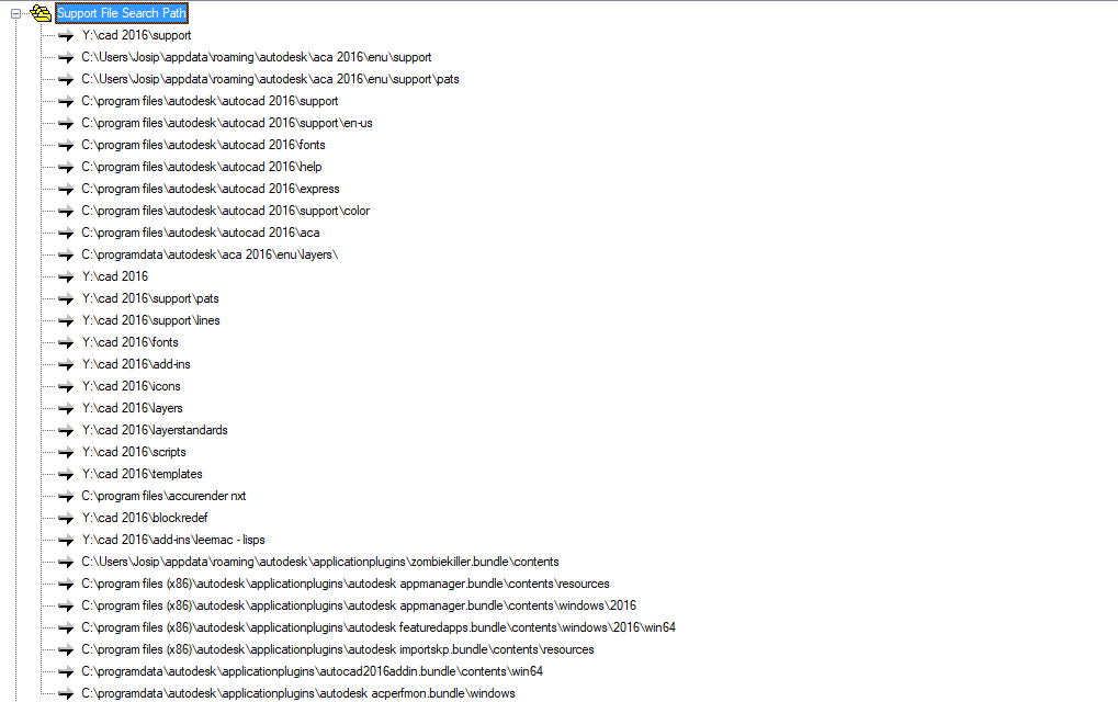

    <![CDATA[<strong>Autor:</strong> <a href="https://www.cadforum.cz/forum/member_profile.asp?PF=1753">splonk</a><br /><strong>Předmět:</strong> 24756<br /><strong>Zasláno:</strong> 29.srp.2017 v 16:13<br /><br />pozor, na nekterych nazvech zalezi... to ale neznamena, ze nemuzou byt umisteny jinde, a upraveny...&nbsp;<div>Dalo by se rict, ze AutoCAD jedle odle poradi a co prvni najde, tak to pouzije... proto sozka support na zacatku.. .Tam mam hlavni CUIX soubory (a ostatni potrebne), PGP ,... autoCAD neprohlizi podslozky, tudiz je potreba kazdou slozku uvest v cestach -&gt; z toho plyne i potreba systemove organizace souboru, kterou jsme vicemene prevzai od autocadu a drobne ji doplnili... a stale doplnujeme :)</div><div><br></div>]]>

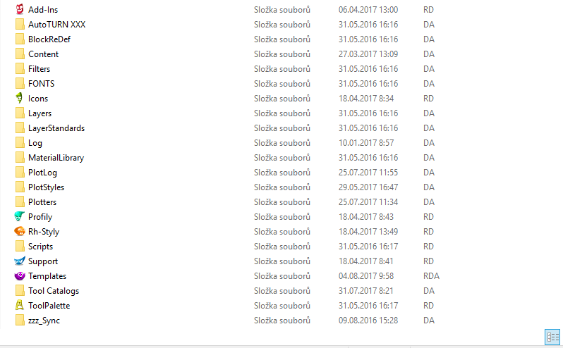

    <![CDATA[<strong>Autor:</strong> <a href="https://www.cadforum.cz/forum/member_profile.asp?PF=1753">splonk</a><br /><strong>Předmět:</strong> 24756<br /><strong>Zasláno:</strong> 29.srp.2017 v 15:52<br /><br />Dobry den,<div>Nevim jak u LTcka, ale my to mame udelane tak, ze vsechny "customizace" mame ve slozce na separe disku (napr disk "Y"), v cestach v autocadu (Autocad architecture v nasem pripade) je vsechno "prepsano" a pa nastaveni uzivatelskeho prostredi na novem PC je na dva kliky...</div><div>Zasilam nahled slozky s podpurnimy soubory:</div><div><img src="uploads/1753/CAD_2016.png" height="494" width="798" border="0" /><br></div><div><br></div><div>a dal snimek nastaveni cest v ACA:</div><div><img src="uploads/1753/CAD_2016_-_support_file_search_path.png" height="640" width="1019" border="0" /><br></div><div><br></div><div>pripomenu, ze poradi jednotlivych cest je dulezite...&nbsp;</div><div><br></div><div>disk Y mame umisten na serveru a u prenosnych stanic je to bud jako zvlastni partition na HDD nebo virtualni disk (vizte prosim&nbsp;<a href="https://ss64.com/nt/subst.html" target="_blank" rel="nofollow">https://ss64.com/nt/subst.html</a>)</div><div><br></div><div><br></div>]]>
