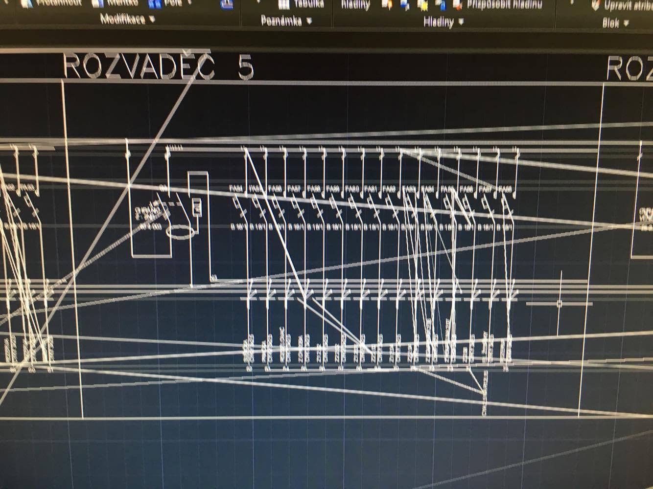

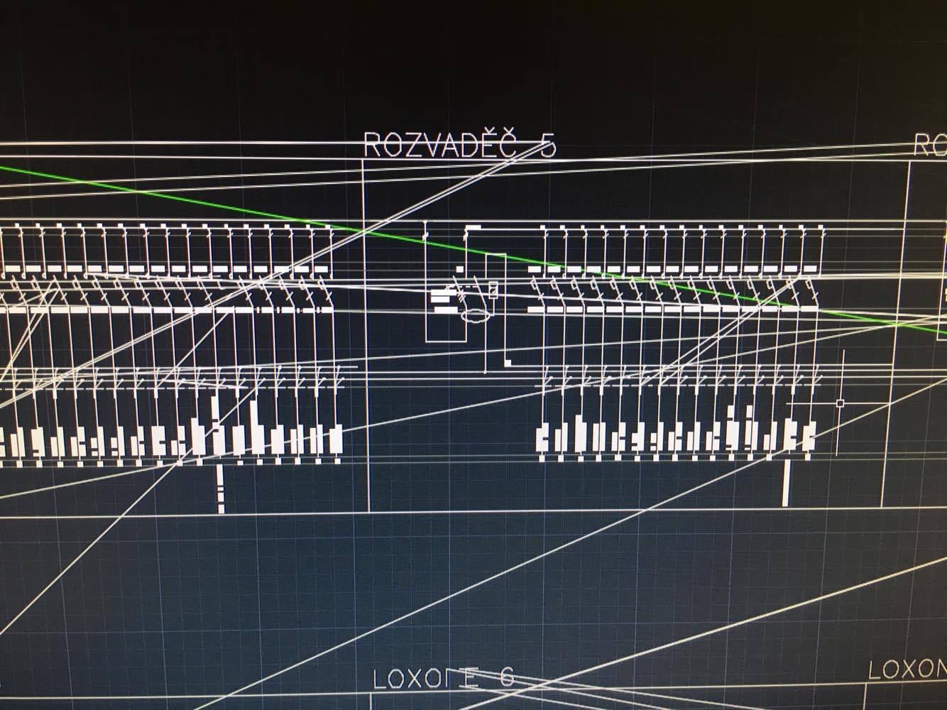

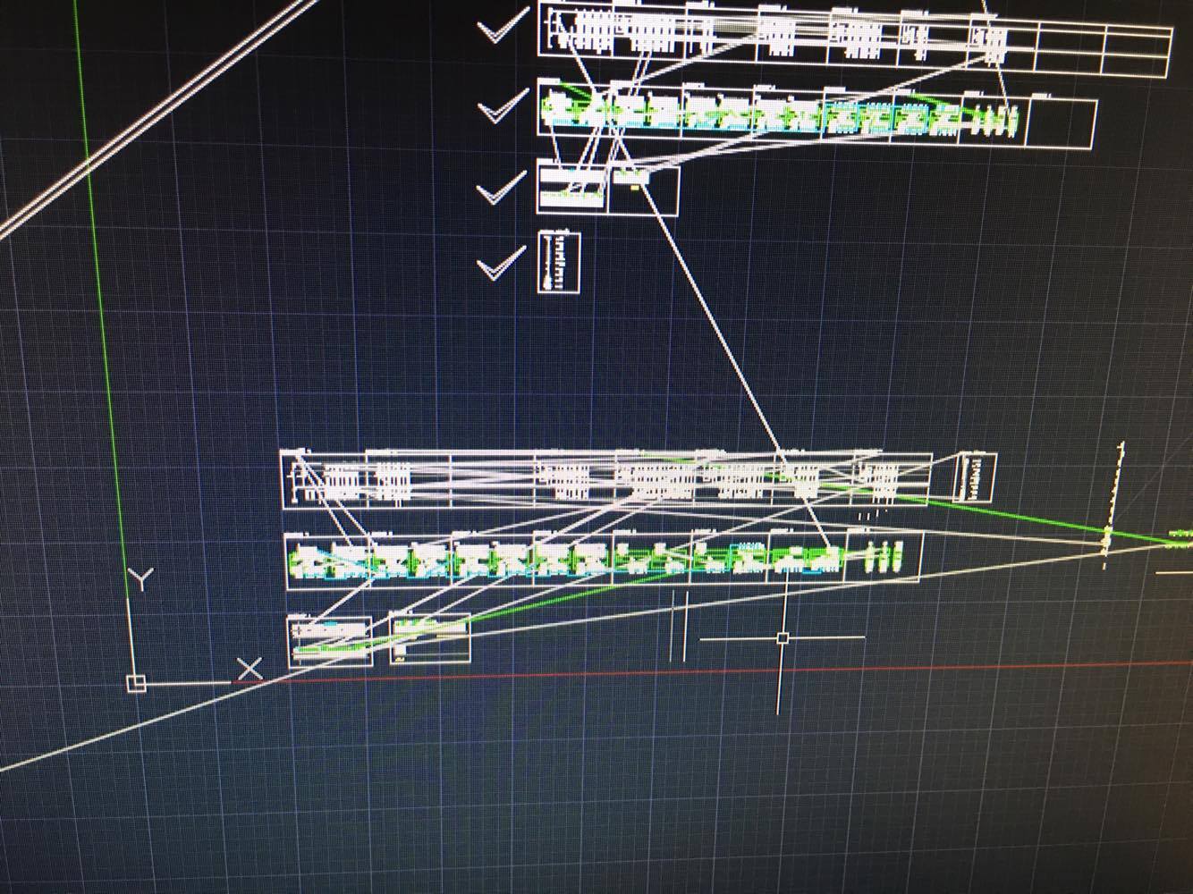

    <![CDATA[<strong>Autor:</strong> <a href="https://www.cadforum.cz/forum/member_profile.asp?PF=67297">marty269</a><br /><strong>Předmět:</strong> 24802<br /><strong>Zasláno:</strong> 06.zář.2017 v 10:02<br /><br />Super funguje to. <br><br>Díky moc za pomoc.<br>]]>

    <![CDATA[<strong>Autor:</strong> <a href="https://www.cadforum.cz/forum/member_profile.asp?PF=9">Vladimír Michl</a><br /><strong>Předmět:</strong> 24802<br /><strong>Zasláno:</strong> 06.zář.2017 v 09:58<br /><br />Podívejte se prosím na tip:<div><a href="http://www.cadforum.cz/cadforum/pres-vykres-se-zobrazuji-nahodne-cary-tip10869">http://www.cadforum.cz/cadforum/pres-vykres-se-zobrazuji-nahodne-cary-tip10869</a></div>]]>

    <![CDATA[<strong>Autor:</strong> <a href="https://www.cadforum.cz/forum/member_profile.asp?PF=67297">marty269</a><br /><strong>Předmět:</strong> 24802<br /><strong>Zasláno:</strong> 06.zář.2017 v 09:51<br /><br />Dobrý den, <br><br>mám takový nejspíše hloupý dotaz. Učím se v autocadu sám a na práci co potřebuji dělat mně to stačí, ale dnes sem otevřel schéma, které jsem dělal a mám přes plán všemožně čáry, a když přibližuji/oddaluji projekt, tak se mně čáry všemožně přesouvají. Přikládám fotky, pro lepší představu. Jedná se o autodesk autocad 2015.<br><br><img src="uploads/67297/21460304_10212024046590480_725196867_o.jpg" height="365" width="488" border="0" /><br><br><img src="uploads/67297/21458509_10212024046510478_42436841_o.jpg" height="368" width="493" border="0" /><img src="uploads/67297/21441409_10212024046550479_1140513974_o.jpg" height="369" width="494" border="0" /><br><br><br><br>Děkuji<br><br>]]>
