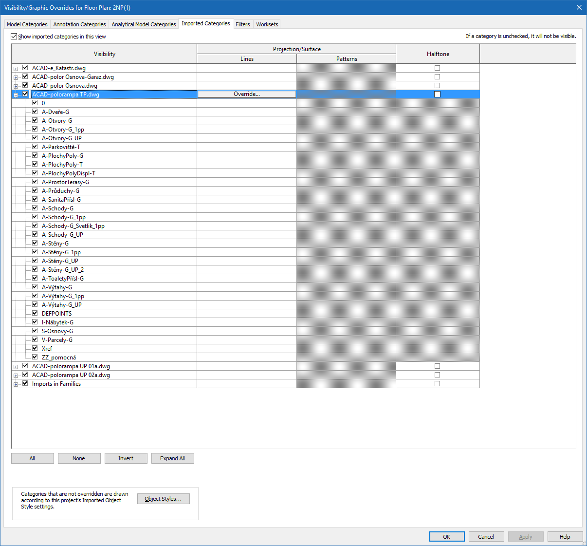

    <![CDATA[<strong>Autor:</strong> <a href="https://www.cadforum.cz/forum/member_profile.asp?PF=1753">splonk</a><br /><strong>Předmět:</strong> 24812<br /><strong>Zasláno:</strong> 05.říj.2017 v 11:40<br /><br /><div><br></div><div>DD,<div>muzete zmenit barvu, tl. cary,... anebo celou referenci dat ajko Halftone...&nbsp;</div></div><div><br></div><img src="uploads/1753/2017_10_05_01_2017-10-05_11-39-38.png" height="1121" width="1206" border="0" /><div><br></div><div><br></div><div>Purhlednost se obavam, ze nejde.</div>]]>

    <![CDATA[<strong>Autor:</strong> <a href="https://www.cadforum.cz/forum/member_profile.asp?PF=6696">Hans</a><br /><strong>Předmět:</strong> 24812<br /><strong>Zasláno:</strong> 05.říj.2017 v 11:04<br /><br />Dobrý den, a je možné nastavit o prřipojeného souboru DWG útlum reference? popřípadě její průhlednost?<br>&nbsp;Děkuji za odpověď<br>]]>
