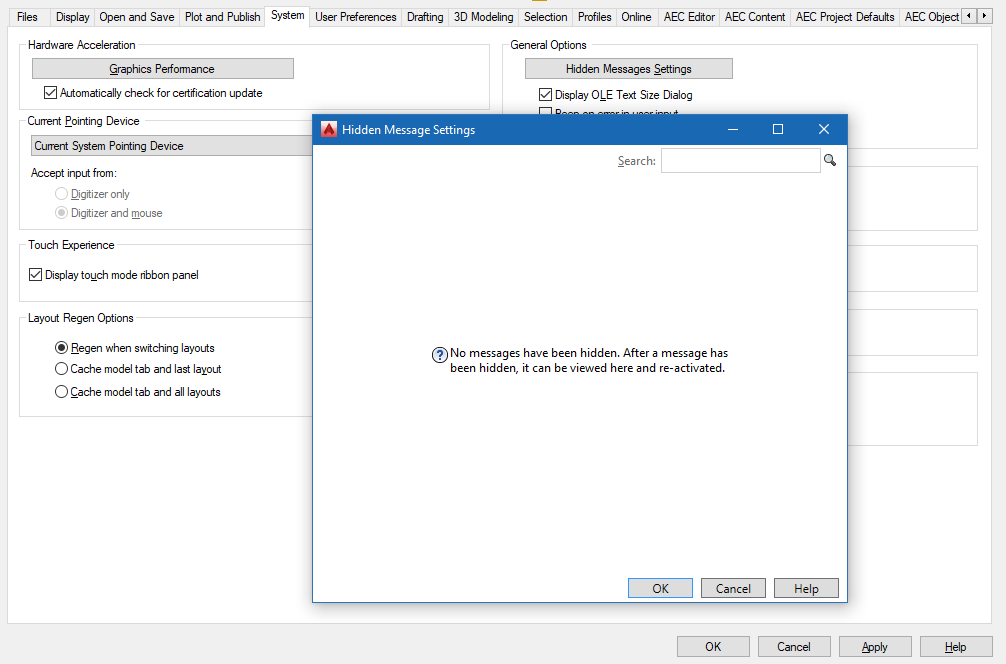

    <![CDATA[<strong>Autor:</strong> <a href="https://www.cadforum.cz/forum/member_profile.asp?PF=65869">David23</a><br /><strong>Předmět:</strong> 24823<br /><strong>Zasláno:</strong> 09.zář.2017 v 11:28<br /><br />Děkuji. David<br>]]>

    <![CDATA[<strong>Autor:</strong> <a href="https://www.cadforum.cz/forum/member_profile.asp?PF=1753">splonk</a><br /><strong>Předmět:</strong> 24823<br /><strong>Zasláno:</strong> 09.zář.2017 v 11:25<br /><br />Dobry den,<div>vsechny schovane hlasky by melo byt mozne najit v okne "Options / Sys´tem / Hidden Messsages Settings"iz obrazek) a odtamtud je lze znovu povolit...</div><div><img src="uploads/1753/2017-09-09_02.png" height="664" width="1006" border="0" /><br></div><div><br></div><div><br></div>]]>

    <![CDATA[<strong>Autor:</strong> <a href="https://www.cadforum.cz/forum/member_profile.asp?PF=65869">David23</a><br /><strong>Předmět:</strong> 24823<br /><strong>Zasláno:</strong> 09.zář.2017 v 10:30<br /><br />Dobrý den, <br>potřeboval bych poradit s takovým menším problémem. Při otevirání výkresu od jiného uživatele se mi omylem povedlo v upozornění o chybějícím souboru .SHX odkliknou okénko, že nechci tato upozornění nadále zobrazovat a že se mají ignorovat. Potřeboval bych opět zapnout tato hlášení.<br>Děkuji.<br>David<br><br>]]>
