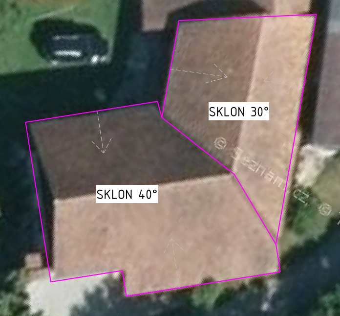

    <![CDATA[<strong>Autor:</strong> <a href="https://www.cadforum.cz/forum/member_profile.asp?PF=69680">Hanz10</a><br /><strong>Předmět:</strong> 24824<br /><strong>Zasláno:</strong> 13.zář.2017 v 12:32<br /><br />Mnohokrát děkuji, to je přesně to co jsem potřeboval, ja jsem právě nevědel jak to vše skombinovat dohromady. Těd mám přesně to, co potřebuji.<br><br>Ještě jednou děkuji, Juda.<br>]]>

    <![CDATA[<strong>Autor:</strong> <a href="https://www.cadforum.cz/forum/member_profile.asp?PF=74">Peter Jirat</a><br /><strong>Předmět:</strong> 24824<br /><strong>Zasláno:</strong> 11.zář.2017 v 15:42<br /><br />Nějak tak:<div><a href="uploads/74/rf.zip" target="_blank" rel="nofollow">uploads/74/rf.zip</a><br></div><div><br></div><div>Každá čára náčrtu i každá šipka sklonu může začínat v různé výšce, pak už je to na hraní a na zaměření stávající střechy, jak to mistři tesaři udělali ještě před Revitem :-)</div>]]>

    <![CDATA[<strong>Autor:</strong> <a href="https://www.cadforum.cz/forum/member_profile.asp?PF=69680">Hanz10</a><br /><strong>Předmět:</strong> 24824<br /><strong>Zasláno:</strong> 10.zář.2017 v 13:21<br /><br />Zdravím, mohl by mi prosím nekdo poradit, jak vytvorit v Revitu nejrychleji strechu, ktera ma rozlisne sklony ? Nejdou mi pak pospojovat ty strechy aby na sebe pasovali. Hrebeny maji ve stejne vysce a ta strecha s vetsim sklonem je "nižší". <br>Prosim za jakoukoliv radu dekuji :) <img src="uploads/69680/STRECHA.PNG" height="646" width="696" border="0" /><br>]]>
