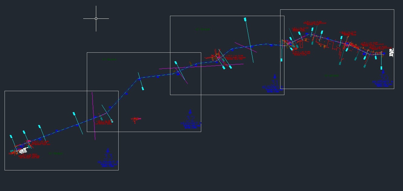

    <![CDATA[<strong>Autor:</strong> <a href="https://www.cadforum.cz/forum/member_profile.asp?PF=9">Vladimír Michl</a><br /><strong>Předmět:</strong> 24827<br /><strong>Zasláno:</strong> 11.zář.2017 v 12:39<br /><br />Zde jsou obě metody - ta přes MPOHLED je podstatně jednodušší:<div>&nbsp;</div><div><iframe width="560" height="350" src="https://www.youtube-nocookie.com/embed/o17kNB-DtCY"  frameborder="0" allowfullscreen></iframe></div>]]>

    <![CDATA[<strong>Autor:</strong> <a href="https://www.cadforum.cz/forum/member_profile.asp?PF=9">Vladimír Michl</a><br /><strong>Předmět:</strong> 24827<br /><strong>Zasláno:</strong> 11.zář.2017 v 11:22<br /><br />Např. pomocí pohledu v rozvržení nebo klasickým &#091;CMD&#093;OŘEŽ&#091;/CMD&#093;.]]>

    <![CDATA[<strong>Autor:</strong> <a href="https://www.cadforum.cz/forum/member_profile.asp?PF=79651">davidecek</a><br /><strong>Předmět:</strong> 24827<br /><strong>Zasláno:</strong> 11.zář.2017 v 11:18<br /><br />Koukam, ze muj text nekam zmizel, tak jeste 1x:<br><br><br>Dobry den, muzete mi, prosim, rici, jak oriznu a vymazu vse na vykrese mimo moje zajmove uzemi ? Je to tak, ze zhruba ctvrtinu chci na vykrese nechat a zbytek vymazat. A to samozrejme vse ve vsech vrstvach. Jak je videt na prilozenem obrazku, chtel bych vse, co je v levych trech obdelnicich smazat a nechat vse, co obsahuje obdelnik uplne vpravo.<br><br>Dekuji !]]>
