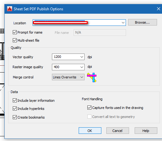

    <![CDATA[<strong>Autor:</strong> <a href="https://www.cadforum.cz/forum/member_profile.asp?PF=10644">mikeborecek</a><br /><strong>Předmět:</strong> 24836<br /><strong>Zasláno:</strong> 12.zář.2017 v 11:51<br /><br />Funguje. Super, ďakujem!]]>

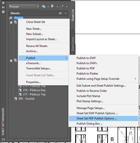

    <![CDATA[<strong>Autor:</strong> <a href="https://www.cadforum.cz/forum/member_profile.asp?PF=1753">splonk</a><br /><strong>Předmět:</strong> 24836<br /><strong>Zasláno:</strong> 12.zář.2017 v 11:49<br /><br />Zkuste postupovat dle obrazku...<div>V SSM si kliknete na kartu Sheet List, tam pravym tl. na danny Sheetset...</div><div>pak</div><div><img src="uploads/1753/2017_09_12_02.png" height="606" width="594" border="0" /><br></div><div><br></div><div>a pak</div><div><img src="uploads/1753/2017_09_12_03.png" height="453" width="521" border="0" /><br></div><div>... Cestu si zadate ve vyznacenem okenku...</div>]]>

    <![CDATA[<strong>Autor:</strong> <a href="https://www.cadforum.cz/forum/member_profile.asp?PF=10644">mikeborecek</a><br /><strong>Předmět:</strong> 24836<br /><strong>Zasláno:</strong> 12.zář.2017 v 11:32<br /><br />Zdravím,<div>rád by som sa informoval, kde sa dá zmeniť prednastavený folder pri tlačení SheetSet do PDF. Pri každom tlačení musím vyberať adresár, kde chcem aby sa to uložilo.<br><br>napr. <br>prednastavený adresár pri mojom konkrétnom výkrese je:<br>D:\ponuky\</div><div>a ja by som potreboval:</div><div>D:\ponuky\zákazník\pdf\výkresová dokumentácia\</div>]]>
